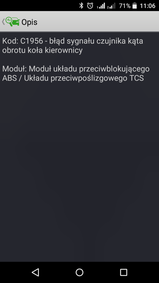

Postprzez dariusz.s » 12 lut 2016, 10:57
niedawno zakupiłem Madzię od kolegi Krabdula. Oczywiście, wiem o tym autku już dużo. Chodzi o to, że kontrolka od TCS/DSC świeci się cały czas, a jeśli system zaczyna działać to normalnie miga. I wszystko jest ok, po za tym, że świeci :D
Przejrzałem mnóstwo tematów, ale żadnej konkretnej pomocy. To co udało mi się zaczytać z komputerka:
Kod: Zaznacz cały
===ABS DTC C1096===
Kod: C1096 – Otwarty obwód silniczka pompy
Moduł: Moduł układu przeciwblokującego ABS / Układu przeciwpoślizgowego TCS
===END ABS DTC C1096===
===ABS DTC C1119===
Kod: C1119 – Błąd sygnału wejściowego TCS w skrzynce rozdzielczej
===END ABS DTC C1119===
===ABS DTC C1953===
Kod: C1953 – Obwód czujnika ciśnienia w pompie hamulcowej otwarty
===END ABS DTC C1953===
===ABS DTC C1956===
Kod: C1956 – błąd sygnału czujnika kąta obrotu koła kierownicy
===END ABS DTC C1956===
===ABS DTC U1900===
Kod: U1900 – Usterka magistrali komunikacji CAN – błąd odbioru
===END ABS DTC U1900===
Od: 3 sie 2015, 08:15
Posty: 24 (2/0)
Postprzez Wojtek » 12 lut 2016, 12:31
Wygląda na kłopoty z pompa ABS-u...

Postprzez dariusz.s » 12 lut 2016, 20:09
Zresetowałem wszystkie błędy i okazało się że został jeden:
Kod: Zaznacz cały
===ABS DTC C1953===
Jak zrobi się cieplej/sucho ściągnę zderzak i sprawdzę tę wiązkę kabli pod lampą czy nie jest czasem przetarta.
