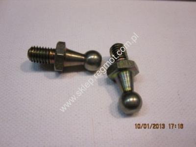

Witam , widze ze kolega dobrzyn ma ten sam problem co ja mialem 2 tygodnie temu otóz mnie tez sie tak ulamal silownik jak tobie ze kulka zostala w silowniku ,szukalem silownikow razem z ta metalowa czescia ktora sie przykreca do karoserii ale nigdzie w sklepach nie wystepuje z tym a wiec musialem odzyskac ta czesc z silownika.A wiec uzylem szlifierki i udalo mi sie naciasc silownik tak aby w calosci odzyskac owy uchwyt przy drugim silowniku musialem zrobic to samo bo sam pekl po 2 dniach od zalozenia nowego.Ale zeby bylo smiesznie to zauwazylem ze w klapie tam gdzie sie wkreca sama kulke do montazu silownika strasznie mi sie poddaje blacha i sie wygina kulka i silownik sie wypina!!! Bylem u znajomego blacharza- lakiernika aby doradzil mi co zrobic , opcja byla taka zeby wspawac nowa nakretke z podkladka ale to sa koszty bo szyba znajduje sie przy tej kulce w bliskiej odleglosci i podczas spawania mogla by peknac szyba wiec doszedlby koszt wyciecia tylnej szyby plus ponowwne wklejenie jej wiec ta opcja wydala mi sie zbyt kosztowna ale znalazlem drugi sposob duzo tanszy otoz kupilem tubke chemii za 40 zloty ktora wiaze wszystko ze wszystkim i wciagu 1h zalezy od temperatury zewnetrznej czym wyzsza tym szybciej stygnie. Po obydwu stronach wstrzyklem po pol tubki i wkrecilem kulki ustawiajac je wczesniej tak jak maja byc aby silownik nie wyskakiwal , po paru godzinach zalozylem silowniki i blacha juz mi sie nie poddaje. :)

Postprzez dobrzyn22 » 21 lut 2013, 19:53
Lechu98 napisał(a):noi trzeba smarowac te kulki bo takto zardzewnieje i wkoncu pekna jak mi.
dokładnie -u mnie po drugiej stronie już widzę, że ta kulka też jest mocno skorodowana(posmarowałem, ale czy to wystarczy, to się okaże )
no to słabo szukałeś ;) na allegro jest sporo, na forum też kilka osób swego czau miało na sprzedaż.
Problem jest taki, że jest różnica w tych siłownikach polift/przedlift. Ja szukałem ory do polifta.Niestety nie dało rady ;P więc mam od przedlifta – musiałem dokupić samą kulkę(a precyzyjniej ( sworzeń kulowy ;) ) i... jutro będzie montowane – zobaczymy co z tego wyjdzie
Dopisano 22 lutego 2013, o 09:07:
dobrzyn22 napisał(a):i... jutro będzie montowane – zobaczymy co z tego wyjdzie
no i blada <dupa> – byłem pewien, że blaszka, która jest przykręcana do karoserii była razem z siłownikiem – okazało się że miałem rację -wydawało mi się <glupek2> A żeby było ciekawiej, to przy okazji porzadków ktoś mi wyrzucił stary teleskop z blaszką, którą szło odzyskać(rozcinając, jak kolega Lechu 98).
Także teraz muszę "polować albo na samą blaszkę, albo dorabiać coś samemu, albo szukać całego siłownika od polifta :| <oczy>

Mam do was pytanie . Chodzi mi o to czy dokupi gdzieś taką kulkę mocowaną jedną śrubą do tylnej klapy Na tą kulkę nachodzi końcówka siłownika ? To się chyba nazywa "sworzeń amortyzatora gazowego klapy na kulkę"
Miałem tak to zardzewiałe , że dziś kulka została w siłowniku, a reszta w klapie bagażnika. Chodzi mi o Mazdę 6 model kombi GG/GY
