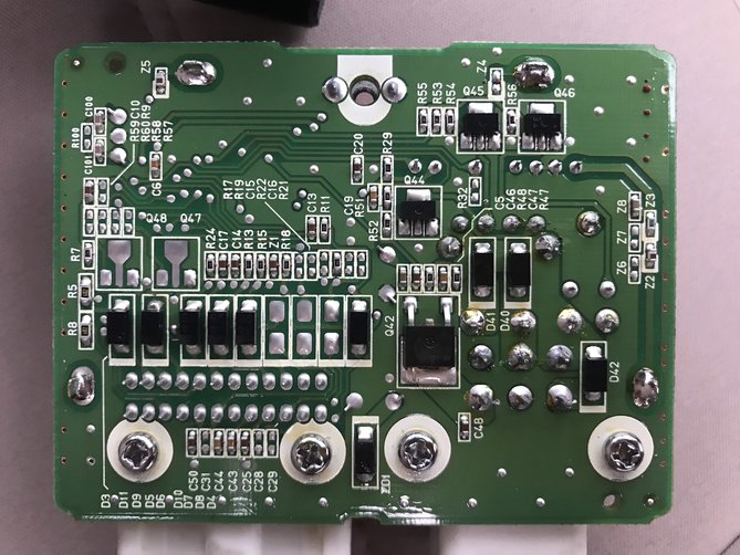

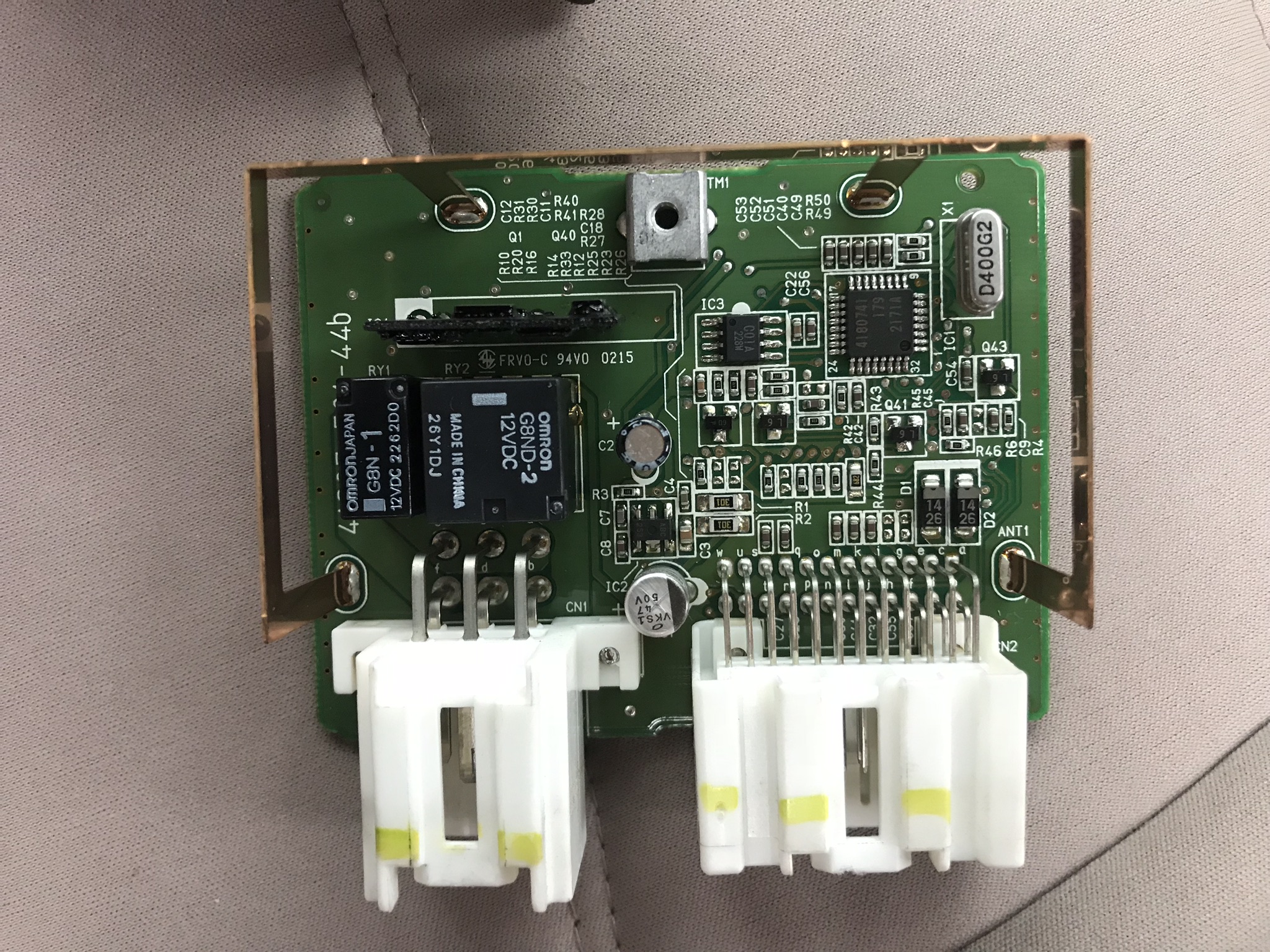

Dzień dobry, mój pierwszy post to niestety powrót do tematu który koledzy już przerabialiście pare ładnych lat temu – powtórzyłem wyczyn kolegi który zrobił zwarcie:
Objawy mam identyczne ale nie wiem który to tranzystor jest do wymiany w płytce ponieważ zdjęcia z dokładnym opisem już są usunięte z imageshracka. Zrobiłem zdjęcie swojej płytki z modułu zamka centralnego (tego małego czarnego, znajdującego się za schowkiem pasażera).
Czy któryś z kolegów byłby uprzejmy podpowiedzieć mi który tranzystor powinienem wymienić?
Dodam że moja Mazda 6 to przedlift (2002 r.)
