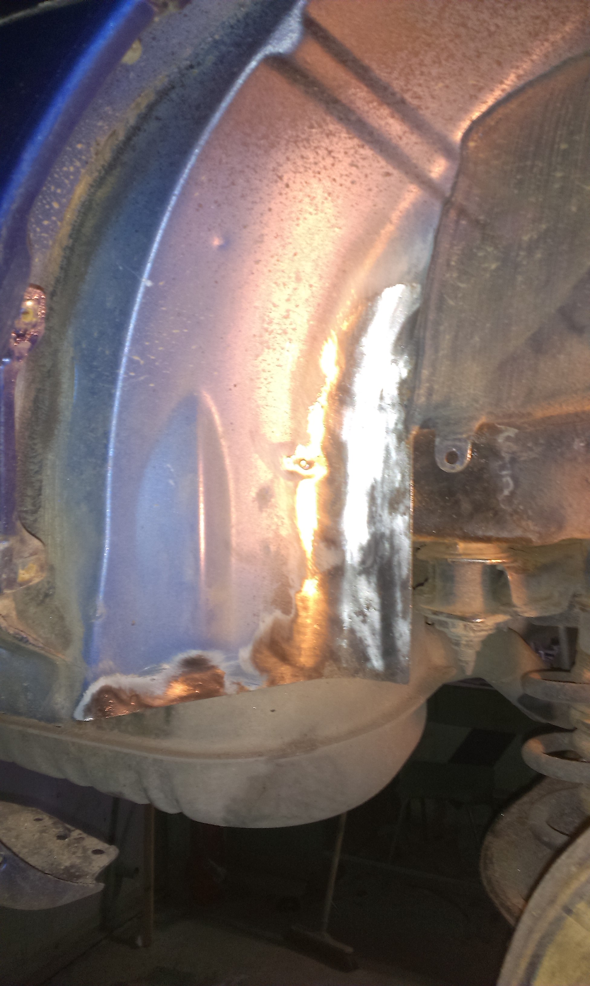

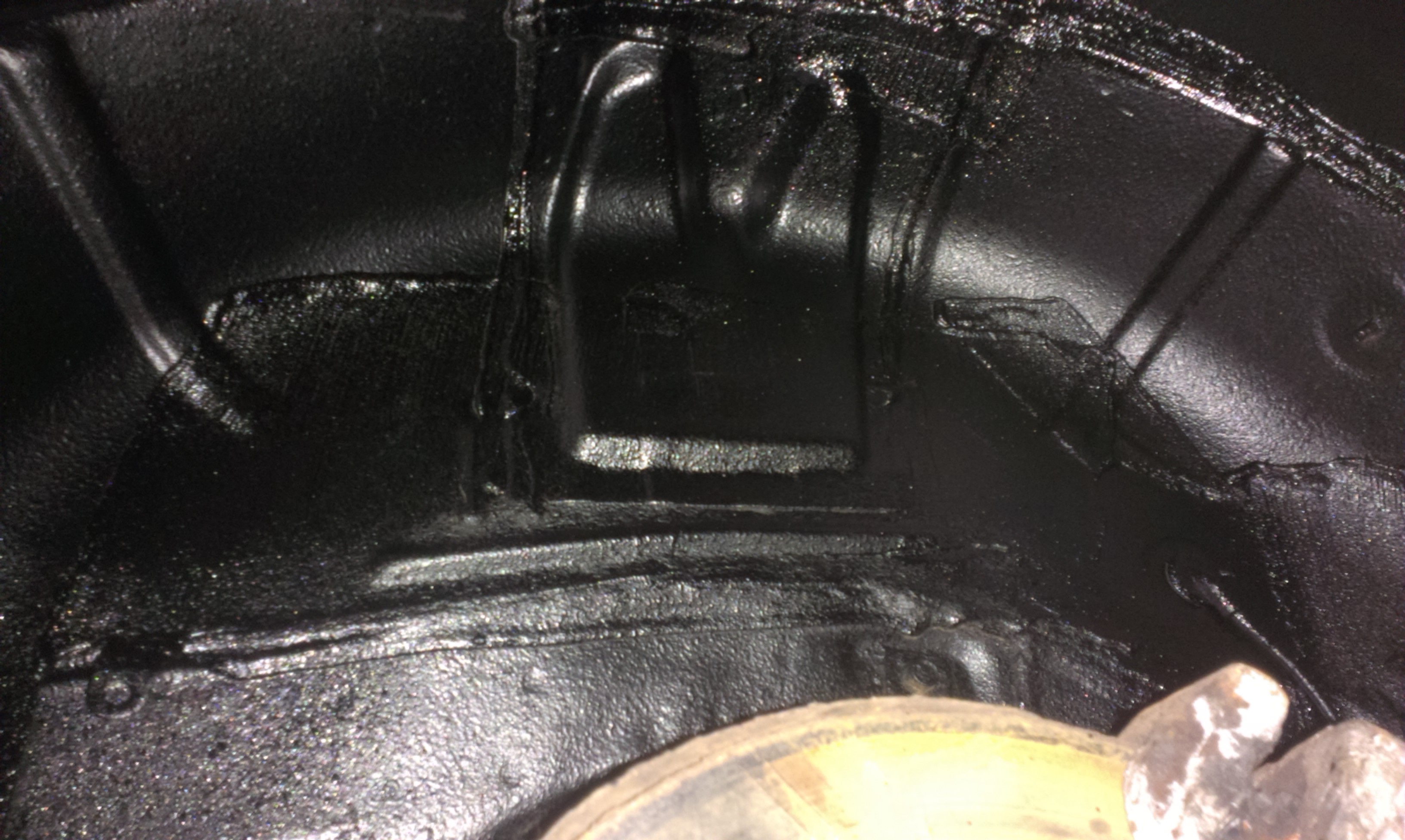

witam, właśnie zakończyłem rundę wstępną w konkursie "ruda tańczy jak szalona" <jupi> Z uwagi na niezbyt sprzyjającą aurę ograniczyłem się minimum a i tak zajęło mi to 30 godzin <oczy> Także przestałem wierzyć w konserwację podwozia przez pana Zenka w jedno popołudnie. To jest moja pierwsza Madziula i o ile sam samochód jest taki jak powinien być....siadam i echh...mój ci on <ok> to zabezpieczenie przed korozją....sorki ale jak to powiedział postronny obserwator "tego tfu inżyniera co odpowiada za zabezpieczenie to za jaja powiesić"....zgadzam się w pełni. Ale skoro już postanowiłem pozostać na dłużej z samochodzikiem należało coś zrobić żeby zimę przetrwał.
I tak...dwie szczotki na wiertarkę dziwnym trafem zniknęły w czasie pracy, poszło trochę nitro na przemycia, trochę podkładu i trzy puszki masy bitumicznej. Co mnie bardzo zdziwiło to nawet pod fabryczną masą zabezpieczającą pojawiała się rdza. No dosłownie <dupa> jak się patrzy.
Ale uparcie tropiłem każdego bąbelka na owej masie i dłubałem aż była blacha. Zastanawiają mnie dwie rzeczy....tylne nadkola z jakby filcu...oprócz utrzymywania wilgoci chyba więcej nic nie robią, a druga to plastikowe listwy pod progami....są chyba tylko po to żeby bród nie mógł odpaść i mogło sobie spokojnie zardzewieć.
Poniżej wyniki mojej walki.....mam nadzieję że nie poszła na marne. W lecie myślę spokojnie wymontować wydech, zbiornik, zdjąć zderzaki i zrobić to dokładnie. Ostatnio znalazłem nawet środek którym będę to chciał wykonać....noxudol. Może przy okazji się rozpędzę i od środka prysnę masą dźwiękochłonną bo to kolejny powód do szukania gałęzi dla tego, który odpowiada za wygłuszenie samochodu.

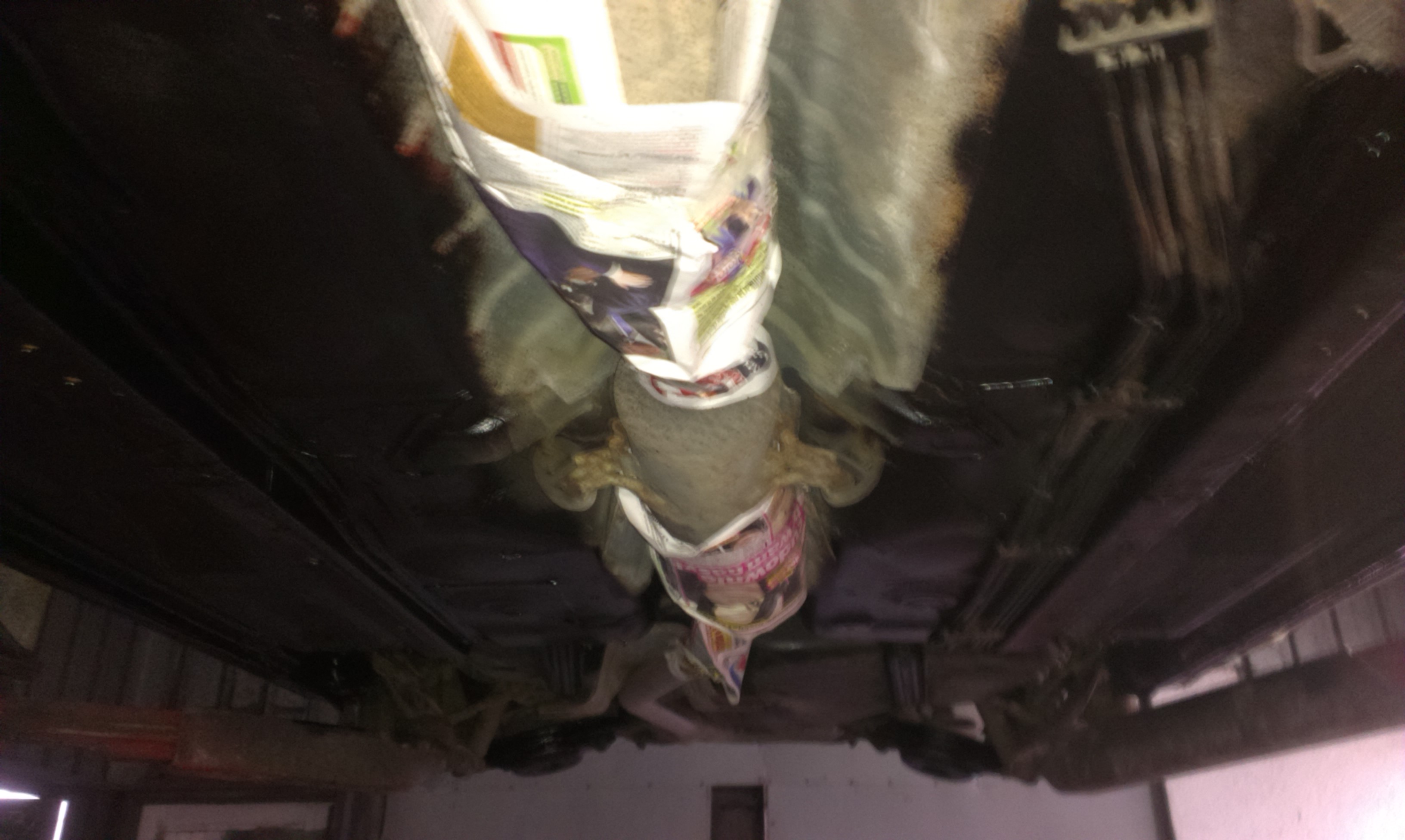

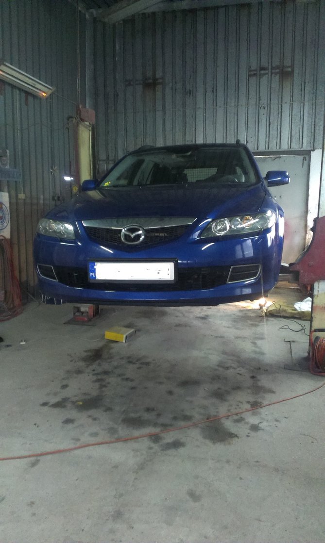

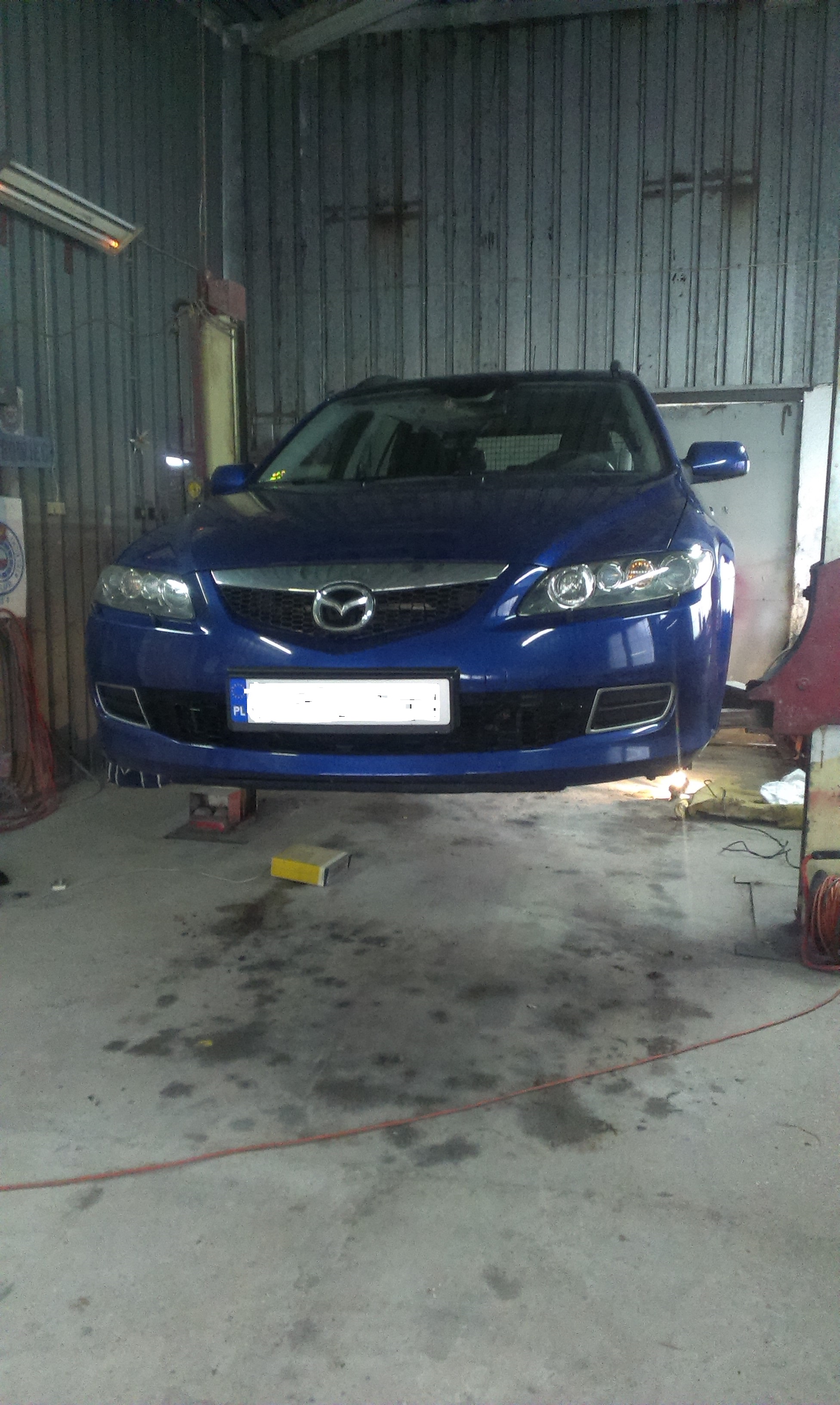

Madzia jako poduszkowiec :)

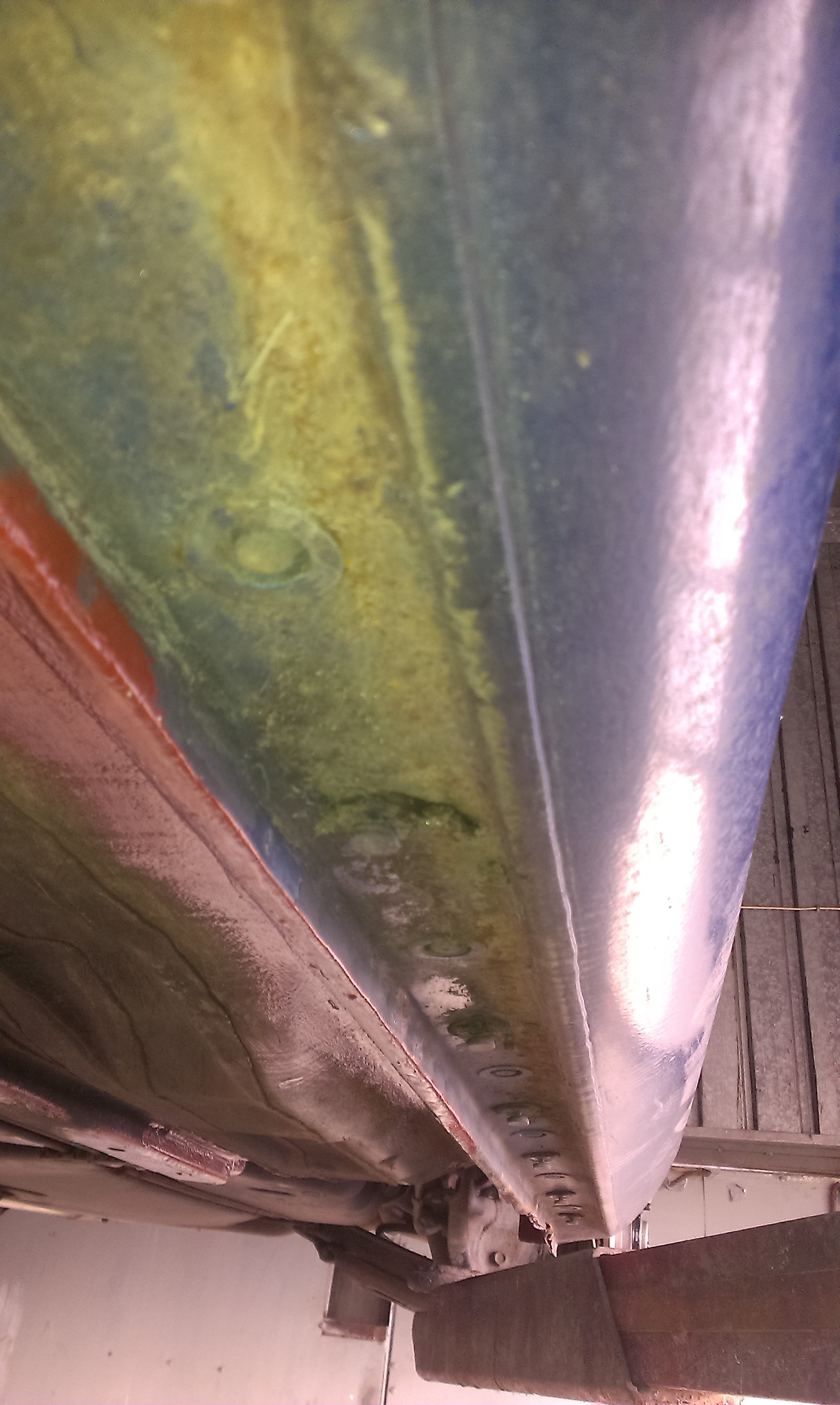

próg po zdjęciu plastiku...

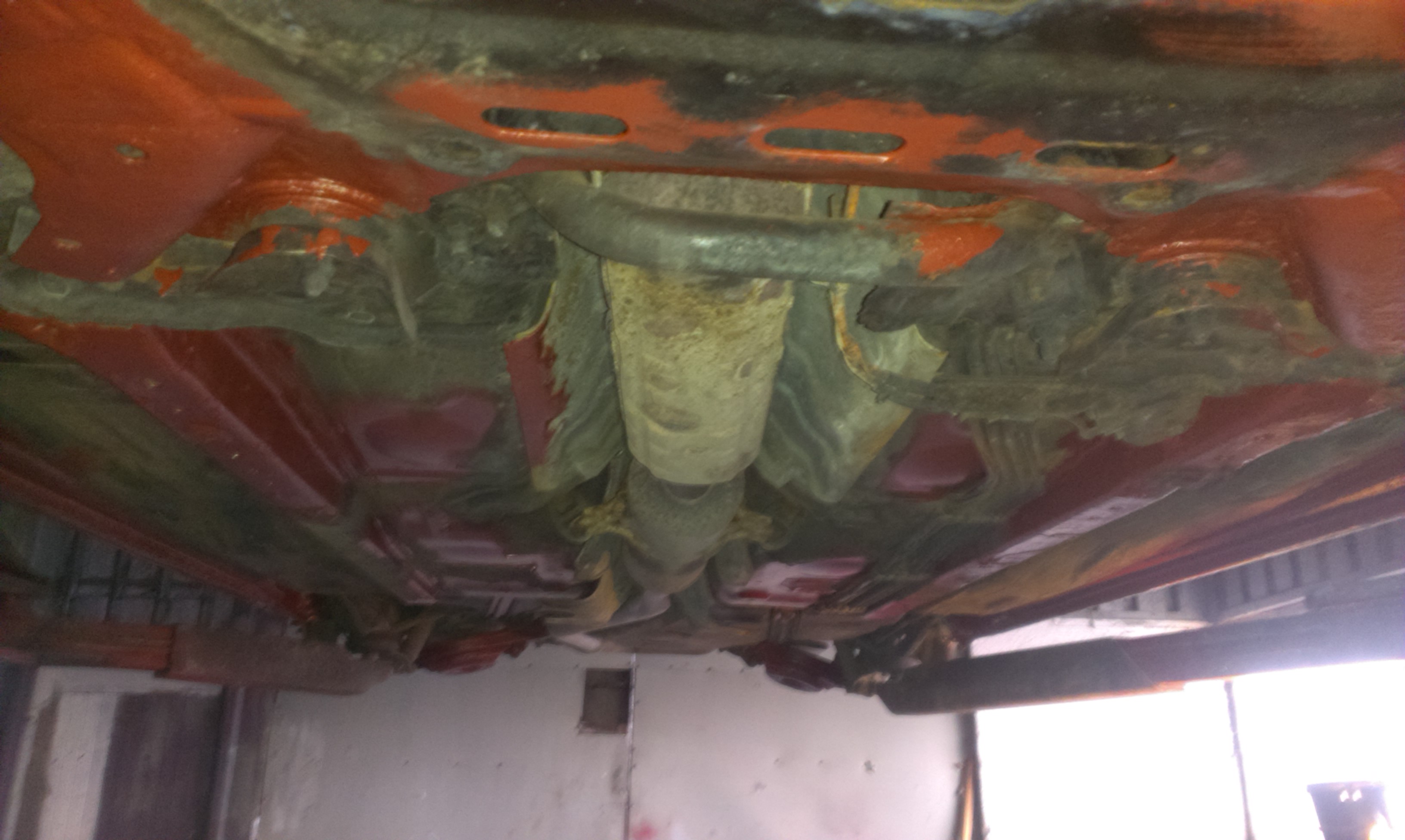

próg po walce, ale jeszcze przed malowaniem i zabezpieczeniem
nadkole po przygotowaniu do dalszych czynności
czerwone to ślady walki :)

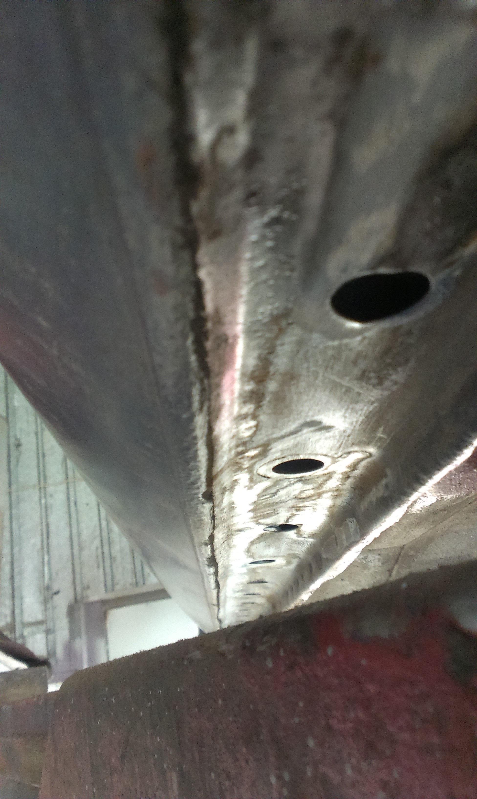

efekt końcowy
efekt końcowy
