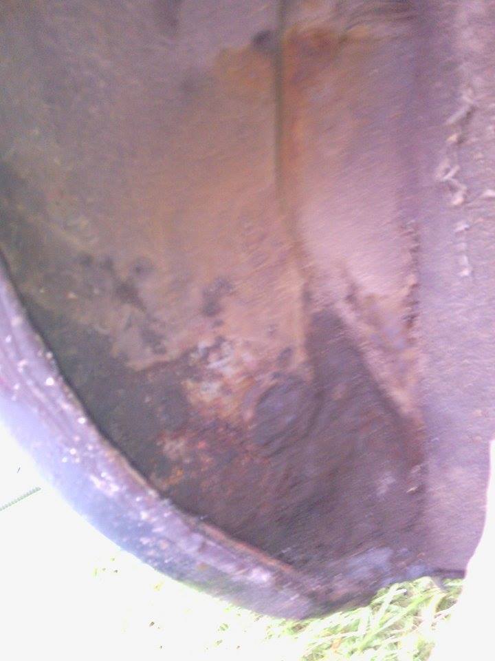

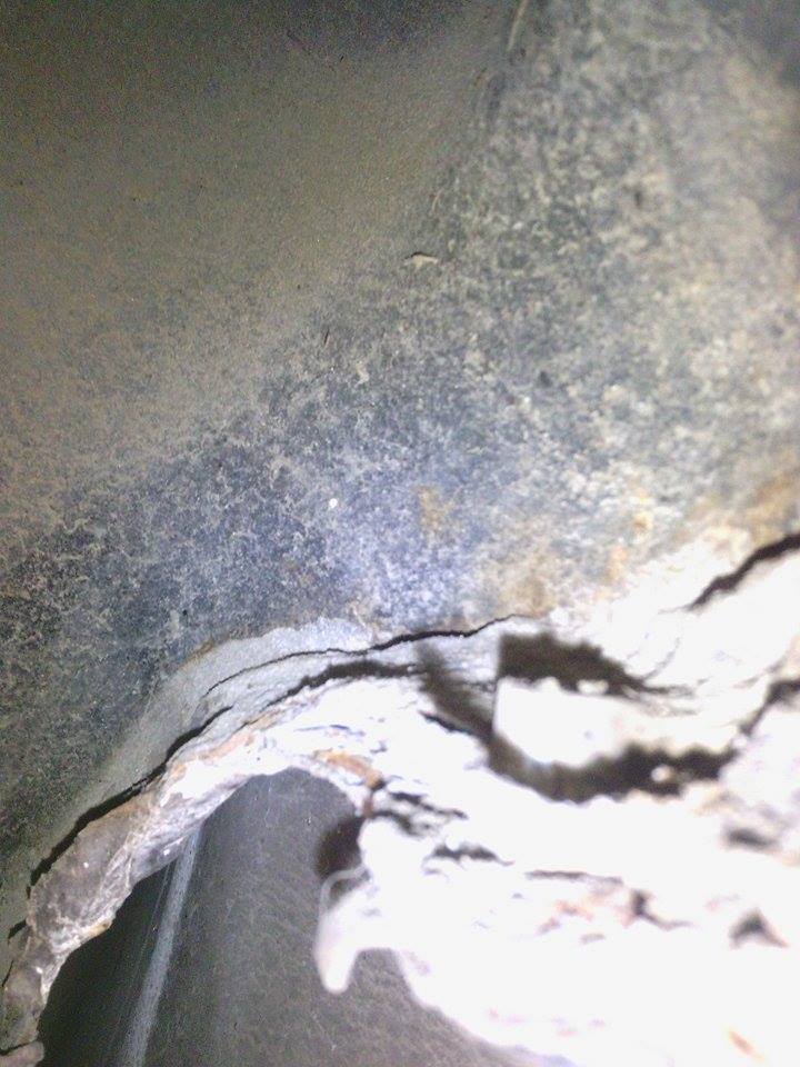

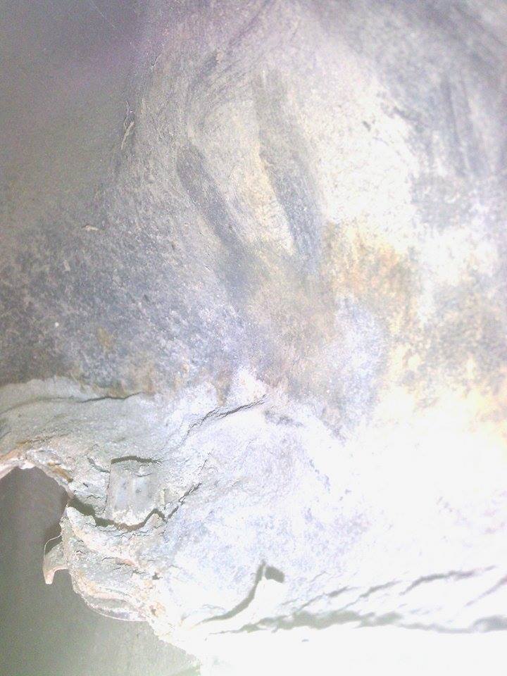

Postprzez papik_zlotow » 6 wrz 2015, 08:47
Witam tak cieszylem sie moja mazda 6 po zakupie ale po jezdzie w holandii przez zlane ulice na tylnym blotniku wyskoczyly robaczki.
Zainteresowalo mnie to i zeskubalem bo jest to na krawedzi i okazalo sie ze wczesniejszy remont polegal na oczyszczeniu rdzy i szpachlowaniu.
bo krawedz jest ze szpachli.
Umowilem sie na wmiane reperaturek bo sie bawic nie bede w kitowanie.
Facet mi powiedziel tak
2 reperaturki 300zl
wstawienie ich 300zl
lakierowanie 2 blotniki 600
co daje 1200
mam jeszcze omege z tym samym problemem i jak dam dwa auta mowil ze uszczypnie na kazdym po 100
Czy jest to cena rozsadna Panowie ??
Dopisano 6 wrz 2015, 15:16:
MysliCie ze nadaje sie do wyciecia ??
czy zabieg kosmetyczny wystarczy ??
osobiscie mysle ze wyciecie i nowe wstawienie zalatwi sprawe na dluzej a moze na zawsze bo nadkole ocynkowane moge wstawic albo z kwasowki.
dajcie znac

Postprzez zwier88 » 8 sie 2016, 11:36
U mnie zaczęła strasznie wychodzić rdza na lewym nadkolu (prawe jeszcze jest ok, ale też już i tam atakuje). Jak zadzwoniłem do lakiernika u mnie w mieście, to facet powiedział, że teraz już nigdzie nie można dostać reparaturek nadkoli do M6 i nie podejmie się tego. Powiedział, że zaszpachluje, wydam kupe kasy, a w przyszłym roku znowu będzie to samo. Tym samochodem miałem jechać na swój ślub, a ta rdza trochę szpeci. Nie znacie może jakiegoś poleconego lakiernika w opolskim?
Kurcze, w ciągu ostatniego roku rdza strasznie się rozeszła, a widzę, że pod lakierem pojawiają się nowe "bąble".
Od: 27 sty 2014, 16:03
Posty: 39 (0/1)
Auto: Mazda 6 1.8L, 2003r
Postprzez dobrzyn22 » 8 sie 2016, 15:07
zwier88 napisał(a):Nie znacie może jakiegoś poleconego lakiernika w opolskim?
szukaj w polecanych warsztatach i sklepach <nauka>
Od: 21 cze 2009, 15:38
Posty: 5276 (25/72)
Skąd: Gdynia PL/ Norwegia
było M3 BN 2.0b. 2017r
było M6 2.0 mzrcd '06
Postprzez Sarycan » 8 lis 2016, 10:07
2002 rok. :)
Sarycan
Postprzez SponeR » 19 lis 2016, 15:11
150zł reparaturka(internet)
200zł wspawanie
350-400 malowanie
takie ceny są w Opolskim
robiłem oba tylne nadkola przy czym jedno juz miało zrobioną reperaturke także wybuliłem łącznie 1150 na sam tył
z przodem jest lepiej bo gotowe nadkola w kolorze są za 212zł sztuka
niestety widać różnicę w kolorze
mi lakiernik proponował przy okazji malowania że je psiknie oba za 200zł
nie skorzystałem i żałuje :(
