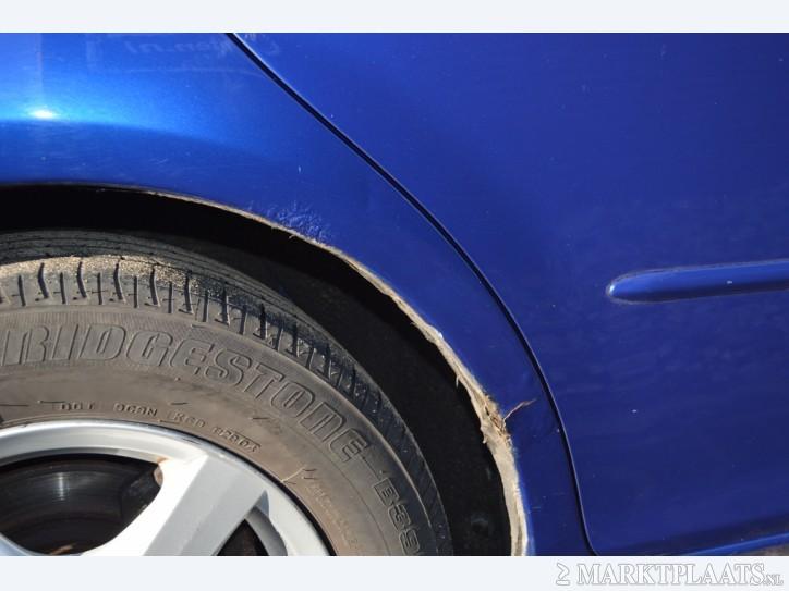

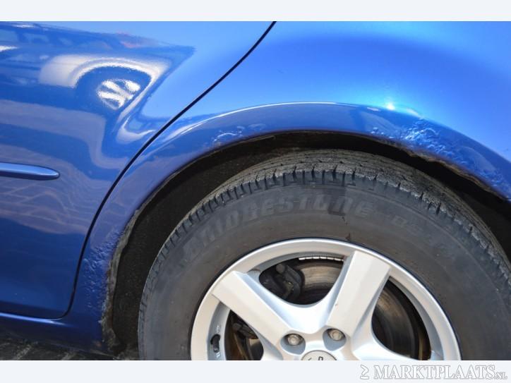

Postprzez Nguema » 3 lut 2014, 12:21
Witam.
Nie potrafilem znalezc odpowiedniego watku, ale ten jest w sam raz, ktory dotyczy sie mojego pytania.
Otoz mam pytanie, czy oplaca mi sie wziac Mazde 6 1.8 sport exclisive za 2300euro z przebiegiem 140tys(oryginalny). Jedyny mankament to jest to, ze mazda ma rdzy na nadkolach, ktore sa widoczne na zdjeciu..
EDIT; ROCZNIK 2002
Zatem...
Ile kosztowalby mniej wiecej koszt zrobienia tego, a takze po jakim czasie by znowu to wyskoczylo?
Czy jednak nie oplaca sie brac tej mazdy, bo korozja juz jest za duza?
Dziekuje z gory za pomoc, a moderatora prosze o przeniesienie mojego posta jezeli nie trafilem z watkiem.

Postprzez dobrzyn22 » 3 lut 2014, 13:00
Nguema napisał(a):Ile kosztowalby mniej wiecej koszt zrobienia tego, a takze po jakim czasie by znowu to wyskoczylo?
http://allegro.pl/listing/listing.php?string=REPERATURKA%20B%C5%81OTNIKA%20MAZDA%206%20%20%2002-07%20%20KOMBI%20%20GY&similar=1&order=xd&link=1
myślę, że jak to ma być dobrze zrobione, to może być ~ 2 tys zł...
Jak zrobią porządnie, to na ładnych kilka lat wystarczy.
