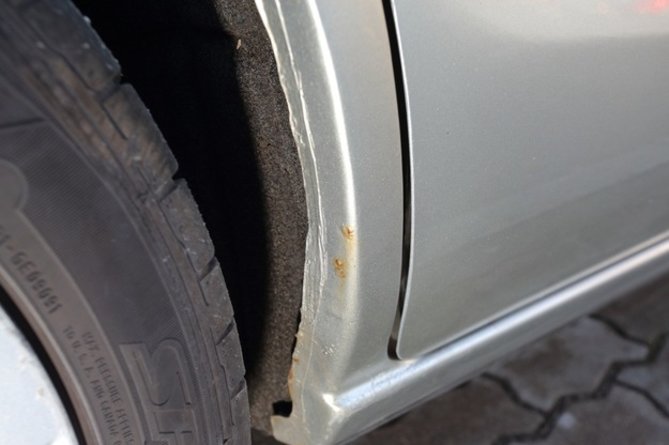

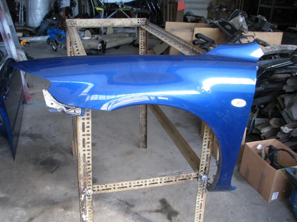

Postprzez WookieWroc » 10 lip 2016, 13:35
Witam, panowie we wtorek jadę zobaczyć Mazdę 6, podobno błotniki mają jakieś tam ślady... Jak odchylić tą wykładzinę czy okleinę z wnętrza błotnika, tak żeby zobaczyć czy pod tym materiałem jest jakaś rdza ? coś się odkręca ?
Od: 20 maja 2016, 17:28
Posty: 21
Postprzez Dominator » 10 lip 2016, 14:43
Jak ranty i przyległe miejsca nie są pokryte rdza, auto można uznać za zdrowe. Pod tą wykładzina każda będzie wyglądać podobnie. Oczywiście miejsca otwarte warto przejrzeć dobrze. Jednak w przypadku M6, juz po krótkich oględzinach wiadomo czy zdrowy, czy trup.
Posty: 4921 (66/68)
Postprzez WookieWroc » 10 lip 2016, 16:30
Czyli na co patrzeć ? możesz jakoś na zdjęciu pokazać ?
Posty: 21
Postprzez ela323f » 10 lip 2016, 18:41
Blachy nad kołami takie zagięcia pod kątem prostym, dół drzwi od środka, klapa tylna bagażnika od środka.

Postprzez WookieWroc » 10 lip 2016, 19:03
Posty: 21
Postprzez ela323f » 10 lip 2016, 20:23
To miejce
