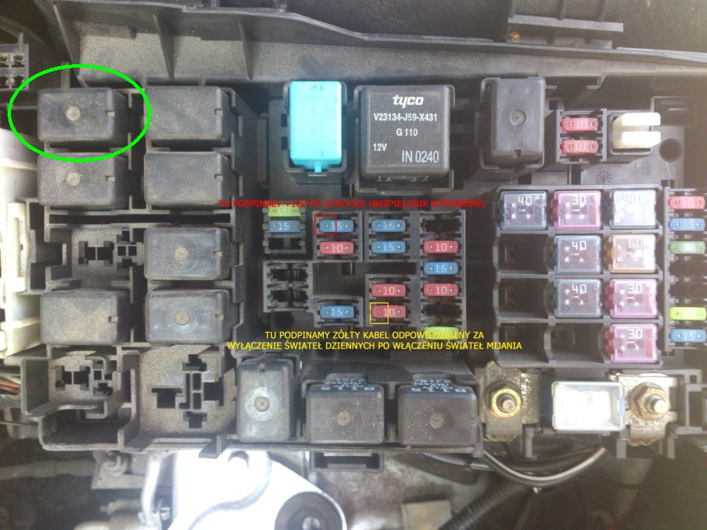

Postprzez xRafalx » 16 mar 2015, 09:37
A ten sprawdzałeś? Ja mam u siebie pod ten bezpiecznik podpięte i śmiga aż miło :) Obrazek

Postprzez Michu_M6 » 16 mar 2015, 09:58
Tak, sprawdzałem, zarówno ten co pokazałeś (6) jak i ten poniżej (7) jest podtrzymywany umnie przez 90 sekund... :( czyli będzie działało ale będą się świeciły DRL 90 sekund po wyłączeniu silnika...

Postprzez Mandey » 9 kwi 2015, 11:17
Michu79 napisał(a):Mamy pytanie, które przewijało się już kilka razy ale.... (tak – czytałem wątek, tak – inne też :) ale nie znalazłem odpowiedzi, tak – szukałem z miernikiem ale bez efektów :) )
Czy udało się komuś znaleźć + po kluczyku pod maską ale taki żeby się wyłaczał razem z kluczykiem?
Wszystkie wpisy dotyczą bezpieczników ENG BAR, ENG BAR2 czy też innych bezpieczników 6-8 ale one mają podtrzymywane napięcie przez przekaźnik główny 30 – 90 sekund – umnie właśnie przekaźnik do 90s trzyma (jak by to było 30s to bym odpuścił). Nie do końca chcę mieć opcję "comming home" :) ... może ktoś w ferworze walki znalazł inne miejsce na podpięcie + dla DRL – pod maską? Jakieś pomysły?
Panowie... +12V po stacyjce tylko w pozycji ON jest na jednym ze styków tego "zielonego" przekaźnika :)
