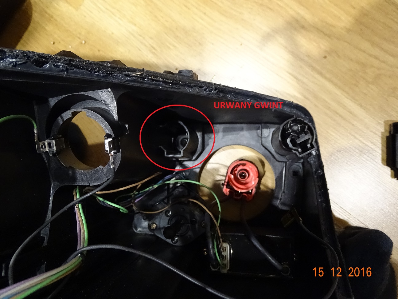

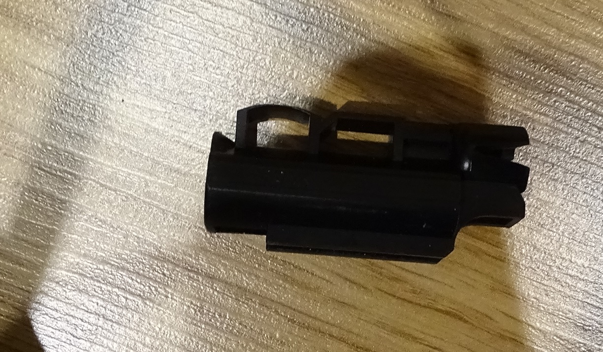

Postprzez Hubix » 15 gru 2016, 13:40
PILNA SPRAWA !
Rozkleiłem lampy z uwagi iż nie działał mi silniczek od strony kierowcy, w dodatku nie dało się podnieść xenona który świecił cały czas w dół. Okazało się, że jedno z pokręteł (na imbus) jest oberwane (urwany gwint, ktoś kręcił na chama i urwał). Wnioskuję, że nie da się tego rozebrać, należy wymienić cały tył lampy :(
Czy jak kupię np. lampę z anglika zwykłą (nie xenonową) to ten tył lampy jest taki sam jak w moim europejskim xenonie ? Przełożył bym cały osprzęt mojej lampy tj, soczewki, zapłonnik, silniczek, odbłyśniki do angielskiego tyłu (z lampy na żarówki, nie xenony)
Zamieszczam foty uszkodzeń....
Na tym zdjęciu właśnie zaznaczyłem gdzie jest urwany element. Patrząc na niego, chyba nie ma możliwości go wymienić (rozebrać wyciągnąć). Pęknął gwint w środku.
Reszta elementu (gdzie została reszta gwintu)
Od: 29 maja 2010, 18:34
Posty: 1221 (0/15)
Auto: Mazda 6 2.0 CDVI Exclusive
Postprzez xRafalx » 15 gru 2016, 14:21
Ale nie musisz wymieniać tyłu, wystarczy, że kupisz tylko ten uchwyt który Ci się urwał. Czyli z jakiegoś anglika spasuje. Poszukam może mam u siebie bo ja miałem kiedyś taki sam problem.
