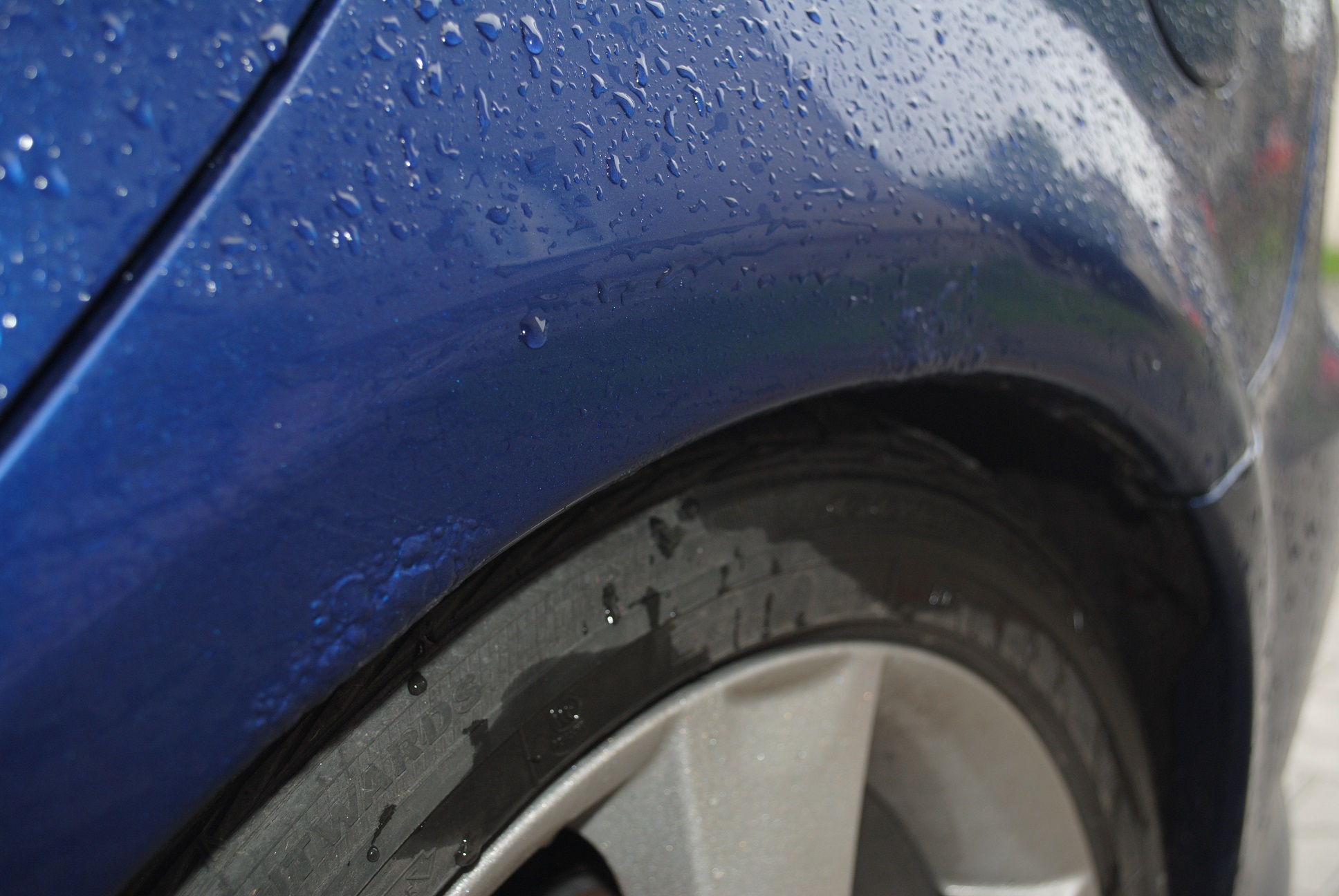

Postprzez darnow6839 » 27 kwi 2014, 21:01

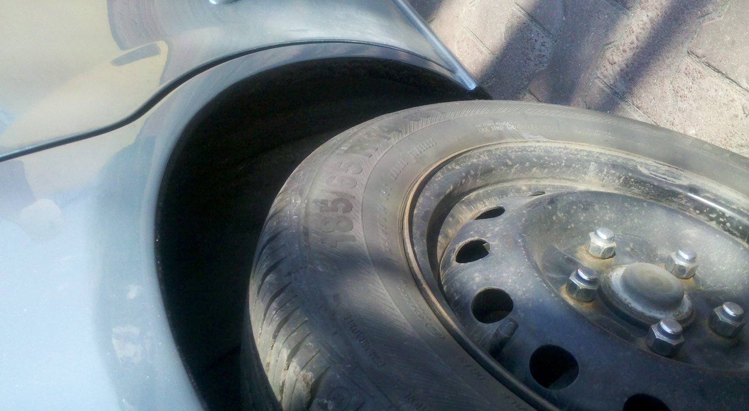

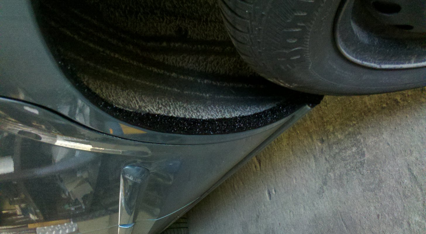

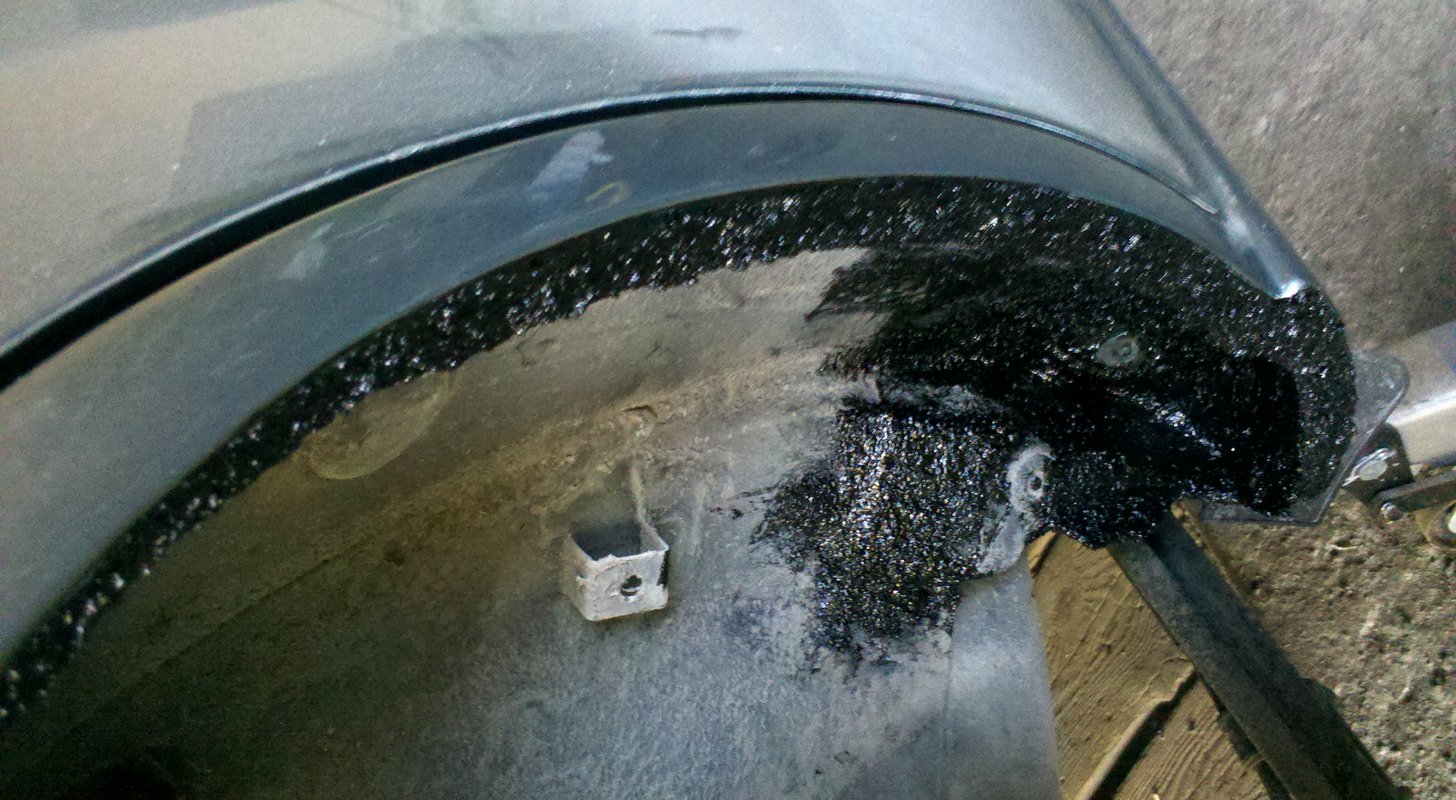

Chciałem podzielić się swoimi doświadczeniami w zakresie konserwacji nadkoli Premacy.
Jako posiadacz modelu '2003 ślady korozji na nadkolach zauważyłem w 2013 roku latem. Zastosowałem następującą technologię naprawy:
1. Dokładne oczyszczenie zaatakowanych miejsc
2. Potraktowanie preparatem typu "zjadacz rdzy" firmy Noxudol
3. Pomalowanie podkładem Nobiles
4. Nałożenie baranka Noxudol w taki sposób aby dokładnie zabezpieczyć newralgiczny rant nadkoli oraz odpowiednio grubą warstwą odciąć dostęp powietrza (praktycznie obkleiłem ten rant tak jak plasteliną).
Dodatkowo wlałem w progi i drzwi preparatu woskowego Noxudol.
Wizualnie ta konserwacja nie rzuca się bardzo w oczy, sądzę że gruba warstwa i odcięcie dostępu powietrza zatrzyma proces korozji.
Załączone fotki prezentują efekt końcowy.
Darek
