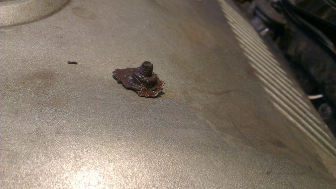

Widać to taka mała biała kosteczkę zaraz obok puchy filtra
Tu widać masę doskonale

Moja rada, to ucinać tę wtyczkę i wszystkie przewody razem zacisnąć w końcówkę oczkową- można dla pewności wszystkie przewody zlutować razem ze złączką i przykręcić do nadwozia. Na to nie żałować wazeliny technicznej i wytrzyma do końca żywota auta.

dzisiaj postanowiłem sprawdzić masę u siebie – wyglądała podobnie zaśniedziała jak na wcześniejszych zdjęciach w tym wątku.
Jednak jest różnica – u mnie przy próbie odkręcenia, śruba wyszła razem z kawałkiem blachy :| ....czyli korozja tam już działa... Znalazłem miejsce bez rdzy, kawałek dalej – nawierciłem i nagwintowałem nowy otwór.
spostrzeżenia:
– na 100% masa w tym miejscu odpowiada za światła mijania
– odpowiada również za pompę paliwa, a co za tym idzie – za problemy z odpalaniem (wywaliło mi błąd – dopiero po perfekcyjnym wyczyszczeniu do gołej blachy wszystko było OK)

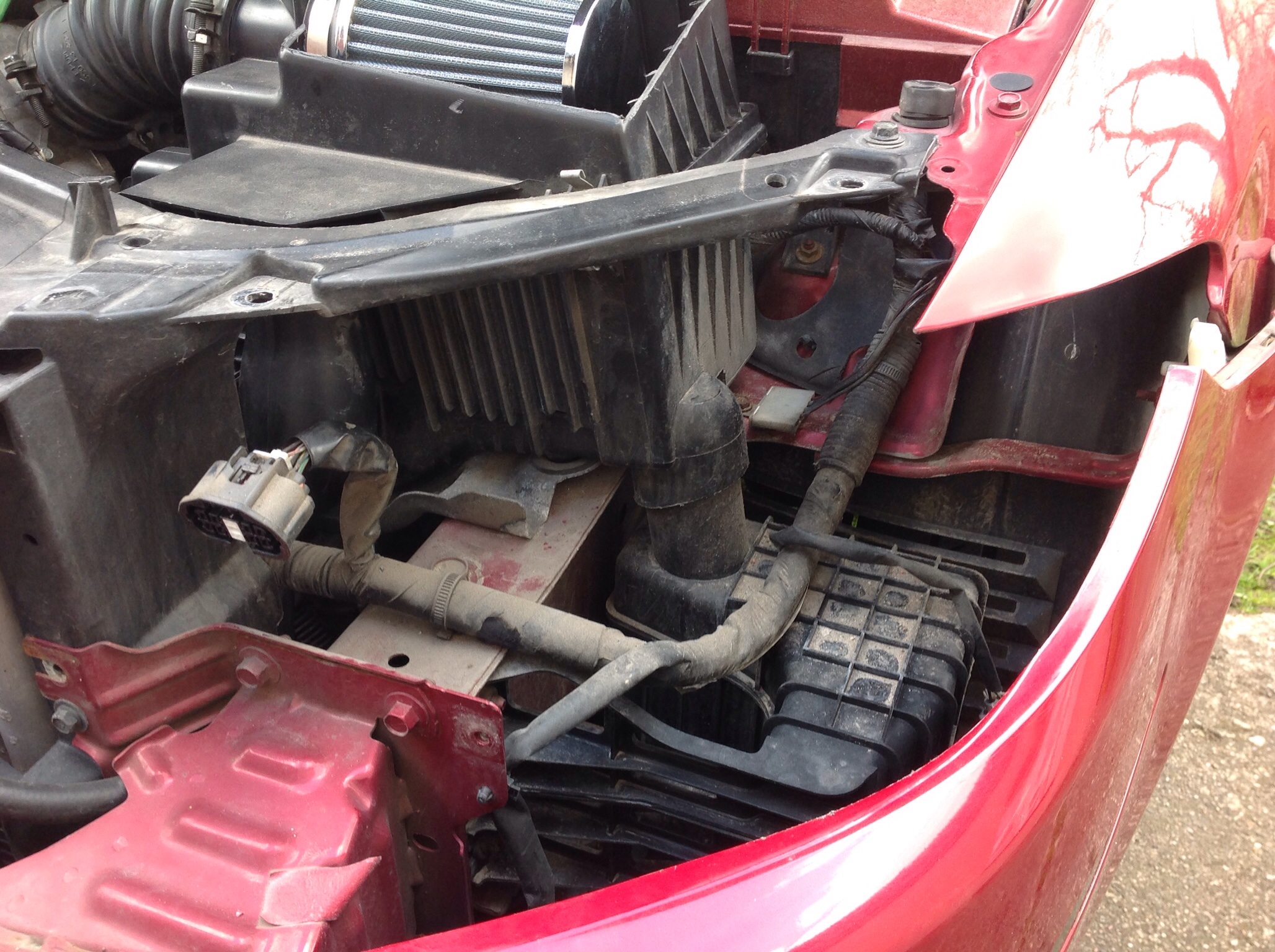

Czy możecie powiedzieć gdzie dokładniej są 2 pozostałe pkt. masy ?? (najlepiej zdjęcie) – z tego co wyczytałem, to jeden jest pod zbiorniczkiem płynu spryskiwaczy – jak tam się najlepiej dostać? ściągać zderzak, czy niekoniecznie ?

Druga masa jest
O trzeciej nie słyszałem albo zapomniałem :-D
Edit: zaktualizowałem na bardziej precyzyjne foto
