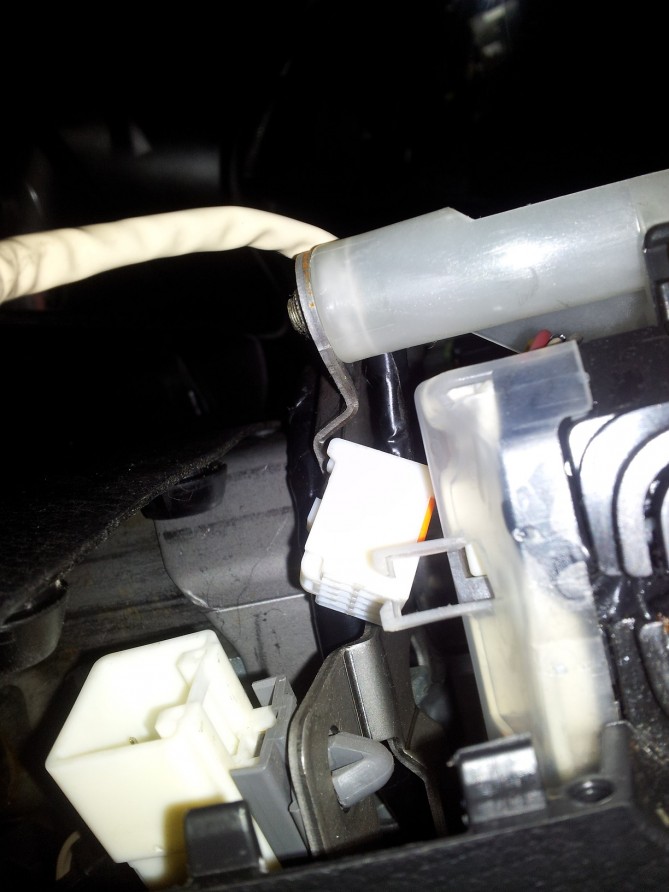

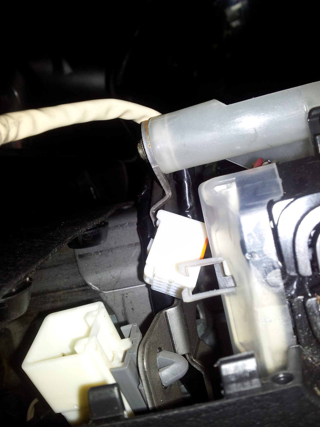

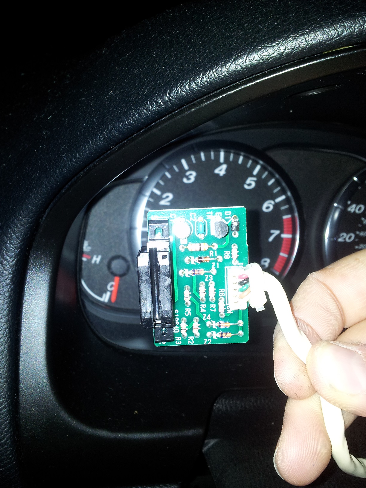

Dokopalem sie (mam nadzieje) do tego czujnika kata skretu lecz nie moge go wyciagnac na zewnatrz przez ten bialy wtyk ktory nie przechodzi mi przez ta szparke. Otworzylem wiec to male czarne pudeleczko na miejscu w samochodzie I pytanie ktore spawy mam poprawic zalaczam fotki

OK wiec wymienilem czujnik kata skretu ( kupilem na allegro za 50 zl) wymienilem tylko to czarne pudeleczko I niestety kontrolka dalej swieci czy musze sciagac kierownice by wymienic caly czujnik lacznie za ta wieksza biala czescia??

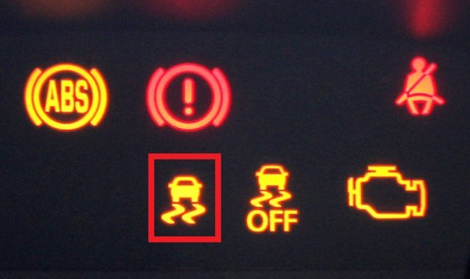

pytanie na temat kontrolki zaznaczonej na załączniku. Co dokładnie sygnalizuje? Czasami jak na szutrowej drodze dam w pedał i koła "boksują" to miga. I słychać po lewej stronie od kierownicy dziwny dzwięk jakby obracające się na pusto kółko metalowe. Taki sam dźwięk jest też przy ABS.

Układ stabilizacji toru jazdy DSC/TCS. Gdybyś wjechał na szlakową drogę i np. próbowal zabuksować kołami to powinna Ci się na chwilę zapalić. Masz instrukcję obsługi?

Postprzez Michcik » 11 lip 2015, 17:05
No to chyba mam problem, bo jak wspomniałem na piaskowej drodze wcisnełem gaz do dechy (na jedynce) i chciałem zobaczyć co się stanie. I tu nic. Kontrolka miga, a auto wprowadza sie na wysokie obroty i dalej koła boksują. Co może być z tym związane? Mam ale po niemiecku.

Postprzez Krzysiek1980 » 11 lip 2015, 17:22
U mnie na asfalcie gdy chciałem mocniej wcisnąć to opony wydają lekkiego piska i tyle, a po dezaktywacji DSC ( masz po lewej stronie pod kierownicą) mogę przypalić gumę jeszcze na 2 biegu. Mozliwe że masz jakąś usterkę i musisz podpiąć gdzieś pod kompa, ale przetestuj najpierw dokładnie. To też nie tak że na szlace Ci koła staną w miejscu, bo ja też nie odniosłem takiego wrażenia poza zapaleniem się w/w kontrolki, tylko ponoć jest moc redukowana w celu złapania przyczepności. Gdy na szlakowej drodze po dynamicznym ruszeniu spojrzałem w lusterko, to też na dobrych kilku metrach ślad pozostał.

Postprzez Krzysiek1980 » 11 lip 2015, 21:41
Nic metalowego nie słyszę. DSC jest powiązane z TCS i ABS, tylko od TCS nie ma osobnej kontrolki. Jeżeli wyłączysz DSC, to na tablicy będzie się wyświetlała ikonka DSC OFF i systemy nie działają, a jeżeli załączony masz ( standardowo jest zalaczony) to w wypadku gdy samochód wpada w poślizg czy koła próbują zabuksować pojawia się ta kontrolka "samochodu w poślizgu". W Naszych autach nie ma osobnych przycisków do kontroli trakcji i stabilizacji toru jazdy, tylko możemy załączyć DSC i TCS tym samym przyciskiem po lewej stronie. Jak chcesz napisz mi na PW swój e-mail to Ci przeslę instrukcję PL. ABS jescze nie miałem okazji przetestować, bo na asfalcie nigdy mi się nie załączył, ale przy ABS może być słychać takie "pukanie" i pulsuje wtedy pedał hamulca.
