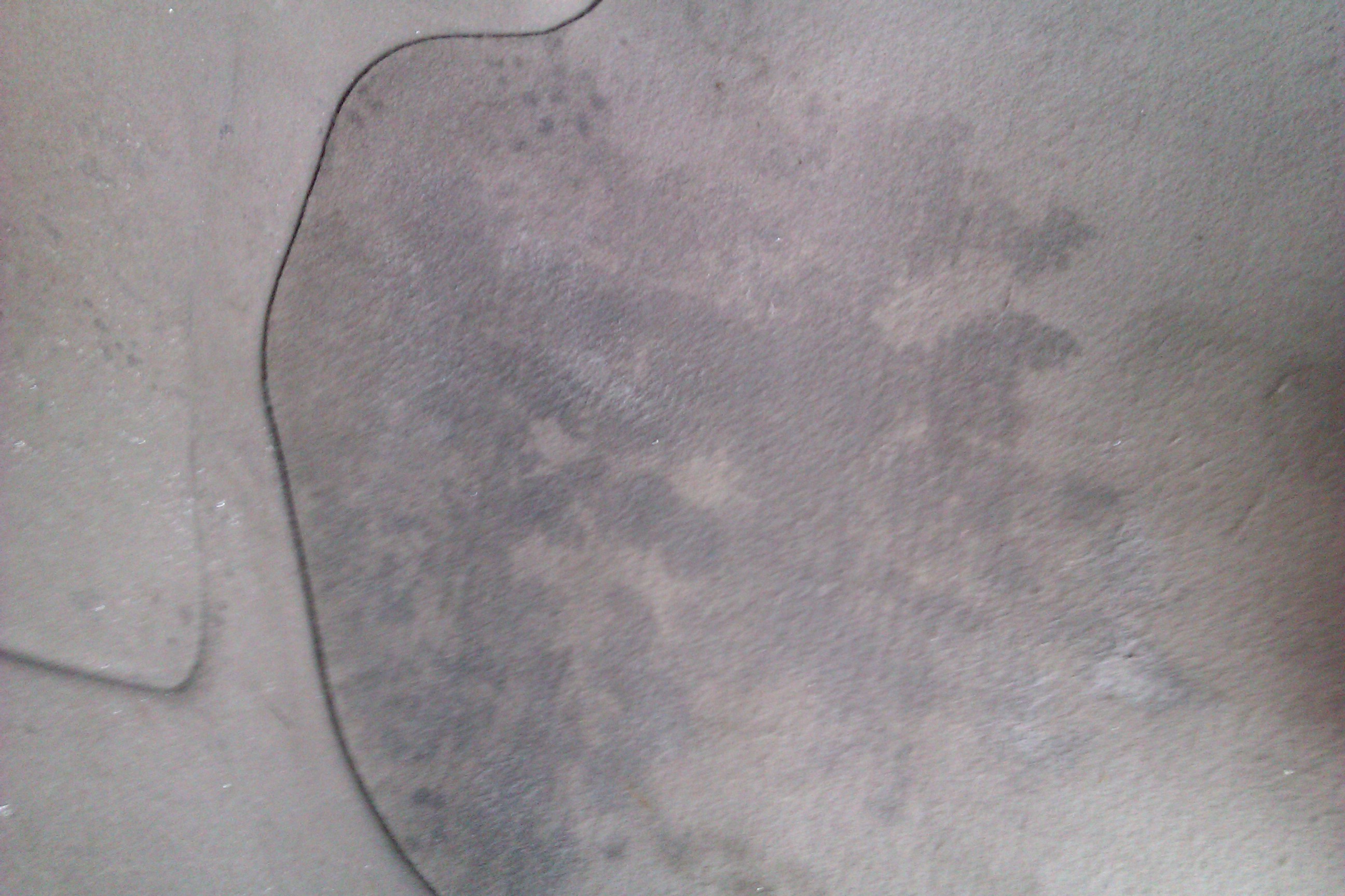

Witam Panowie nie chciałem zakaldac nowego tematu wiec podlacze sie pod ten. A wiec od zakupu mej Mazdy minęło juz 2 miesiące i ciągle borykam sie po opadach deszczu, wody w bagażniku najbardziej nasączony jest lewy dolny róg dywanika oraz bok obicie tapicerki porobilem kilka zdjęć jak po kilku godzinnym deszczu. Zauwazylem ze woda również wylewa sie na zagłówki tylne nie mam pojecia dlaczego tak sie robi , robiłem próby lałem karcherem po boku i ani śladu wody . Panowie pomóżcie co to moze byc bo nie mam juz sil Pozdrawiam

Postprzez haidi » 11 cze 2013, 22:24
Samochód cały czas zamknięty?
Zagłówek wygląda tragicznie. Co do tapicerki(dywanika) to wygląda raczej na skapane, nie podmoknięte.

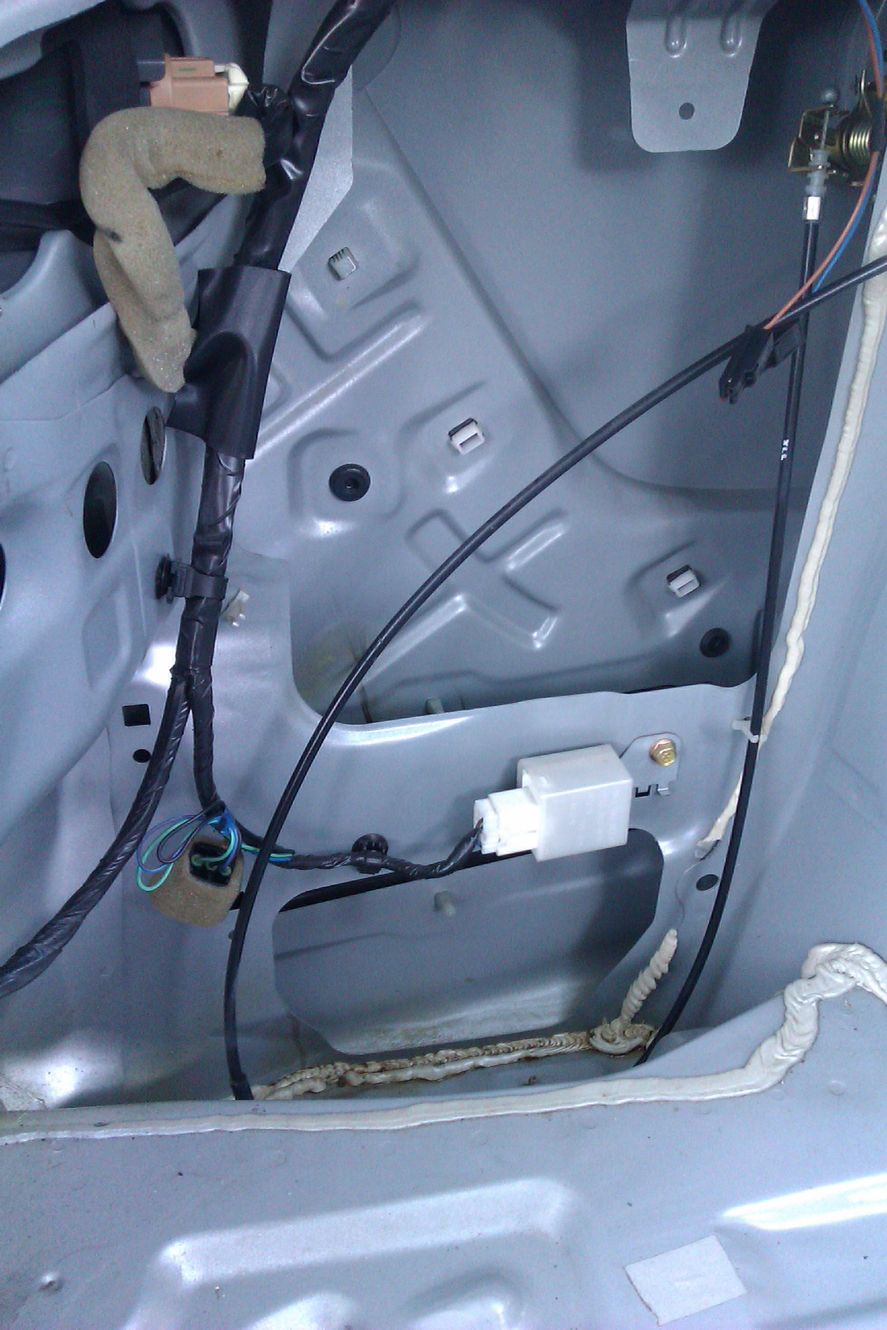

Jak obiecałem, tak też wstawiam kilka zdjęć
Gdy włożyłem głowę od strony lampy i popatrzyłem w ten róg, zobaczyłem lekkie prześwity. I było to główne źródło wcieków, co widoczne jest po śladach spływającej wody po karoserii. OBIE STRONY
Nie chciałem haratać uszczelki ani zdejmować lampy bo jest już na sylikonie. Ale tam jest łączenie blach. warto sprawdzić i poprawić
Na niebiesko miejsca uznane przeze mnie jako zagrożenie i przesmarowane. Na zielono miejsca, których nie dotykałem, ale kolega celnikp również je obkleił. OBIE STRONY
Zdjęcie nie moje, ale też ważny element (z lewej strony) w postaci odpowietrznika bagażnika. Po diagnozie organoleptyczne wynikało, że tamtędy też wcieka.
Później lampy. Gąbkowe uszczelki na nich po prostu stwardniały i nie pełniły swojej roli. Woda wyraźnie tamtędy się dostawała. Sylikon dawkujemy na blachę, dookoła dziury na lampę. W odwrotnej kolejności będzie go po prostu za dużo. OBIE STRONY
Lampy w klapie. Ta sama kwestia z uszczelkami, do tego te plastikowe 'napinacze' nie są zbyt mocne.
Podświetlenie rejestracji. Tutaj też mamy do czynienia z stwardniałą uszczelką. Dwie sztuki do obklejenia
Miejsce ciekawe, od zewnątrz naklejona jest tam folia, po prostu. U mnie zobaczyłem, że klej puścił i była odchylona. Czyli zaproszenie dla wody, która z tego skorzystała.
Światło stopu – po raz kolejny wałkujemy temat uszczelki. W tym przypadku sylikon polecam nałożyć na obudowę lampy
Tutaj woda jakieś szanse ma, ale w sumie nikłe. Dla świętego spokoju można dać. Aby to zrobić należy odkręcić wycieraczkę i wtedy gumę można podnieść do góry. Czyścimy, kleimy, zakładamy.
No i właściwie to wszystko. Ja teraz czekam czy coś znów się pojawi. Trzeba kontrolować to co mamy w schowkach po obu stronach bagażnika, a także środek klapy, tzn profil zamknięty. Żeby sprawdzić, czy woda wam się tam dostaje najlepiej po myjce albo mocnym deszczu otworzyć klapę i wyjąć te gumowe stożki po obu bokach. Jeśli jest tam woda – resztę dopiszcie sobie sami.

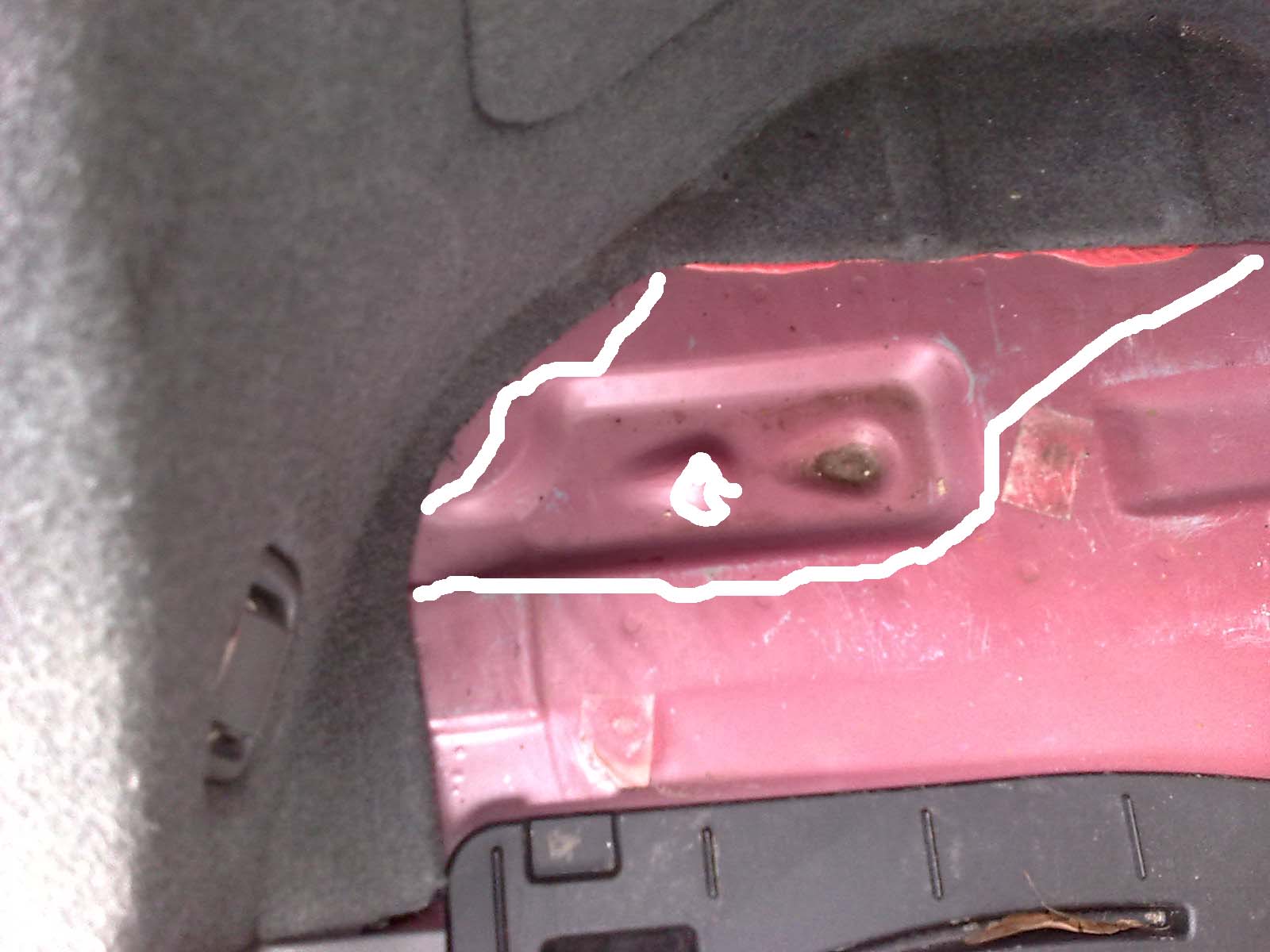

Postprzez mazi2280 » 20 paź 2013, 21:45
Witam. Ten sam problem co pozostali. Woda zbiera się we wnękach po bokach i koła zapasowego. Zabezpieczyłem wszelkie miejsca gdzie woda mogła by się dostawać w/g wpisów z tematu.
Nic nie pomogło, woda wlatuje w dwóch miejscach, wewnątrz zaznaczonych na biało polach. Niestety nie jestem w stanie dojrzeć dokładnie skąd gdyż są to profile zgrzewane i nijak nie mogę ich podejrzeć.

Postprzez misiek89 » 20 paź 2013, 21:54
Dziwne bo zgrzewy masz obok

Postprzez MatikeS » 5 lis 2013, 16:26
mazi2280 napisał(a):Witam. Ten sam problem co pozostali. Woda zbiera się we wnękach po bokach i koła zapasowego. Zabezpieczyłem wszelkie miejsca gdzie woda mogła by się dostawać w/g wpisów z tematu.
Kolego mam to samo rozbierz tapicerkę z bagażnika i postaraj sie uszczelnić lampy stamtąd tez mi leciało oraz miedzy blachami sa przerwy którymi tez woda ciurkiem leci jak mowie ściągnij tapicerke i lej woda będziesz wtedy widział co i jak pozdrawiam

Postprzez piterix » 21 gru 2013, 21:17
Mam identyczny problem co mazi2280 – leci mi tylko z prawej ale dokładnie w tym samym miejscu. Znajomy mechanik rozkłada ręce... Drugi stwierdził, że progi mam zapchane i dlatego mi woda w bagażniku się zbiera...
