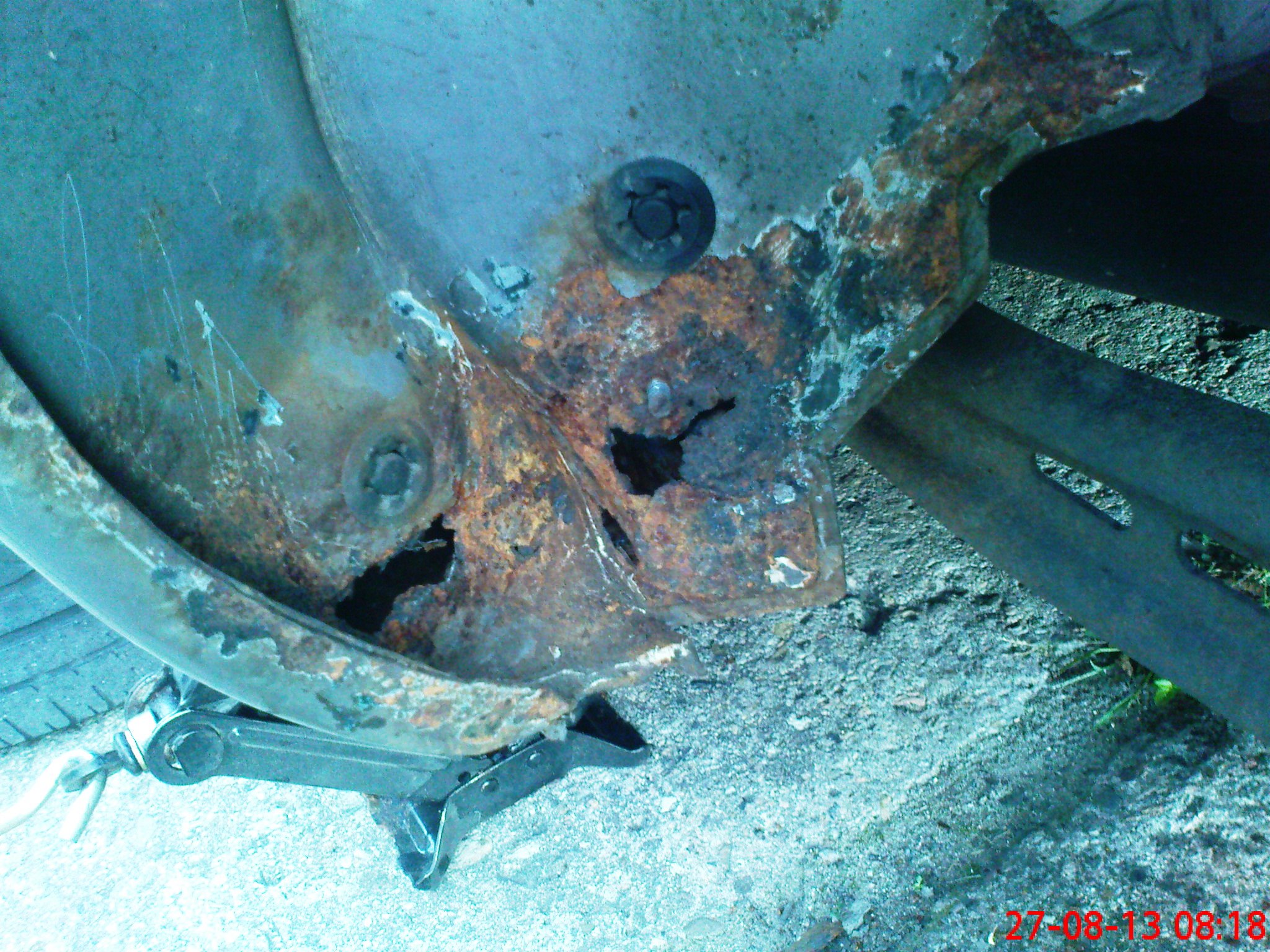

Postprzez qzym » 27 sie 2013, 15:11
elo,
I mnie zaniepokoiły purchelki na tylnych nadkolach, miałem ich raptem kilka tj. 4-5 o średnicy ok.4-5 mm – postanowiłem porobić zaprawki więc dzisiaj zdjąłem fabryczne nadkola i........dramat!!!!!
SPRAWDZAJCIE STAN BLACHY POD NADKOLAMI !!!!!
Kilka ruchów skrobakiem objawiło skalę zniszczenia !!!
Blacha przegnita na wskroś w dolnej części nadkola i w końcu progu
Na szczęście- tylko kilka cm wewnątrz progu jest zaatakowane rudą, dalej jest czyściutko i ładnie.
Teraz to tylko ...bliskie spotkanie ze spawaczem!!!! + Konserwacja + nowe plastikowe nadkola.
O dziwo- tam gdzie są purchle jest całkiem nieźle, troszkę rudej wprawdzie jest ale to pikuś w porównaniu z dolną częścią.
A widać nic nie było !!! Fabryczna powłoka skutecznie wszystko ukrywała.
