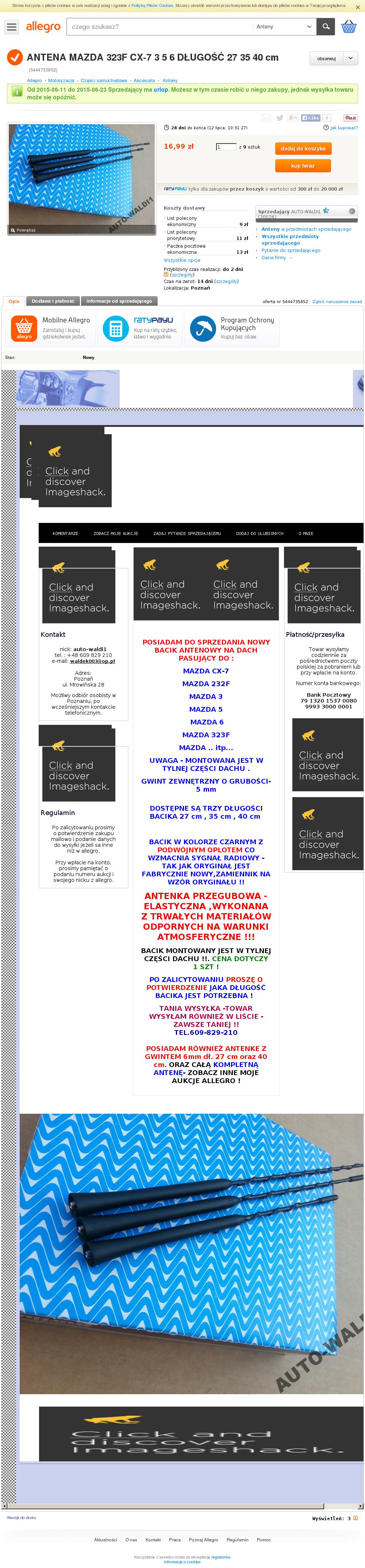

Postprzez dobrzyn22 » 13 cze 2015, 13:07
Panowie, czy antenka z tej aukcji podejdzie na pewno do M6 ??
Jaką długość wybrać ??
http://allegro.pl/antena-mazda-323f-cx- ... 35852.html
Od: 21 cze 2009, 15:38

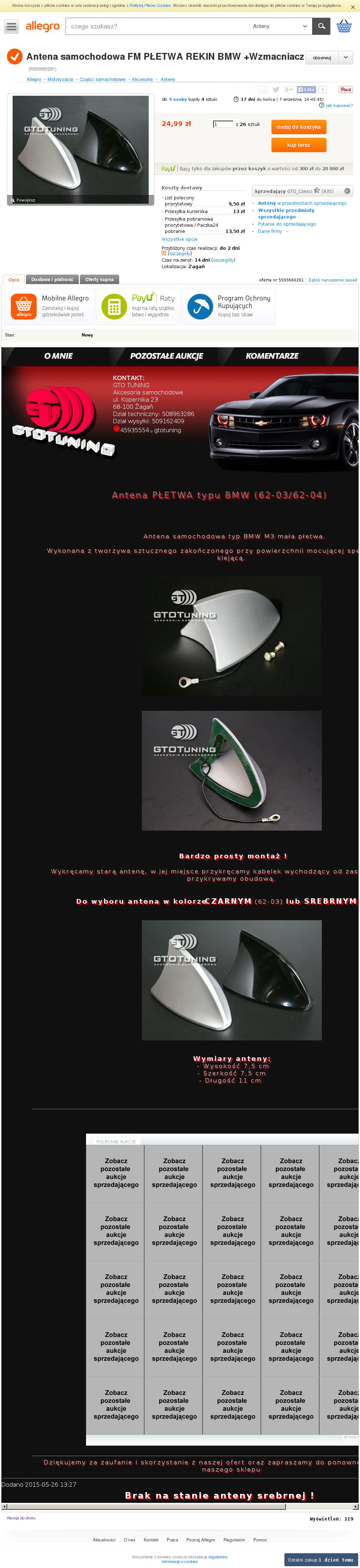

Postprzez guild77 » 21 sie 2015, 11:21
czy ktoś próbował w 6 zamontować coś takiego:
http://allegro.pl/antena-samochodowa-fm-pletwa-rekin-bmw-wzmacniacz-i5593660261.html
Czekam na Wasze opinie, podrawiam :)
guild77
Postprzez xRafalx » 21 sie 2015, 13:12
dobrzyn22 napisał(a):Panowie, czy antenka z tej aukcji podejdzie na pewno do M6 ??
Podejdzie, mam taką u siebie, najkrótszą, fale odbierają deko gorzej ale bez tragedii :)

Postprzez Mustek3 » 23 maja 2018, 06:26
Mam pytanie, kupiłem Mazdę GY z zagiętą anteną. Radio odbierało w mieście, na trasie to przez 80% trasy radia nie było. Kupiłem bat 35 cm, jest lepiej, ale w dalszym ciągu nie to co w innych samochodach. Widziałem na mieście pewną GG, która miała bat o wiele dłuższy (tak na oko to 50-60 cm).
Jakiej długości jest oryginalna antena w GY?
Od: 28 gru 2007, 15:34
Posty: 5
Skąd: Nowy Sącz
Auto: Kiedyś:
Mazda 626 GC '86 RF
Ford Mondeo MK2 1.6 '99
Rover 600 2.0 SDi '98
Mazda 6 GY '02 L8
Alfa Romeo 156 SW 2.4 JTD '00
Postprzez dobrzyn22 » 23 maja 2018, 07:44
oryginał ma właśnie ok. 30-35 cm
