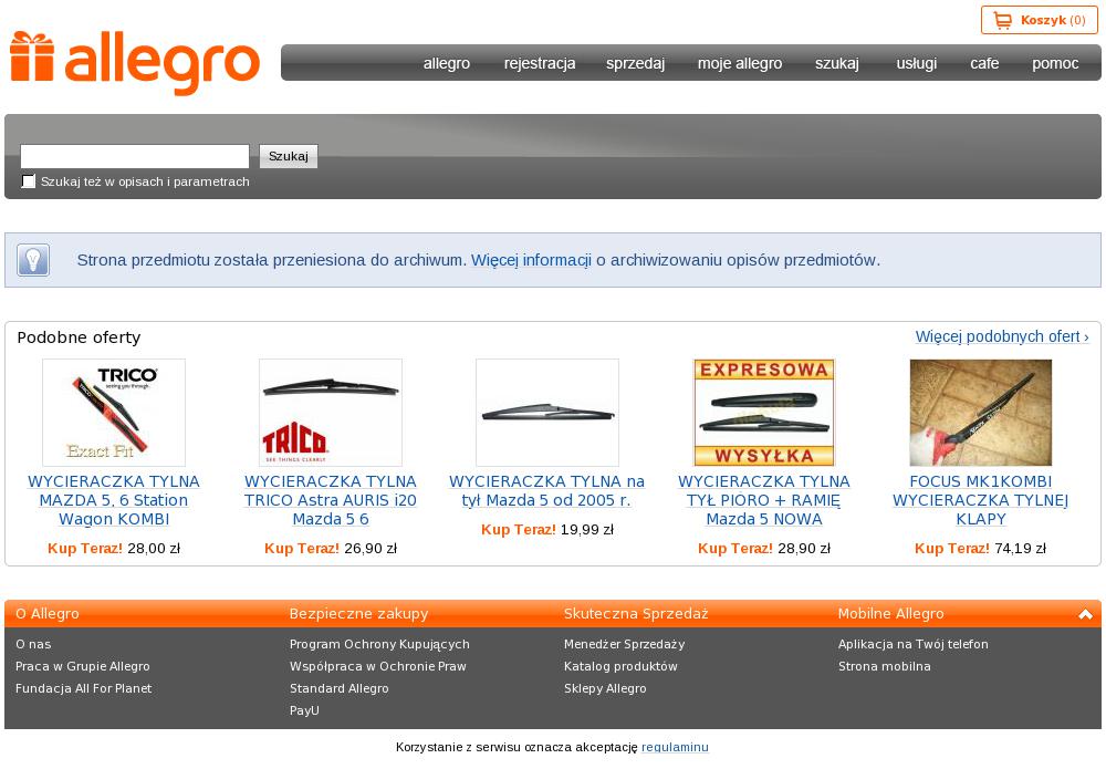

Wycieraczka na tył do Mazdy 6 kombi 2002-2008 powinna mieć 300 mm.
Taka jak ta np.
http://allegro.pl/wycieraczka-tylna-maz ... 79274.html
Montaż/demontaż jest banalny – starą wycieraczkę się delikatnie wyłamuje z metalowego ramienia i na jej miejsce wczepia nową. Zawsze jest rysunek na opakowaniu wycieraczek.
Ja mam właśnie taką i uważam, że jest ok. Wycieraczka jak wycieraczka ;)

Postprzez kubsztyk » 15 maja 2012, 19:38
Kupiłem ją kiedyś. I wywaliłem. Bo jest minimalnie niewymiarowa, jeśli chodzi o stelaż. Pewien element blokuje tą część z gumką i w efekcie końcowa część pióra (zewnętrzna) odstaje od szyby. Wyjąłem z tej nowej wycieraczki gumkę wraz z listewkami, przełożyłem ją do starej, oryginalnej, a resztę wyrzuciłem.
Nie polecam.

Postprzez Mandey » 15 maja 2012, 21:39
Moje zdanie jest takie, że jeżeli oryginalne ramię jest ok to po co wydawać dodatkową kase na całą wycieraczkę jak można za grosze zmienić samo pióro. Osobiście mam 4 pióra za 6 zł, zapas na lata :D

Postprzez rafson » 16 maja 2012, 15:41
Nie polecam.
A, to dziwne. U mnie wszystko przylega dopasowane jak ulał. Może trafiłeś na wadliwą sztukę. <co?>

Postprzez marcinnow » 24 kwi 2013, 19:44
Potwierdzam, że tylna wycieraczka TRICO nie do końca przylega do szyby. Ramię od wycieraczki wyrzuciłem a wymieniłem tylko gumkę.
