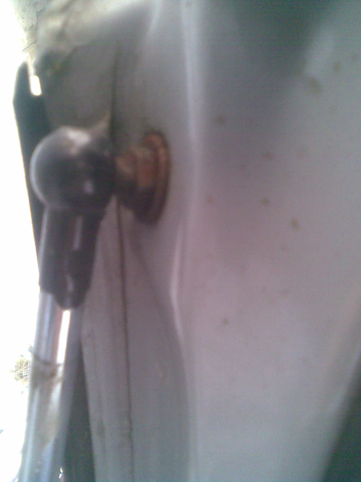

Postprzez dobrzyn22 » 30 lis 2012, 17:12
Koledzy dzisiaj przy zamykaniu klapy(kombi) złamało mi się mocowanie siłownika. Okrągła część, czyli kulka, została wewnątrz(przy siłowniku), natomiast sam gwint dało się wykręcić z karoserii.
I teraz pytanie-jak jest mocowany sam siłownik do karoserii(do kulki)?? Pytam, ponieważ nie rozgryzłem tematu(na szybko). Swego czasu kupowałem siłowniki do maski i one były nakładane na kulki, a potem zabezpieczane drucikiem...tutaj natomiast żadnego drucika nie ma. Próbowałem też na siłę wyciągnąć 2 stronę siłownika z kulki, lecz bez powodzenia.
Z tego co sie orientuję, to siłowniki są fabryczne.
Czy przy takim uszkodzeniu wystarczy, że zdobędę skądś samą kulkę wkręcaną w karoserię?? Czy też raczej cały siłownik potrzebuję nowy ??
PS. mam nadzieję, że w miarę jasno się wyraziłem...w razie wątpliwości mogę zrobić zdjęcia ;)

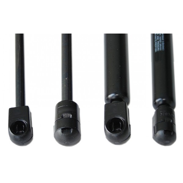

Postprzez mscorp » 5 gru 2012, 07:03
A patrzyłeś na to?
Jeśli dobrze Cię zrozumiałem, to chodzi o wyczepienie siłownika (62-610A) z bolca (62-625)?
Siłownik powinien mieć na tej główce taką metalową obejmę szerokości ok 0,5-1cm – jak ją zdejmiesz, to wyciągniesz teleskop z bolca.

Postprzez dobrzyn22 » 5 gru 2012, 08:58
mscorp napisał(a):Siłownik powinien mieć na tej główce taką metalową obejmę szerokości ok 0,5-1cm – jak ją zdejmiesz, to wyciągniesz teleskop z bolca.
sprawdzę <spoko> choć na pierwszy rzut oka to ja tam nie widziałem żadnej obejmy :P
PS. dobrze mnie zrozumiałeś <spoko> <ok>
PS.2. mimo wszystko, pewnie będę musiał szukać całego nowego siłownika, bo w tej główce siłownika została ułamana sama kulka od bolca...
Przy okazji mała przestroga/porada dla innych – proponuję psiknąć w te miejsca jakimś smarowidłem – u mnie na 99% kulka dostała rdzy i się przestała odpowiednio ruszać, przez co się złamała – z drugiej strony też widziałem trochę rudej...

Postprzez mscorp » 5 gru 2012, 09:09
ta spinka/blaszka jest widoczna na drugim silowniku
link

Postprzez dobrzyn22 » 5 gru 2012, 12:15
sprawdziłem – u mnie jest inaczej, tzn. żadny z powyższych nie jest podobny :P
U mnie wygląda to tak jakby bolec z kulką na końcu był fabrycznie zmontowany z siłownikiem :| tak samo jest na drugim końcu – nie ma możliwości rozebrania tego ustrojstwa.
PS. później wstawię zdjęcia

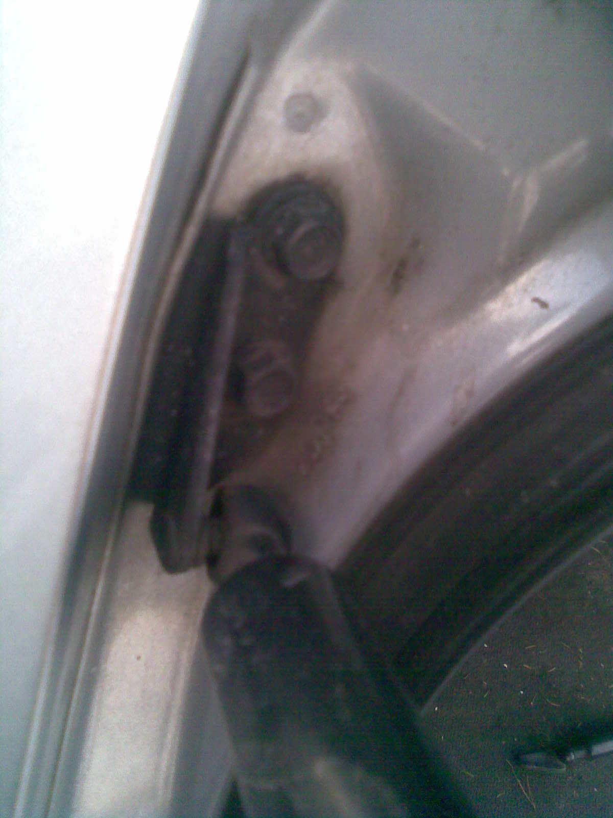

Postprzez dobrzyn22 » 30 gru 2012, 11:22
te na zdjęciach są identyczne jak w przedlifcie, natomiast w polifcie wygląda to tak:
