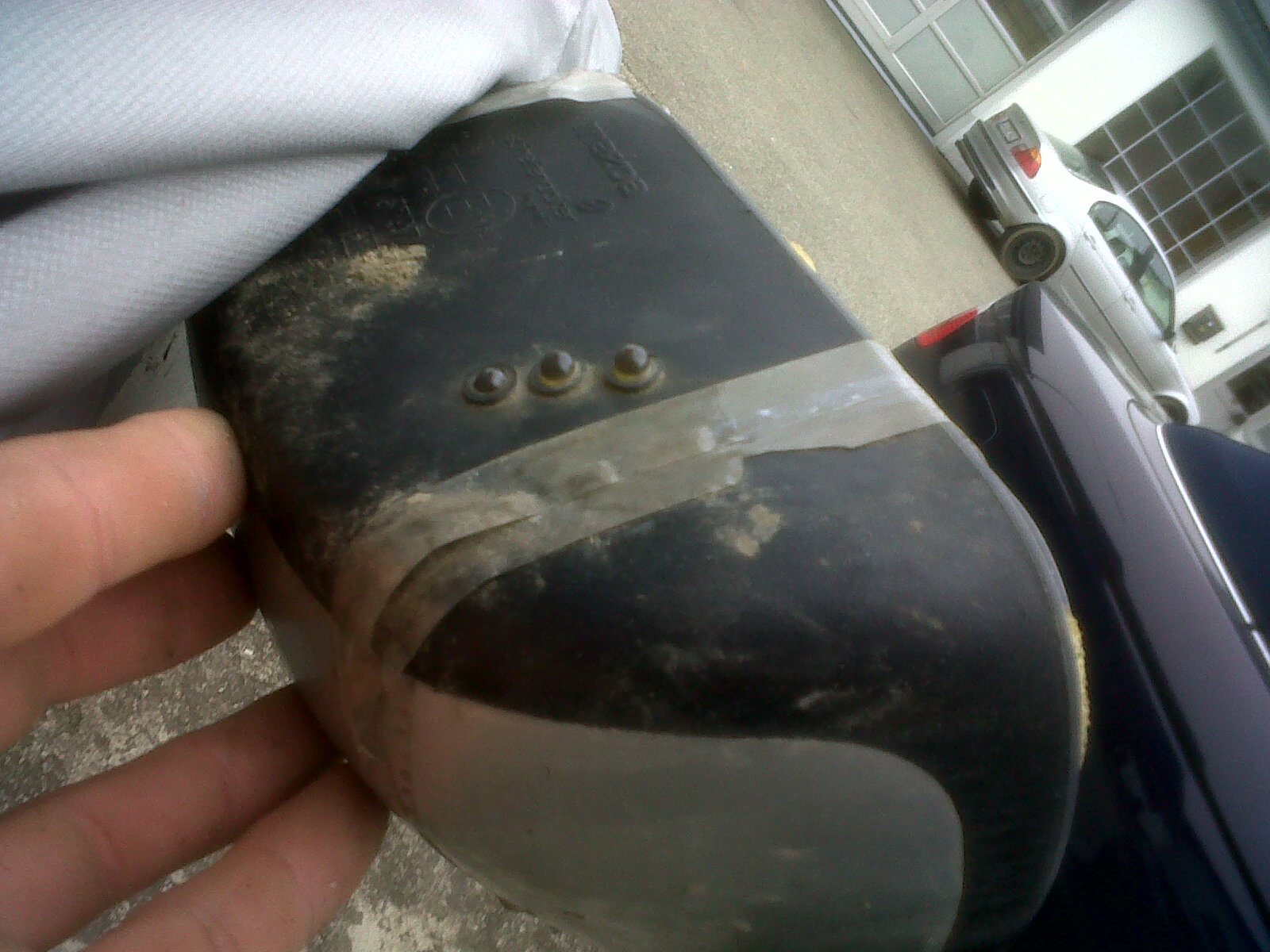

Widziałem u kogoś z forum takie diody chyba u "wujka116"

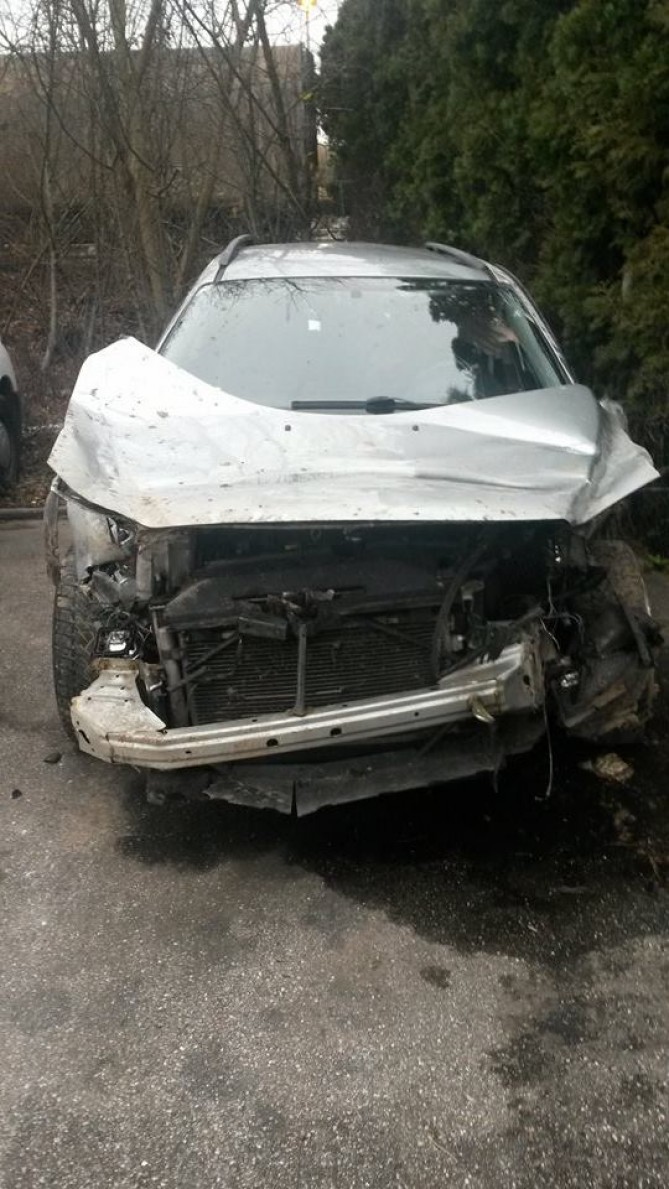

witam ponownie,zdjęcia lusterka nie zrobie ponieważ rozbiłem mazde doszczętnie.Może silnik będzie dobry bo z blach nic nie zostało ale powiem że diody te są wsadzone oryginalnie,bo lusterko ma oryginalnie wyprofilowane dziurki na te diody i chyba są koloru żułtego lub mogą świecić na pomarańczowo.Mnie już one nie dotyczą.Acha....jest ich w lusterku 3 sztuki.pozdrawiam........teraz zbieram na nowe auto ;–)
Dopisano 22 sty 2015, 18:26:
tak wyglądają te diody

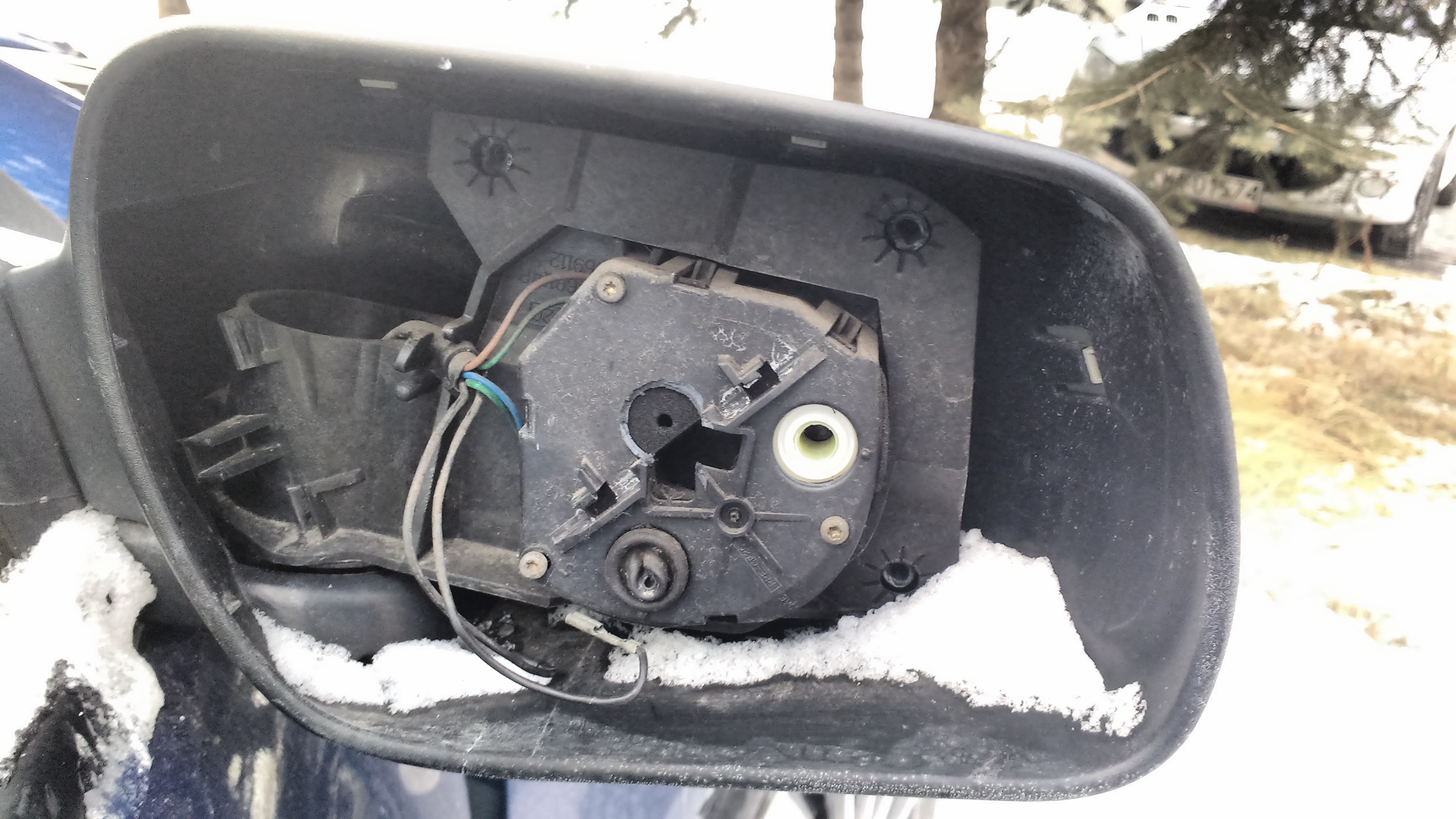

Rozwaliłem prawe lusterko w mojej Mazdzie (zdjęcia poniżej).
Czy jest możliwość wymiany samego środka? elektrycznie działa, rusza sie tam w lusterku wszystko, no ale zaczepy są pozrywane. Trzeba wymieniac całosc czy da sie to jakoś tanio załatwić?

Postprzez MazdaLublin » 16 sty 2017, 15:18
Jaki kolor tego lusterka Chcesz bo coś zdjęcie nie chce się wyświetlić ?

Postprzez mrkaxy » 16 sty 2017, 15:28
Jest to kolor ciemnoniebieski/szafirowy, nie znam konkretnego numeru tego koloru.
Obudowa nie jest mi potrzebna, bardziej zależy mi na "wnętrzu" lusterka, wiec kolor w jakim bym kupował raczej nie ma znaczenia, bo chyba da się to będzie problemu rozkręcić i przełożyć?
