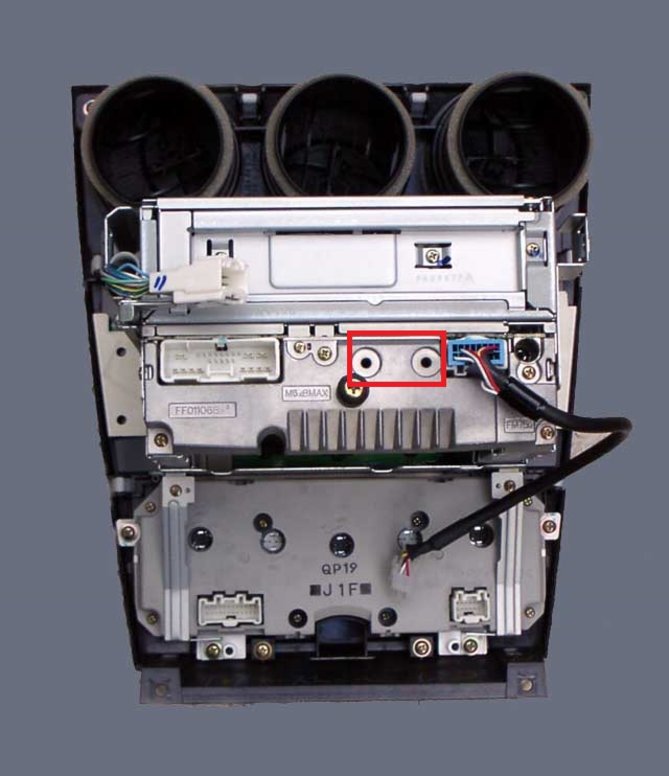

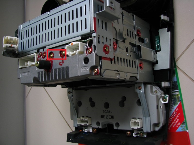

A czy jest jakaś cecha zewnętrzna po której rozpoznam w ogłoszeniach wersję BOSE ?
Ostatnio edytowano 20 kwi 2016, 06:22 przez dobrzyn22, łącznie edytowano 1 raz
Powód: nie cytujemy całego ostatniego posta (nie ma takiej potrzeby)
Od: 25 cze 2012, 21:20
Posty: 184 (1/1)
Auto: Mazda 6 Kombi rocznik 2003 silnik 2,0 MZR-CD 136KM
Postprzez xRafalx » 19 kwi 2016, 23:51
Oczywiście nr na radiu, ewentualnie można rozpoznać je po tym czy są śrubki które trzymają końcówkę radia. Jeśli są śrubki, tzn jest końcówka -wersja non bose. Nie ma śrubek, tzn nie ma końcówki- wersja bose.
Najczęściej wersji bose miały zmieniarki 6CD, choć nie zawsze to był standard :)
