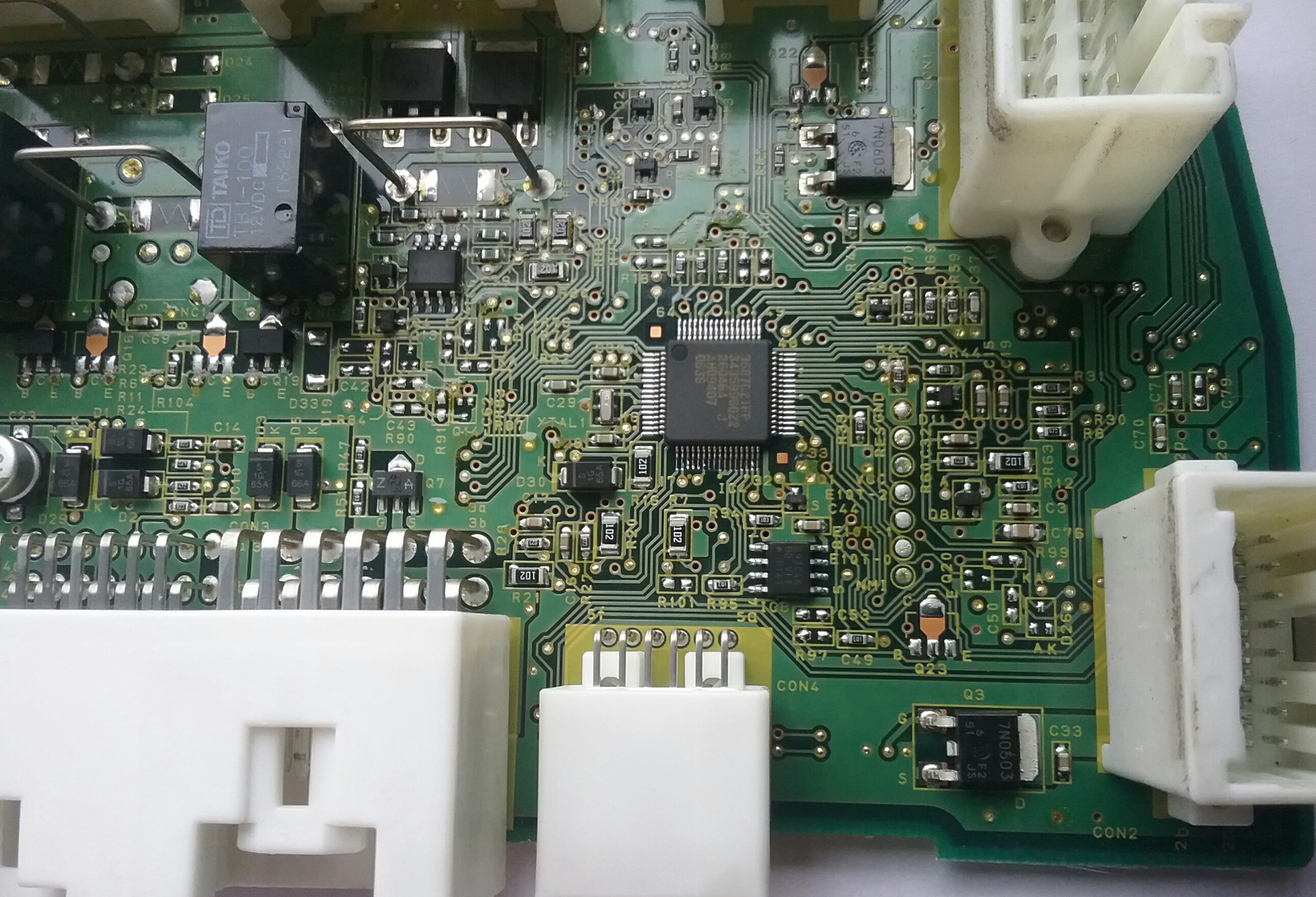

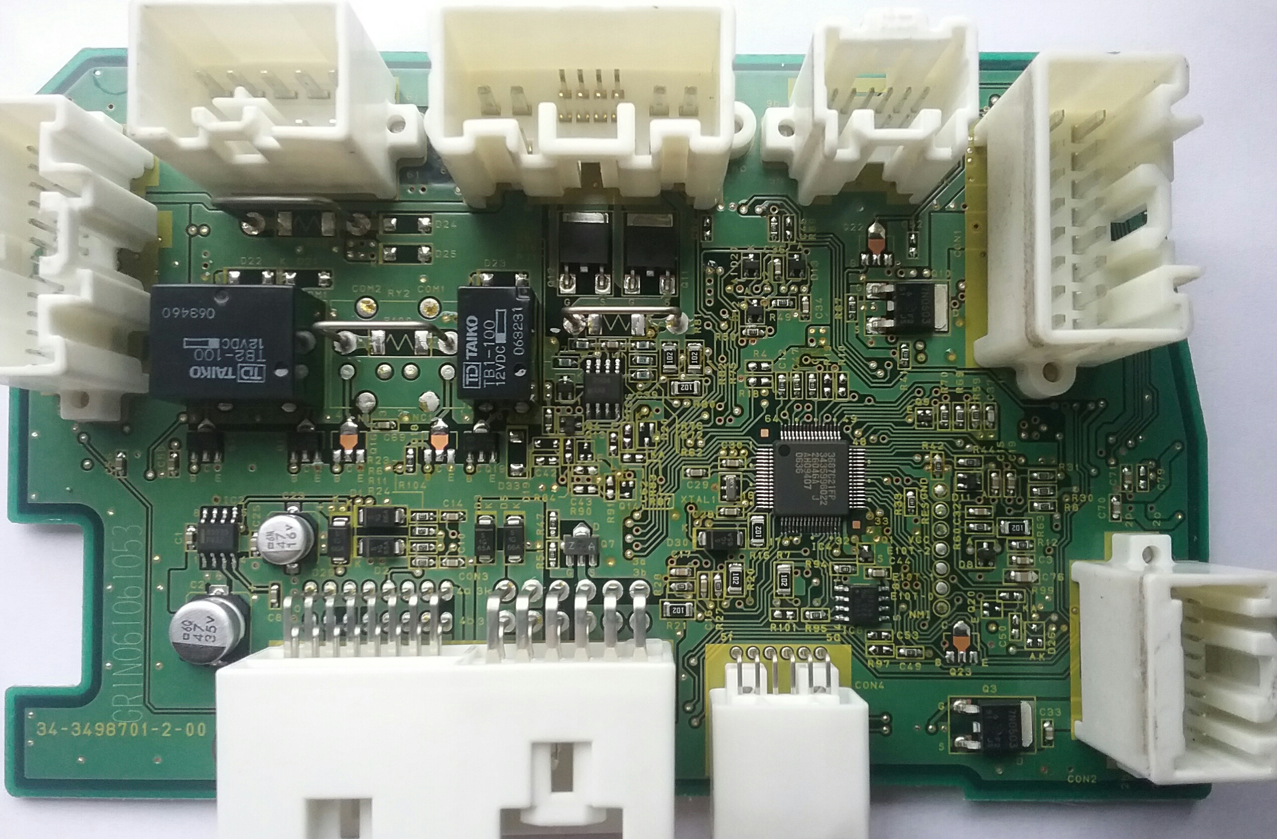

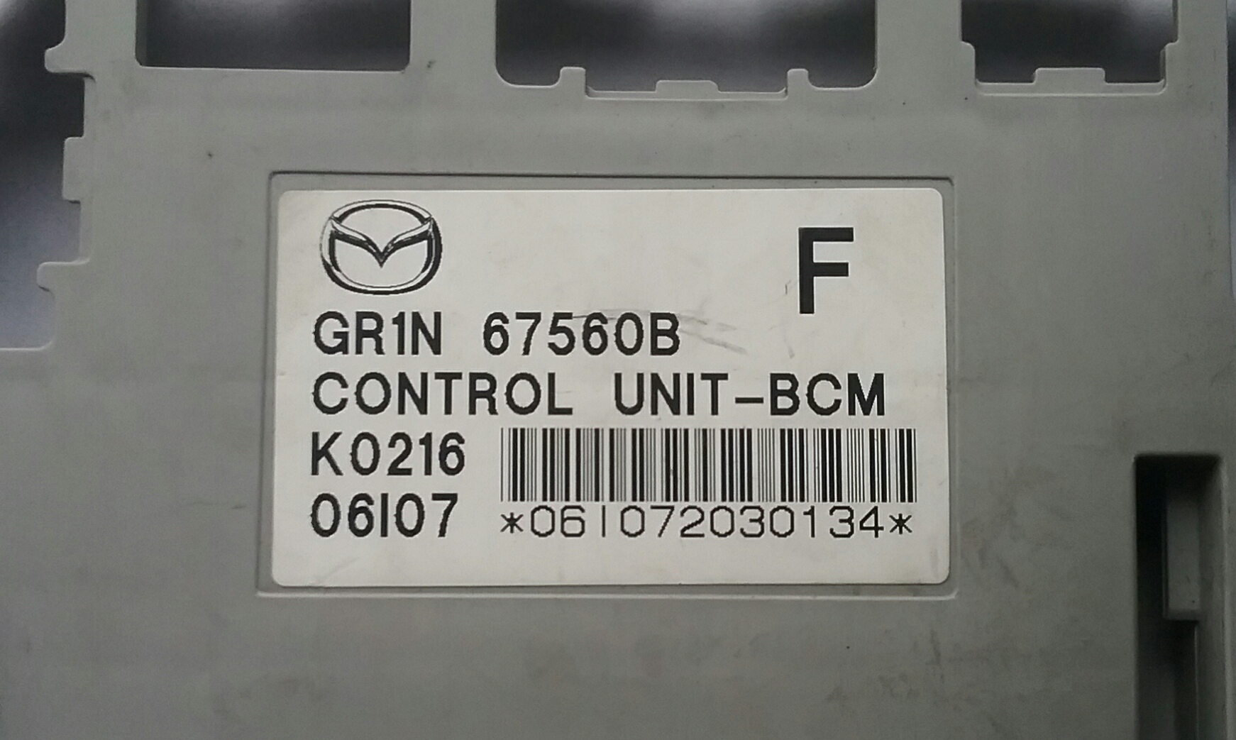

Postprzez mikolaj70 » 1 sty 2016, 14:45
Witam.
Mam podobny problem (Mazda 6 2006 po lifcie). <co?> <płacze>
Na pocztek przestaly dzialac swiatelka w podsufitce z tylu a za 2 dni rowniez z przodu.
Przeszukalem wszystkie fora i dobralem sie do sterownika BCM. Na pierwszy rzut wszystko jest ok ( napiecia, luty, polaczenia, wtyczki itp. )
Mozliwe ze tak jak u innych padl jakis tranzystor od zapalania i sciemniania swiatla po otwarciu\zamknieciu auta- tylko pytanie ktory?
Jesli jest ktos w stanie mi pomoc to prosze o podpowiedz ( znalazlem kilka schematow ale zaden nie pasuje do mojego sterownika ;( )
Z gory dzieki za wszelka pomoc.
Arek

Postprzez mikolaj70 » 4 sty 2016, 21:24
Tak jak pisałem swiatelka dzialaja gdy wlacze wlacznikiem, natomiast nie zalaczaja sie po otwarciu drzwi. Odpowiedzialny jest za to ktorys z rezystorow lub tranzystorow na plytce streownika BCM. Potrzeby mi jest schemat !!

Postprzez brodaM6 » 5 sty 2016, 07:24
Na pierwszej stronie pawko6 napisał instrukcje do testu który może wykluczyć tranzystor
