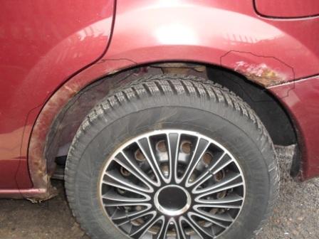

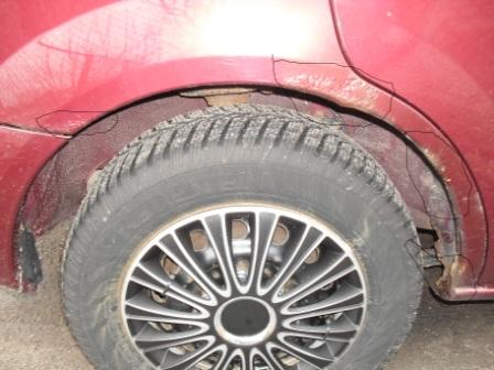

Panowie i Panie mam problem z rudą w Premacy. Okazało się, że progi mam do wymiany, bo nie sądzę, żeby udało się uratować, ale nadkola, moim skromnym zdaniem nie są takie straszne. Wymyśliłam, żeby zetrzeć rdzę, zaimpregnować preparatem, zamalować i nałożyć nakładkę na nadkola, żeby nie dostawał się tam syf. Proszę, napiszcie co myślicie o moim pomyśle? <czytaj>

Ja też miałem i mam nadal problem z "rudą" na tylnych nadkolach w mojej M6. Najpierw zawiozłem do lakiernika żeby to usunąć. Gość owszem robotę zrobił i wyglądało to ładnie ale jak sam stwierdził to może się okazać że za jakiś czas problem powróci ponieważ rdza siedzi od wewnętrznej strony blachy na jakichś zagięciach czy czymś takim i nie sposób tego usunąć. Potem usunąłem oryginalne nadkola z nito filcu ni to gumy które niestety chłonęły wodę i ją trzymały (oryginalne mazdowskie – podobno wygłuszające) i zamontowałem takie plastikowe wkłady. Niestety patrzę teraz i ruda znowu wychodzi. Moim zdaniem najlepiej jest chyba wstawić kawałek nowej blachy i tyle!

jest tylko jedna rada nowe reper turki wspawać, dobrze zabezpieczyć i na 4 lata będzie spokój, pozdro

Chyba prawda , bo dzisiaj sie też dowiadywałem o swoję nadkola i lakiernik z doświadczenia mówił że tylko reperaturki. Krzyknął mi za robotę 1000 pln plus reperaturki.

Powiem Ci tak,że zaczeła rdza wychodzić juz na zewnątrz i farba zaczeła już odbijać sie od rdzy i kolejne miejsce gdzie już dawno się pojawiła to zagięcie blachy do wewnątrz nadkola,wiem że jak lakiernik mi to zrobi teraz bez wymiany reperaturek to za rok może dwa wylezie ruda na nowo,te badziewne i nic nie warte nadkola które chłoną wode tak działają na nasze blachy,po zrobieniu samochodu wstawię tam te plastikowe nadkola.

Czyli masz cały czas te oryginalne nadkola z tyłu ? takie jak by włochate . OK to wszystko wyjaśnia.
kumpel też ma madzie z tymi nadkolami i też ma rudą, na szczęście u mnie poprzedni właściciel pozbył się ich i założył plastikowe nadkola. :)
