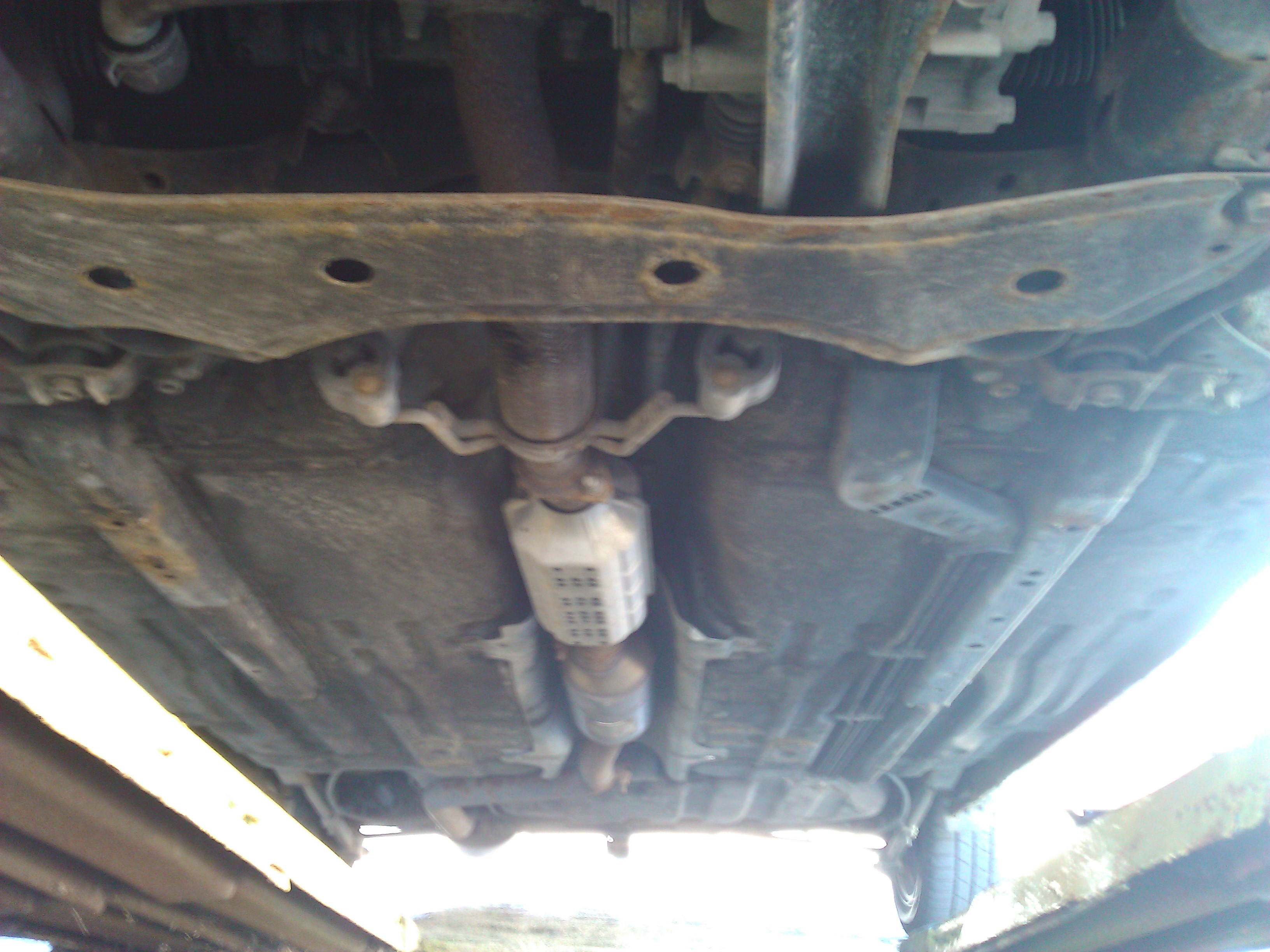

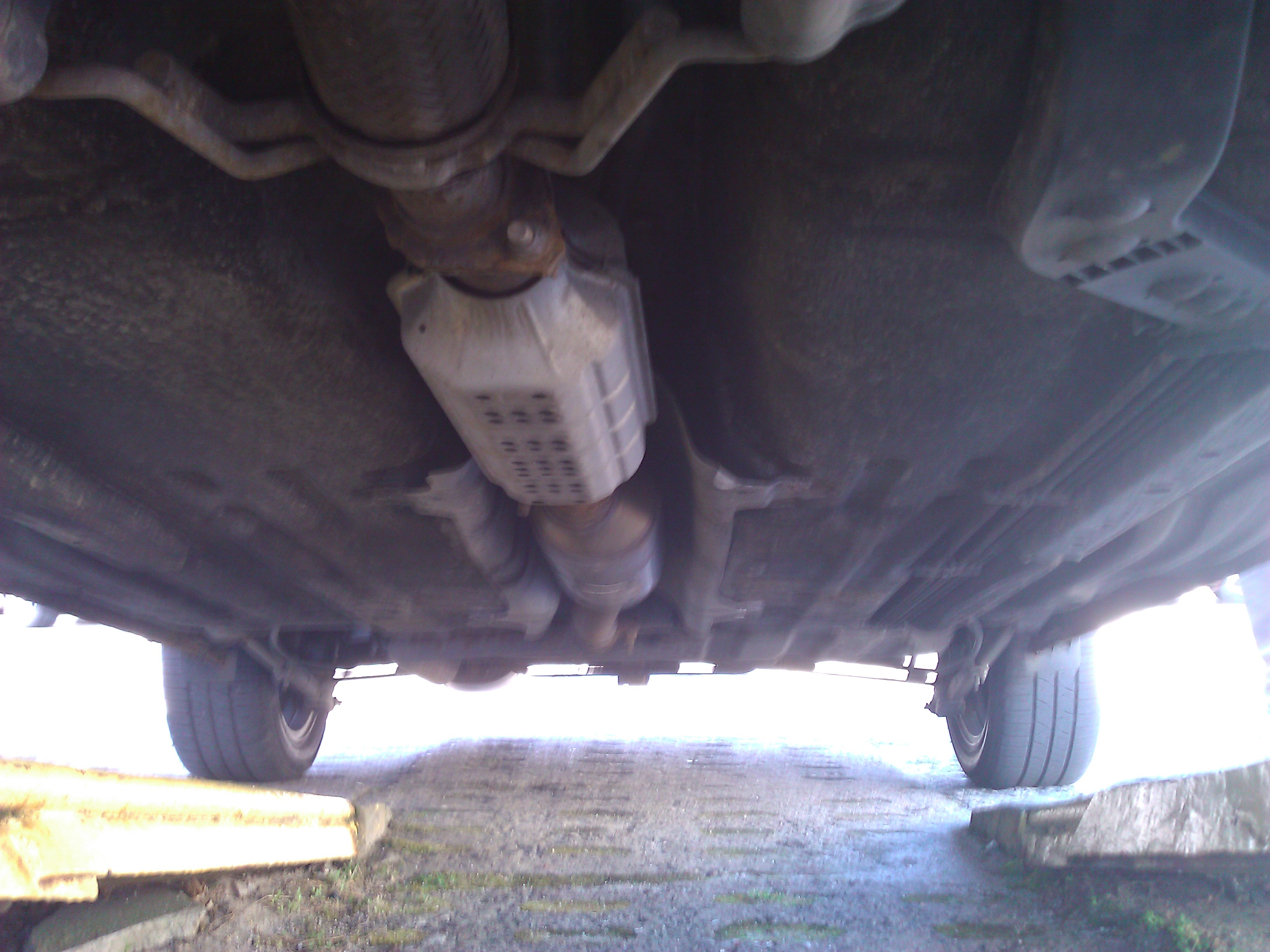

Postprzez Kanonier » 27 mar 2014, 17:20
U mnie nadkola z tyłu są zaatakowane, teraz nachodzi nawet na łączenie ze zderzakiem, do tego progi- jak tak dalej pójdzie to nie wiem :/ Oczywiście ranty drzwi, ale w zeszłym roku zakonserwowałem i teraz mocniej nie wyszło.
Wczoraj byłem na kanale zerknąć na podłogę- nie jest najgorzej, dobrze że zakonserwowałem bo rok temu przy zakupie była w super stanie. Dołączam dwa zdjęcia, sorki za jakość.
ps. Może rdza chrupie, ale silnik do tej pory nie zawodzi, z góry jak i z dołu suchutki. Coraz bardziej zastanawiam się czy latem nie zrobić tych blach. Oczywiście zrobię fotorlację przed i po zabiegu o ile do niego dojdzie.
