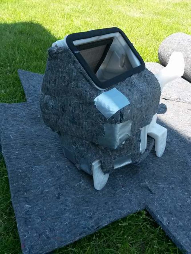

Postprzez thesilent » 23 maja 2015, 22:53
Dziadson1 ja korzystałem tylko z porosa 15mm i takie efekty. Kupiłem 20m2 (200PLN), z czego zużyłem może niecałe 10 na podłogę i dechę. Do tego taśma dwustronna do dywanów i szara, mocna taśma, więc koszta śmieszne, jeśli chodzi o materiały.
Bardzo się cieszę Jachu36, że jesteś zadowolony z rezultatów mojej ingerencji w Twoją brykę :) Bardzo miło spędziłem czas, wcale mi nie przeszkadzałeś :) po prostu dzień jest za krótki, ale daliśmy radę!
W moim aucie już dwa razy wyciągnąłem deskę, więc w Twoim robiłem to już rutynowo. Co do sposobu wyciszenia, to jest tak, że z każdym następnym razem człowiek daną czynność robi lepiej – dlatego u Ciebie lepsze wyniki. Bardziej przyłożyłem się do dmuchawy i jej okolic niż u siebie, a Ty wykleiłeś całe podszybie tą swoją magiczną pianką. Szkoda, że zapomnieliśmy cykać fotki – tak fajnie się gadało :)
Moje pierwsze wrażenie, jak jechaliśmy na przystań, to jakbyśmy jechali melexem – silnika prawie nie było, tylko narastał szum opon i powietrza :P no i potem pomiar na postoju przy różnych obrotach potwierdził, że akcja się powiodła. Odnotowaliśmy różny spadek hałasu w zależności od obrotów, ale faktycznie rekord to 10 dBA przy 3500pbr/min. Było 70, jest 60. Przy 4100rpm miałeś rezonans i było 76, a jest 70 teraz.
Ale jak napisałeś, widzimy się w poniedziałek i nakręcimy filmik z pomiaru i wrzucimy tutaj.
Należy wspomnieć, że nie miałeś radia i tunelu, więc decha akustycznie "otwarta". Kiedy radio i tunel wrócą – powinno być jeszcze lepiej :D
Cała akcja z wyciszaniem deski, to działania wymierzone w hałas z silnika, stąd pomiary na postoju. Mierzymy wtedy czysty hałas z silnika – bez opon i wiatru.
Tylko, jak będziemy wyciszać nadkola, to jak wyłączymy silnik i wiatr? hahaha
Poniżej kilka fotek z auta kolegi Jachu 36
Dmuchawa
Kołnierz podszybia i ścianka za dmuchawą
przed wyciszeniem

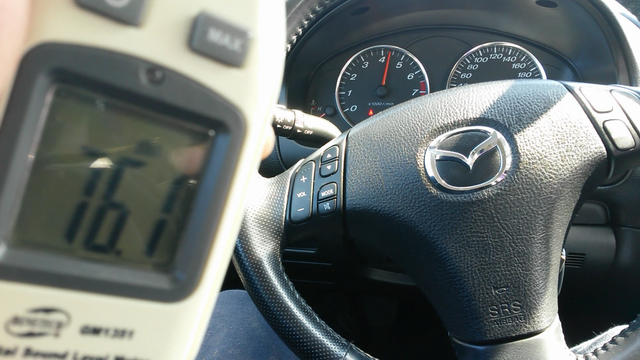

Postprzez thesilent » 28 maja 2015, 23:46
Marine_4000 napisał(a):50km/h – 62dB
90km/h – 65dB
100km/h – 67dB

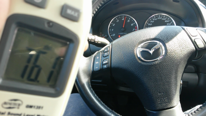

Kurcze właśnie nie pamiętałem przy jakich prędkościach mierzyłeś, ja dzisiaj pomierzyłem u siebie w pustym aucie:
50km/h – 60dB telefon, 60dBA sonometr,
60km/h – 58dB telefon, 60dBA sonometr,
100km/h – 64dB telefon, 66dBA sonometr,
Widać, że telefon zaniża zauważalnie. Ale jak ktoś chce tylko sprawdzić efekty swojej walki, to już coś tam można się posiłkować takimi aplikacjami.
tutaj auto załadowane, na pusto pewnie z 2dBA głośniej

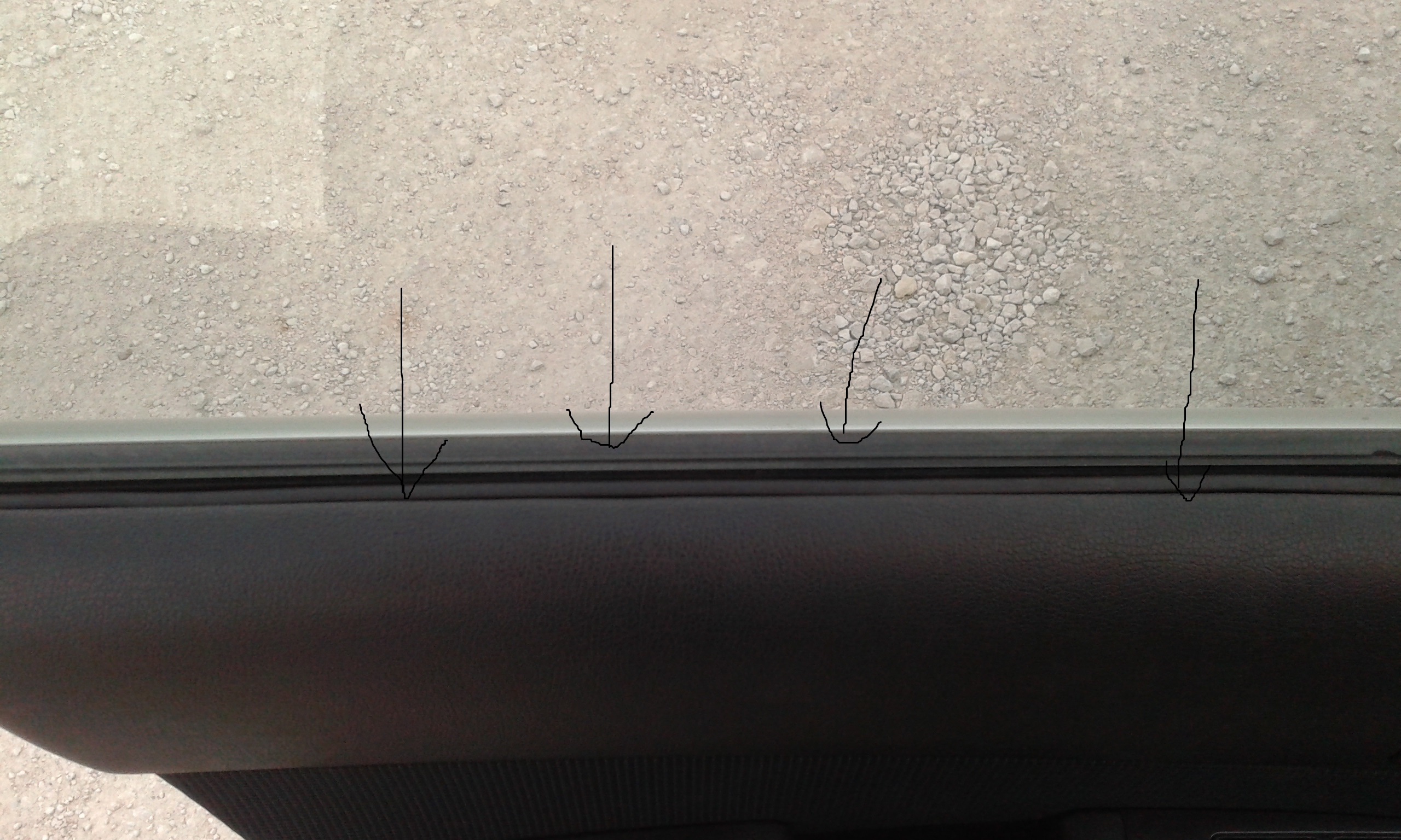

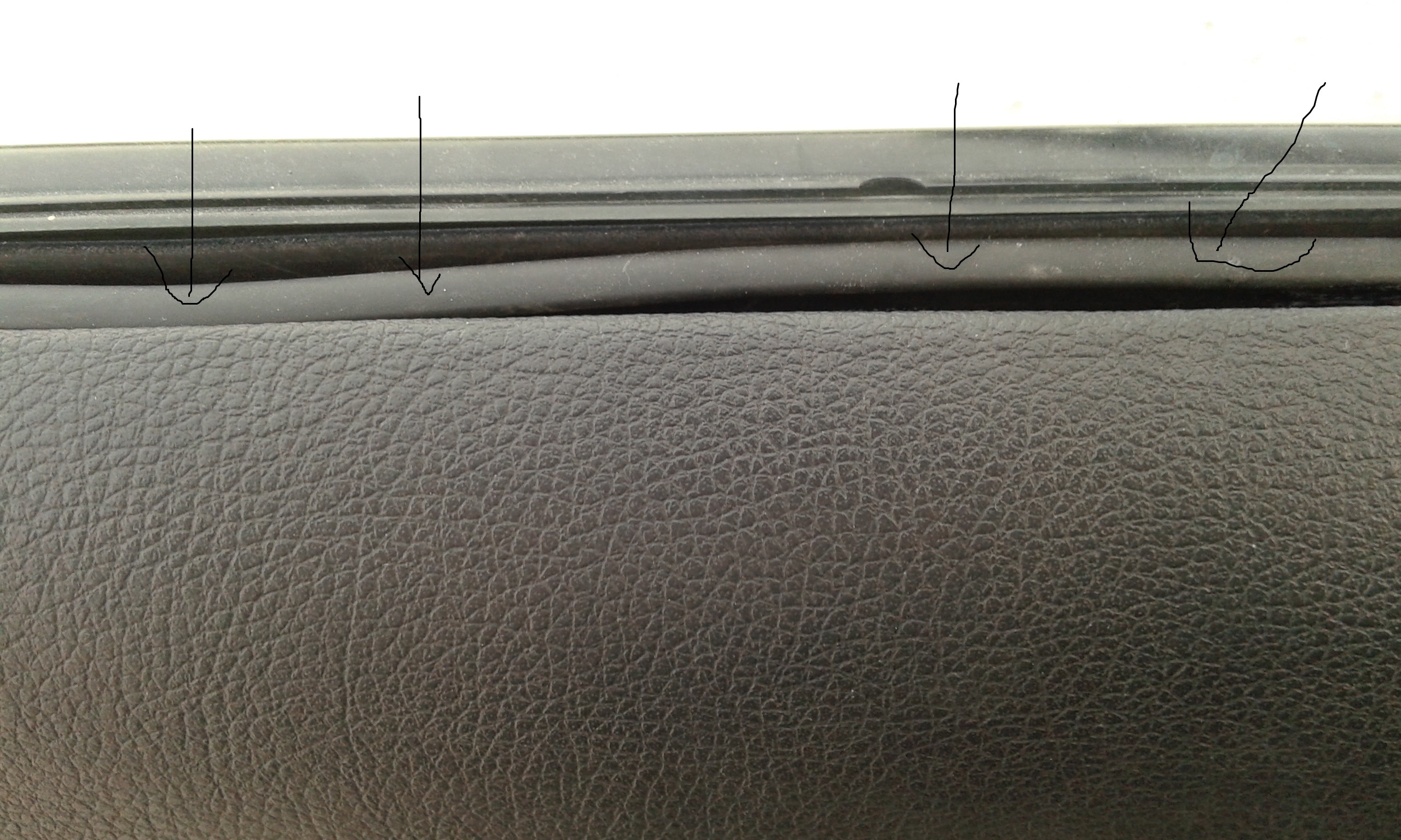

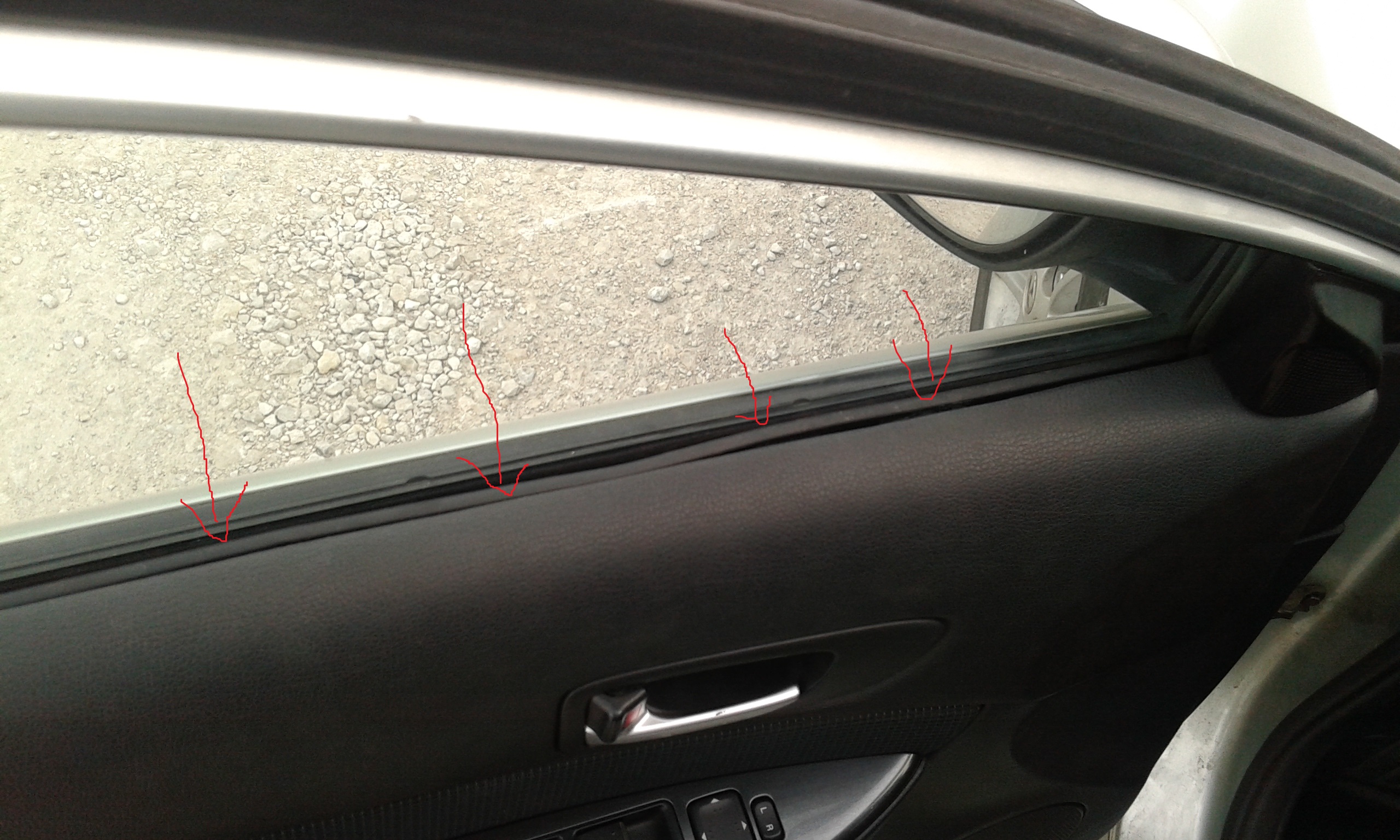

Panowie jak widac na zdjecia ponizej szukam tej listwy ktora ma takie zaczepy i wchodzi w obicie drzwi. Tylko problem w nazewnictwie, nie jestem leniwy tylko nie wiem jak ta listwe znalezc na allegro. Pomoze ktos? przy okazji mam z lewej strony z tylu i przodu popekana listwe na drzwiach (ta czarna) rowniez zaznaczona na fotkach. Fajnie by bylo gdyby ktos pomogl jak to znalezc :)

Postprzez minero » 13 sie 2015, 11:43
ja jeszcze wroce do wezykow silikonowych. Planuje wrzucic w uszczelki tylko mysle czy by nie lepiej wrzucic tam mikrogume 6mm
http://allegro.pl/guma-porowata-mikrogu ... 04583.html
co myslicie?
ile wogole tego zamawiacie na 4 drzwii ew bagaznik... bo nie wiem czy tam tez sie da? gdzies to mozna jeszcze wykorzystac?

Postprzez thesilent » 13 sie 2015, 20:16
Uważam, że to może być dobry pomysł. Na jedne drzwi potrzeba 4m. Może kup na razie 4m na jedne drzwi, żeby sprawdzić czy nie trzeba będzie mocno trzaskać drzwiami :)

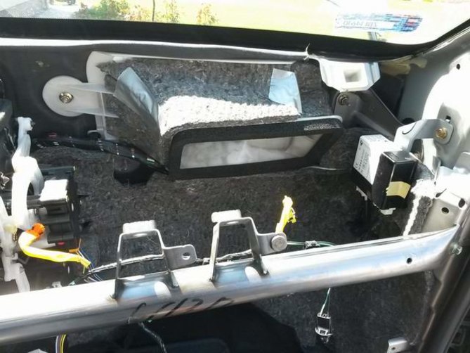

Postprzez thesilent » 28 paź 2015, 21:27
Kolejny mały sukces. Zaślepiłem deskę rozdzielczą nad nogami kierowcy. Maskownicę wykonałem (a jakże :P) z pianki NBR 15mm i na to jeszcze trzy warstwy porosa. 2,5dBA mniej przy 3500RPM. A w ogóle w porównaniu do stanu sprzed dwóch lat to od silnika zszedłem z 75-76dBA do 67,5dBA czyli o około 8dBA :D
Teraz przy 100km/h mam 64dBA przy pustym aucie (bez bagaży i pasażerów).
Jutro testy przy 150-170km/h :P

Postprzez thesilent » 29 paź 2015, 18:22
zrobilem taką na szybko, prowizorycznie. Chciałem zobaczyć czy to coś da. Będę to musiał dopracować. Nad nogami pasażera też zrobię. Ogólnie okazuje się, że warto by całą deskę przejrzeć i pouszczelniać, W koło kolumny kierowniczej też wcisnąłem piankę. Zaraz wylatuję w trasę do PL i zobaczymy :)
Zdjęcia jutro!
