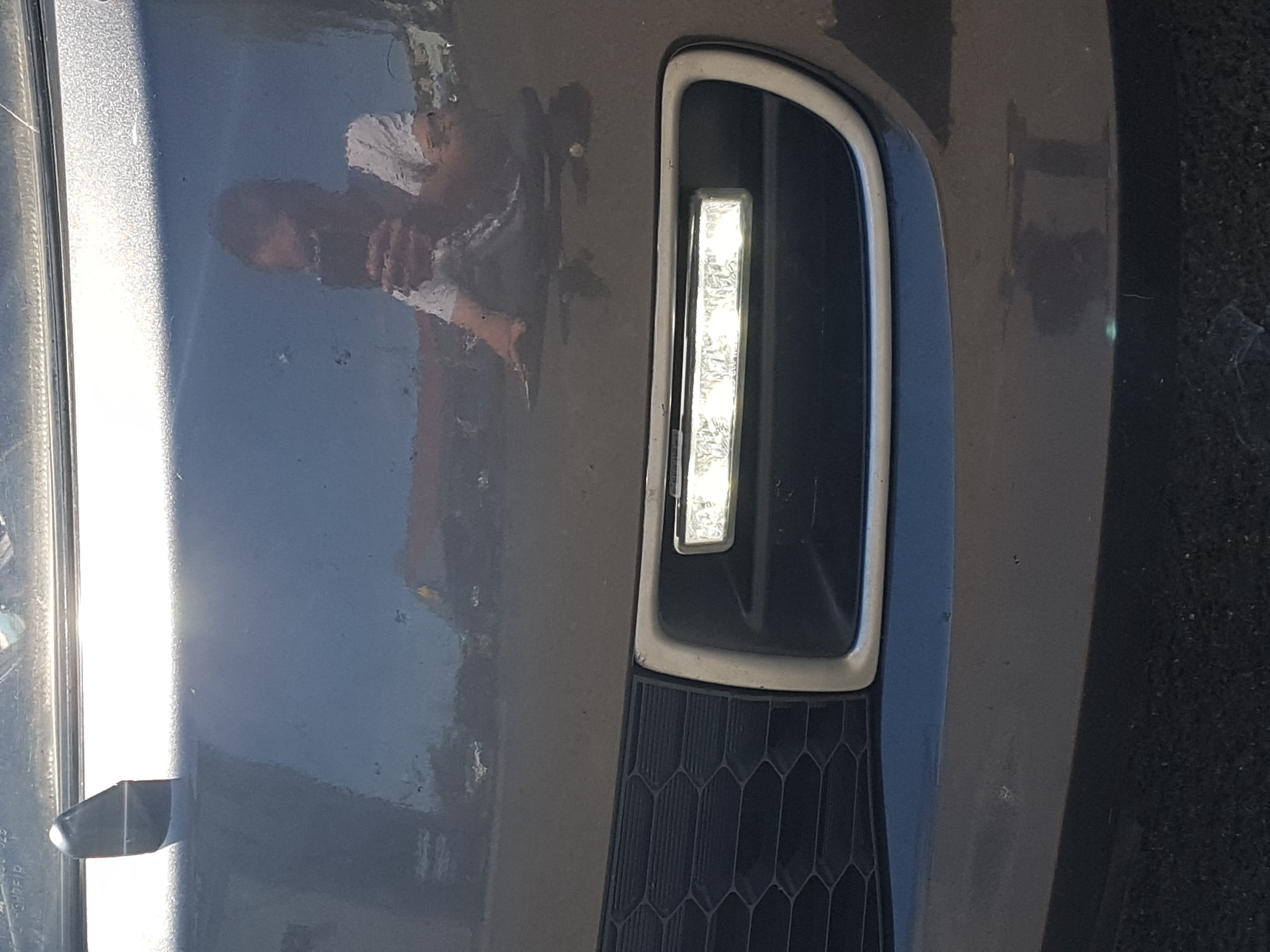

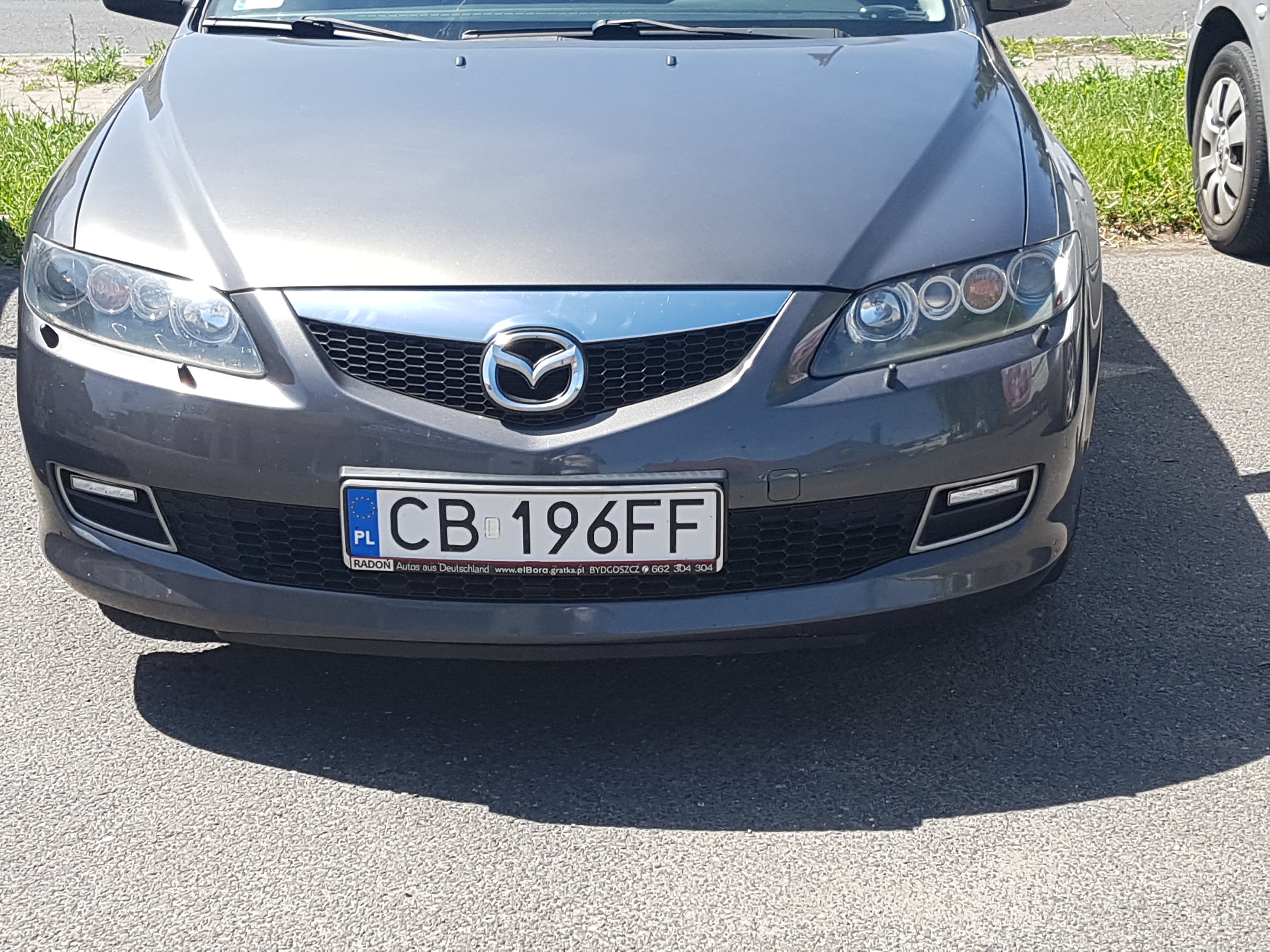

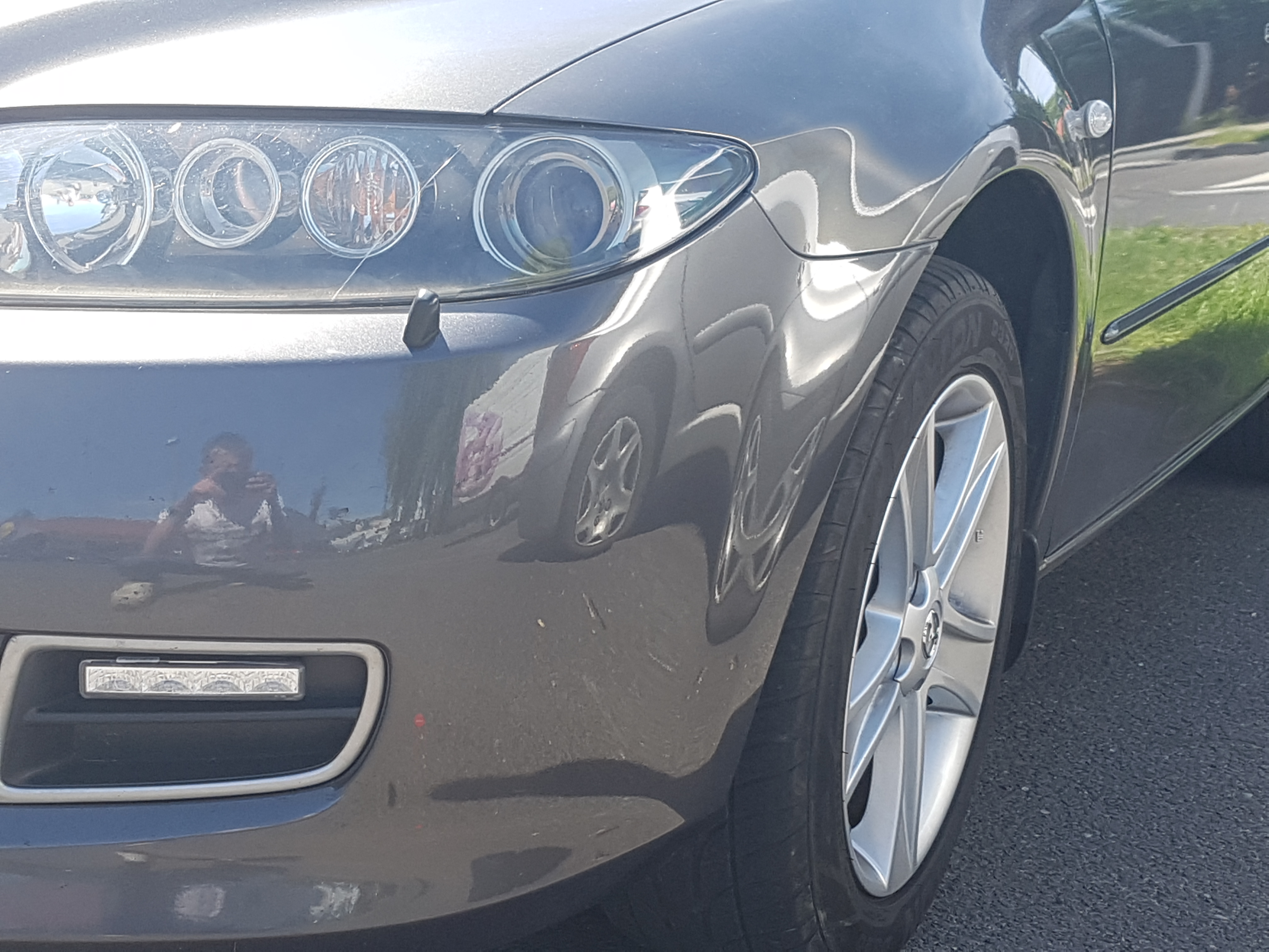

Mam założony zestaw m techa 905hp z ledami osram firmy A jakie zdjęcia wstawić
Dopisano 2 cze 2017, 13:30:
Dodaje zdj
Dopisano 2 cze 2017, 13:31:
na ostatnim zdjęciu są zapalone wiadomo ze w słońcu widać gorzej ale nie wiem nie daje za bardzo na boki

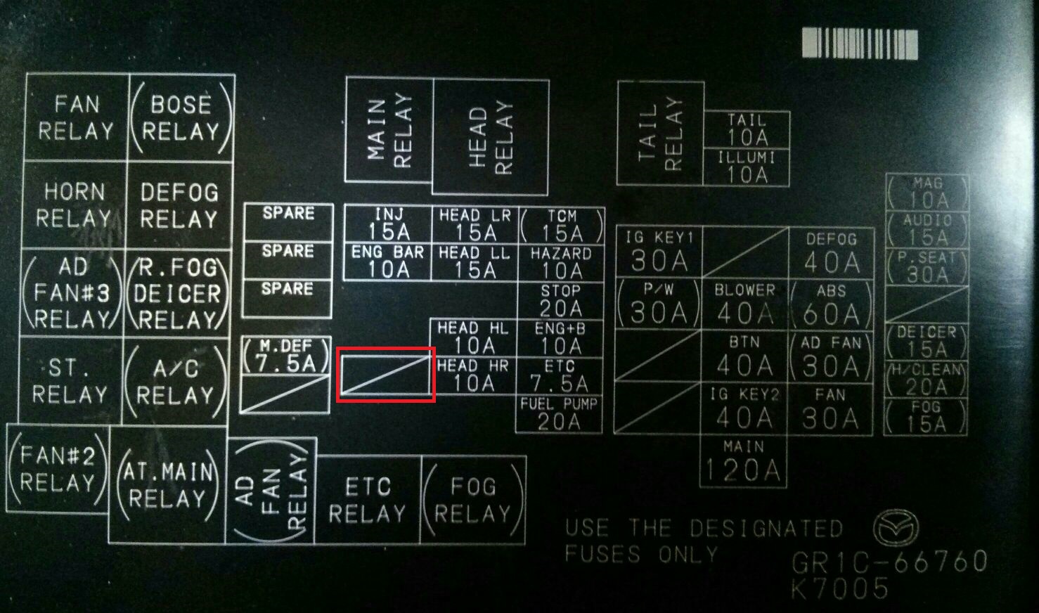

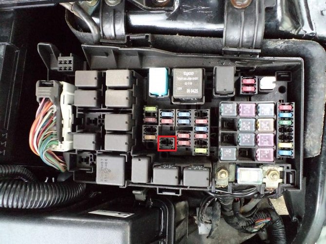

Ponieważ stałem się posiadaczem Mazdy 6 z 2006r. mam pytanie do forumowiczów tych modeli.
Światełek jest masa na rynku, które mają instrukcje podłączenia, ale nie do konkretnych modeli aut.
Teraz pytanie do użytkowników, którzy już zamontowali swoje światełka.
Gdzie pod maską podpiąć się z zasilaniem tych światełek?Pod jaki bezpiecznik, przekaźnik lub inne konkretne miejsce?Nigdzie nie mogę znaleźć takiej odpowiedzi.Wiadomo,że sterowanie podpinamy pod żarówkę postojową, a gdzie zasilanie po kluczyku?Tak aby światła zapalały się po uruchomieniu silnika lub przekręceniu kluczyka. Mile widziana fotka miejsca podpięcia.

Postprzez dobrzyn22 » 6 lip 2017, 14:17
benekk napisał(a): stałem się posiadaczem Mazdy 6 z 2006r
dopisz do profilu
benekk napisał(a):Gdzie pod maską podpiąć się z zasilaniem tych światełek?Pod jaki bezpiecznik, przekaźnik lub inne konkretne miejsce?Nigdzie nie mogę znaleźć takiej odpowiedzi
wszystko masz na 1ej stronie... <czytaj>

Postprzez benekk » 7 lip 2017, 16:01
Tak- tylko gdzieś czytałam, żeby pod wtryskiwacze lepiej się nie podłączać ponieważ bywają z tego powodu spadki napięcia w tych miejscach i można czasem nie uruchomić auta.Gorzej jeśli coś takiego stanie się podczas jazdy. Ja mam jeszcze tylko jedno pytanie. Znalazłem pod maską w skrzynce bezpieczników puste, nie zajęte miejsce na bezpiecznik i po uruchomieniu auta pojawiło mi się tam napięcie (sprawdzałem kontrolką ). Teraz ciekawostka- po zgaszeniu silnika i wyjęciu kluczyka jeszcze przez kilka sekund kontrolka się paliła, następnie zgasła i napięcia nie było.Powtórzyłem operację kilka razy dla potwierdzenia tego zachowania. Było identycznie. Jestem bardzo ciekaw skąd i dlaczego w tym miejscu po uruchomieniu silnika jest napięcie i czy można to gniazdo wykorzystać właśnie do podłączenia zasilania świateł dziennych? Dla przejrzystości dodaje dwie fotki znalezione na tym forum z oznaczonym miejscem.
Od: 5 lis 2014, 18:43
Posty: 4
Skąd: Pionki k/Radomia
Auto: Mazda 6 GG 2.0 hatchback sport 2006r.BP lift-147KM.
Postprzez dobrzyn22 » 7 lip 2017, 16:21
nie widzę przeszkód, żeby nie wykorzystywać tego gniazda. Co do napięcia klika sekund po zgaszeniu – będziesz miał darmową funkcję coming home ;)
