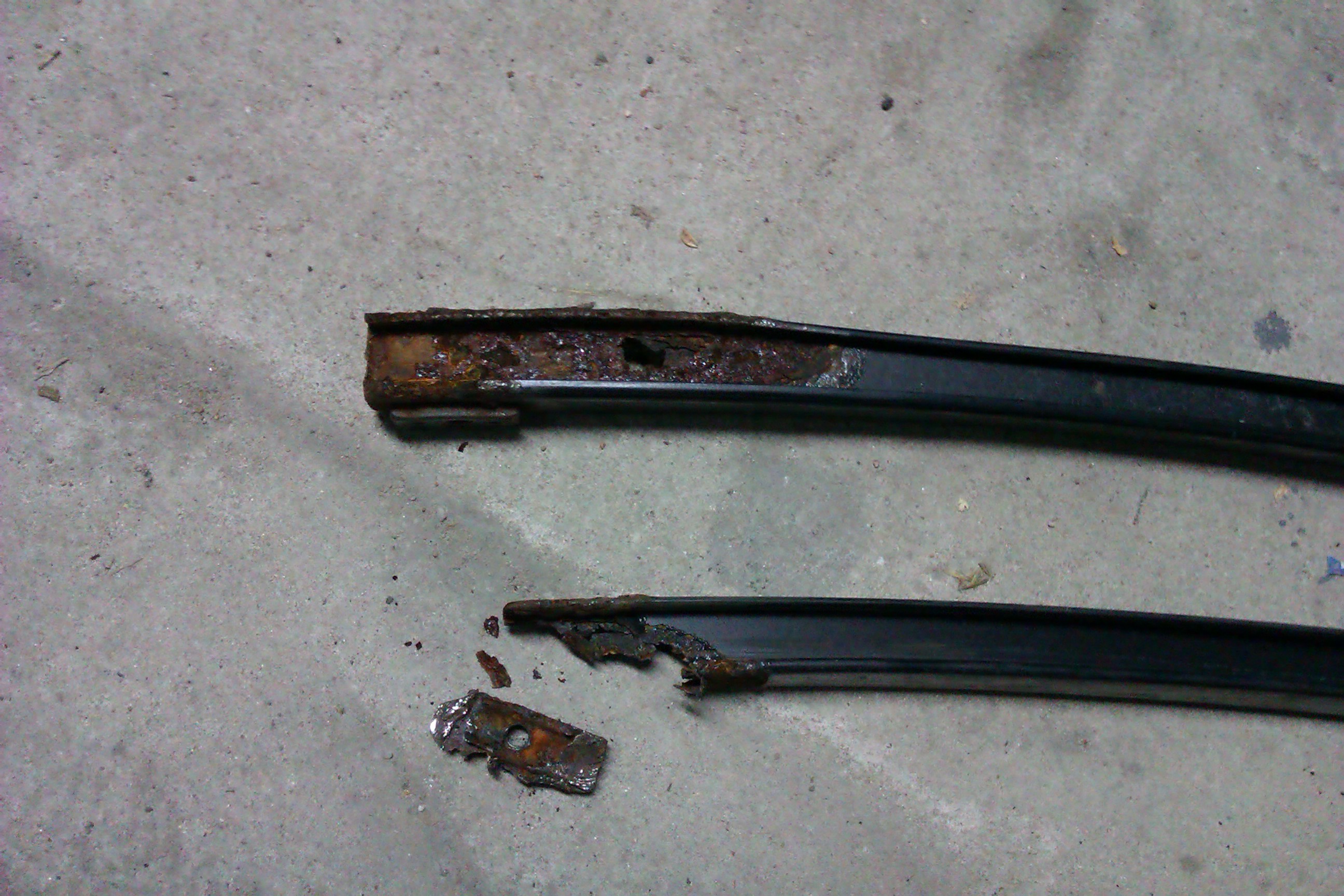

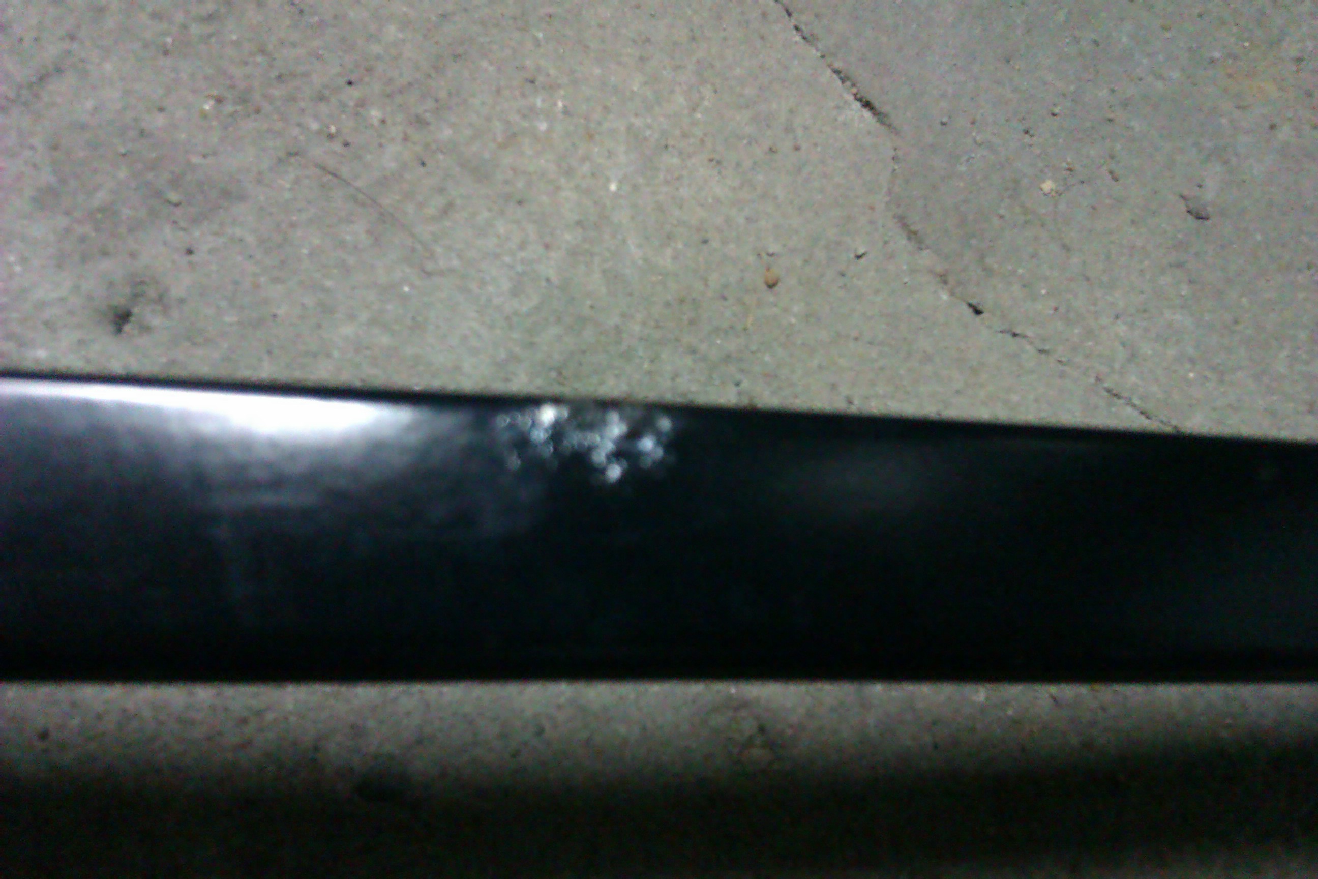

Dziś postanowiłem znów zrobić coś dla Auta, a mianowicie zająłem się listwami w tylnych drzwiach ( tych przy trójkątnych szybkach) ponieważ zauważyłem ogniska korozji.
Ogniska korozji na listwach widoczne na zewnątrz okazały się niczym w porównaniu z korozją listew wewnątrz drzwi :|
Po prostu jedna wielka zgnilizna <płacze>
Jutro biorę się za reanimację tego co zostało, a więc obcinam po 7cm tej rudej bo nic z tym się już nie da zrobić (obcięcie tej listwy nie powinno wpłynąć z żaden sposób na otwieranie czy zamykanie szyby)... Następnie zdzieram do żywego metalu wszystkie ogniska korozji, rzucam ze dwie warstwy podkładu i 3 warstwy lakieru czarny mat. Potem montaż i zobaczymy jak długo pożyją jeszcze....

Postprzez mądry » 29 paź 2013, 17:16

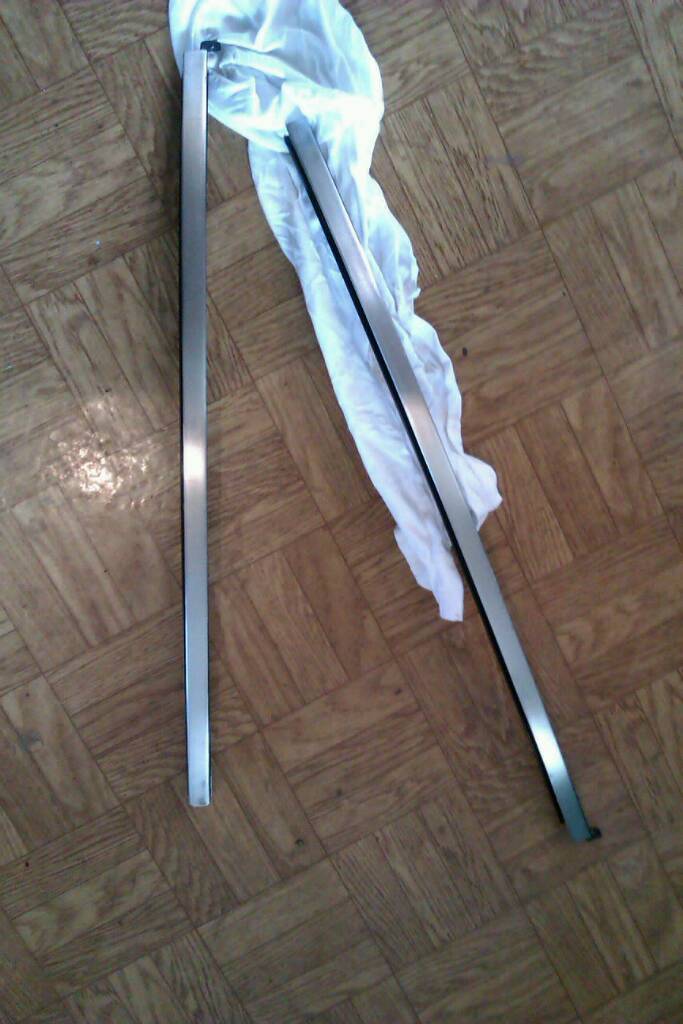

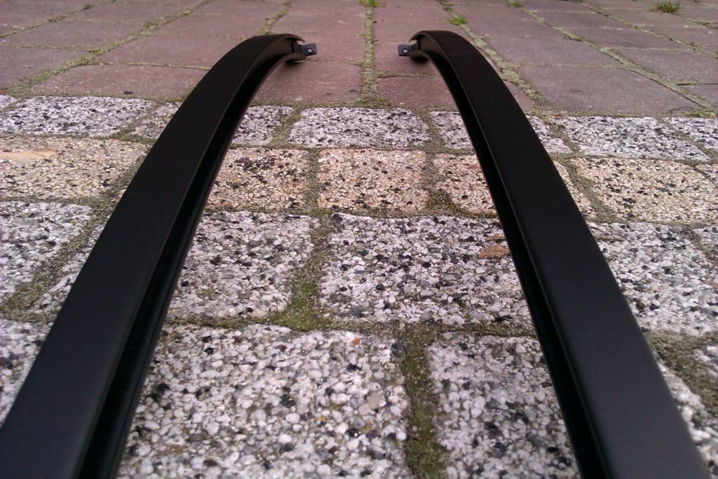

Reanimacja listw zakończyła się powodzeniem, niestety nie obyło się bez amputacji po 10 cm dolnej części każdej z listw (były tak zgnite że nie dało się już tego uratować) a oto efekt po oczyszczeniu
w podkładzie
I na gotowo

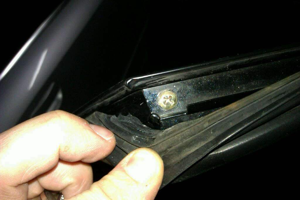

Postprzez mądry » 15 lis 2013, 22:49
Zrobiłem dziś fotkę górnego mocowania tych nieszczęsnych korodujących listew drzwi więc wrzucam dla potomnych

Postprzez NIEBO! » 15 lis 2013, 23:09
Podczas demontażu listew uważajcie na zaślepkę – taki plasticzek przy uszczelce!!!
Ja nie do końca świadomy jego obecności będę jutro jak głupi chodził po parkingu i szukał w trawie ;P :(
Ostrzeżenie też dla potomnych :)

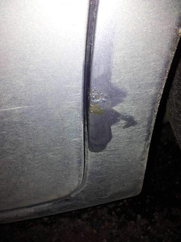

Postprzez waxain » 24 lis 2013, 15:40
Mi ostatnio wyskoczył parch jak na zdjęciu. Pojechałem do dobrego speca który obejrzał całe auto, znalazł jeszcze kilka innych małych ognisk z obu stron auta (prawie nie widocznych) i wycenił robotę na ok. 2000-2500 zł (malowanie lewego i prawego boku, malowanie tyłu – mam tam małą wgniotkę której chciałem się pozbyć).
Pytanie co z tym robić? Czekać do wiosny czy już inwestować w malowanie/zabezpieczenie całości (także podwozia) ?
Z góry dzięki za wszelkie rady :)
Od: 18 paź 2010, 08:03
Posty: 222 (0/4)
Auto: Mazda 3 BM '14, 2.0, 120 KM
Postprzez misiek89 » 24 lis 2013, 18:16
Jak poczekasz to do wiosny będzie więcej roboty, a tak już zima zweryfikuje robotę, tak btw w dziwnym miejscu ten purchel
