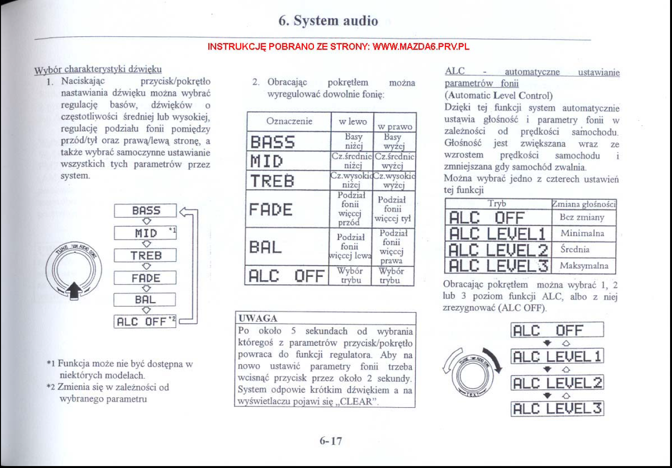

Postprzez jamaica16 » 4 mar 2014, 00:15
Witam Panów!
I Panie, choć zapewne nieliczne :)
Od pół roku jestem szczęśliwą posiadaczką ślicznej Madzi. I wszystko byłoby dobrze gdyby nie jeden problem: po zakupie samochodu miało ono włączoną opcję odpowiedzialną za podgłaśnianie radia w trakcie przyspieszania (w praktyce radio grało głośniej co ok 20km/h). Kiedy chciałam poznać inne opcje radia, poprzyciskałam troszkę guziczkami, tak "na oślep". No i teraz radyjko podgłaśnia się co 50 km/godz. Za nic w świecie nie mogę dojść do tego, który guzik za to odpowiada!
Czy ktoś pomoże?
jamaica16
Postprzez dobrzyn22 » 4 mar 2014, 06:10
o ile dobrze pamiętam, to naciskasz chyba prawe pokrętło kilkukrotnie, aż dojdziesz do f-cj "ALC" – i ją zmieniasz na "3"

Postprzez matthies » 4 mar 2014, 17:43
dobrze pamiętasz, tam właśnie kryje się ta opcja <spoko>
a wszystko jest ładnie opisane na stronie 6-17 w instrukcji obsługi.
