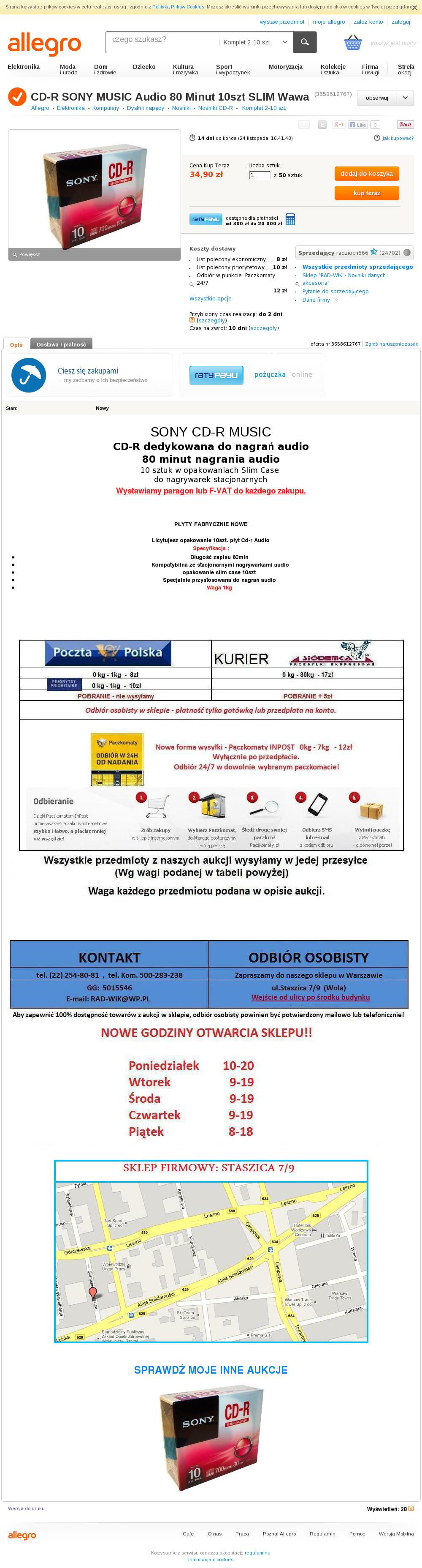

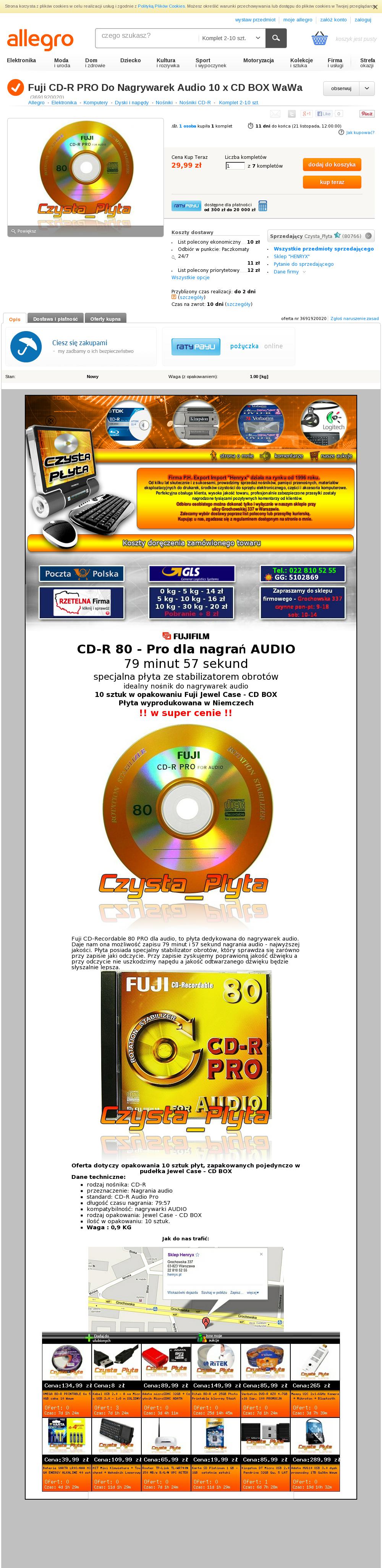

Witam możesz jeszcze spróbować płyt specjalnie przeznaczonych do muzyki one powinny mieć warstwę płyty o kolorze złotym wtedy starsze czytniki sobie z tym radziły .
np takie
http://allegro.pl/fuji-cd-r-pro-do-nagrywarek-audio-10-x-cd-box-wawa-i3691920020.htmlalbo takie
http://allegro.pl/cd-r-sony-music-audio-80-minut-10szt-slim-wawa-i3658612767.htmlmatthies napisał(a):weź sobie lepiej cyfrową zmieniarkę zaaplikuj

Jeśli ktoś ma ten sam problem co ja ( nie czyta nagrywanych płyt ) to rozwiązaniem jest zakup płyt audio cd z takim emblematem
Po wypaleniu płyty małą prędkością śmiga w radiu aż miło
