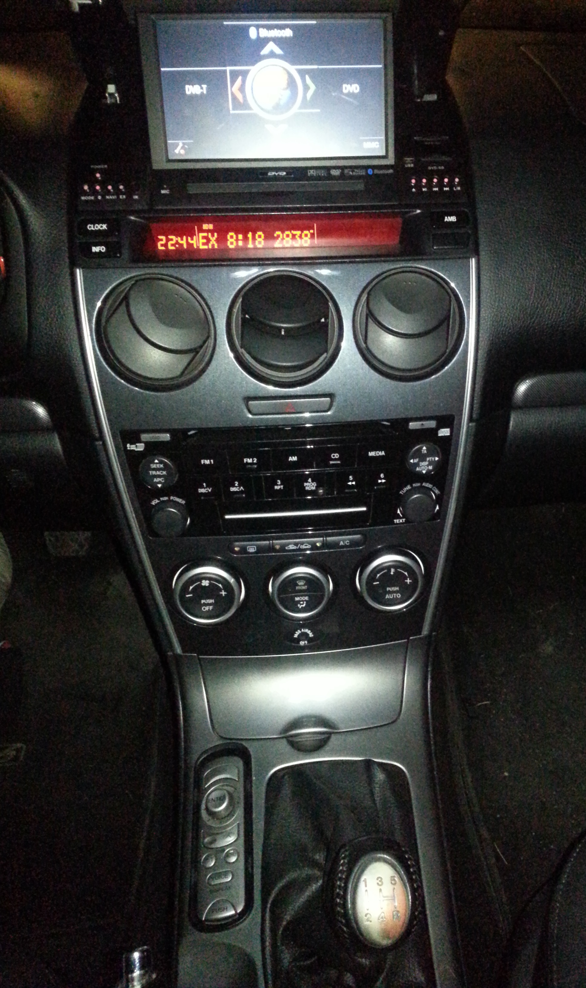

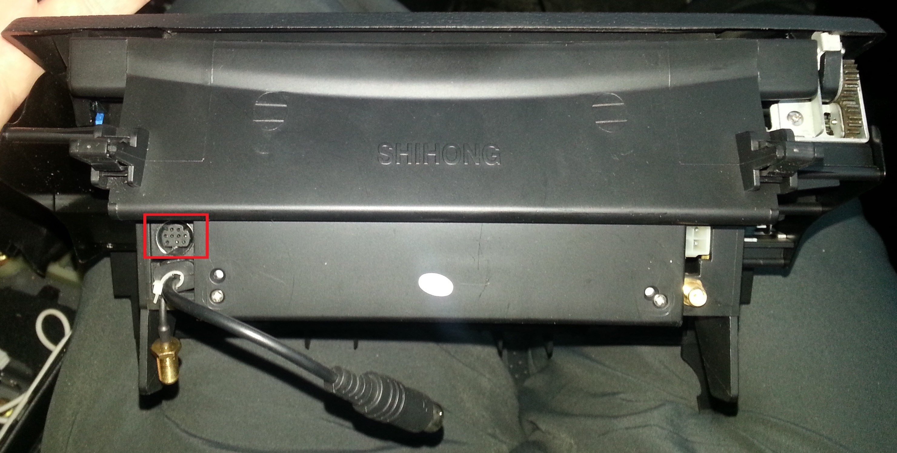

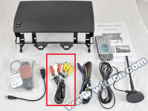

Witam wszystkich.
Pytanie do posiadaczy Witson. Posiadam prawdopodobnie to co wy tylko u mnie z tyłu jest Shihong
Kupiłem Madzie już z tym ustrojstwem i niestety bez kabla CRC (zaznaczone czerwonym kwadracikiem)
Czy ma ktoś z was możne taki kabel do odsprzedania albo morze mi sprawdzić miernikiem jak są połączone kable. Do którego (mini din 9 pin) pinu jest po cinch. chce podpiąć kamerę cofania. zakupiłem sam kabel cinch i próbowałem znaleźć na których pinach powinna być kamera.
W zamian za kabel (lub pomoc w jego zrobieniu) mogę oddać swój stary panel do Madzi przed FL abo pomóc w podpięciu poliftowy panel (zd3)
