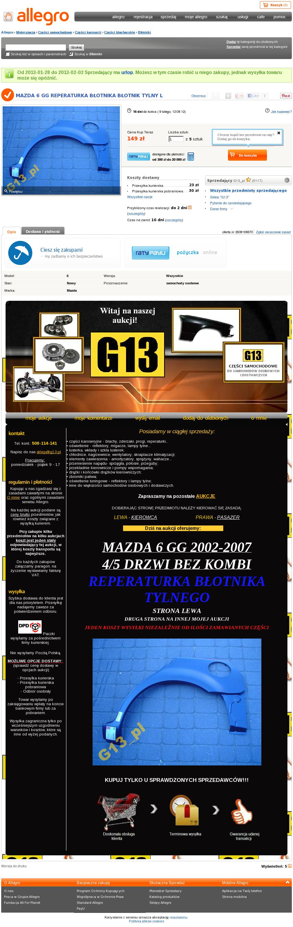

Witam mam dowas pytanie. Kazdemu jest znany problem tylnych nadkoli, a dokladnie czy mozna gdzies kupic orginalne reparaturki nadkolia jesli sa to gdzie i za ile mozna je nabyc.
Od: 23 lis 2010, 15:37
Posty: 71

Postprzez dobrzyn22 » 23 sty 2013, 21:29
generaldawid napisał(a):zy mozna gdzies kupic orginalne reparaturki nadkolia jesli sa to gdzie i za ile mozna je nabyc.
z tego co się, orientuję, to nie ma(ale poczekaj na odp. jeszcze kogoś-dla pewności <spoko> )

Postprzez maselek » 23 sty 2013, 21:41
generaldawid
O taką Ci chodzi ? KLIK

Postprzez generaldawid » 23 sty 2013, 21:48
Tak wlasnie o to mi chodzi. Dzieki wielkie;)
