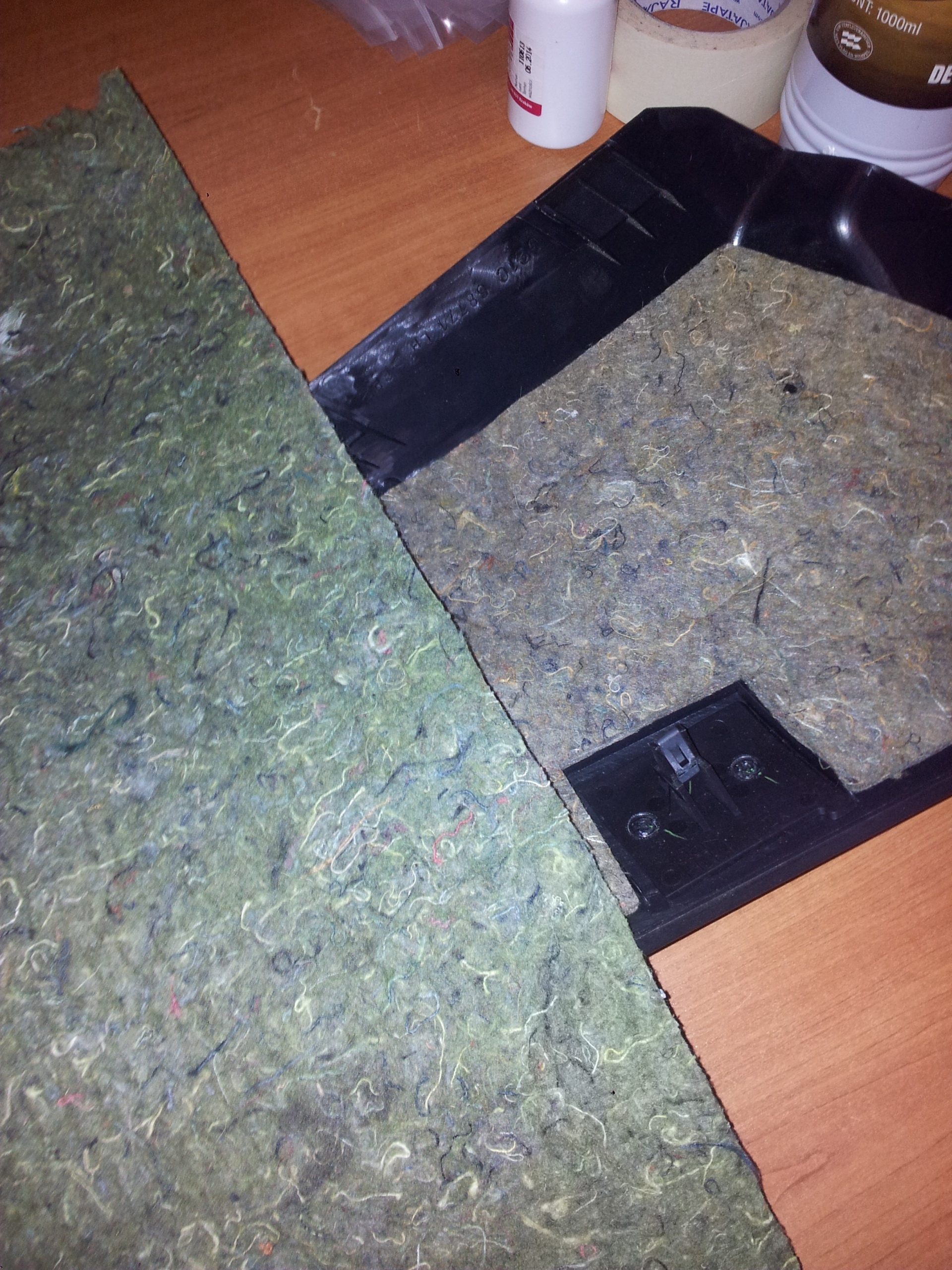

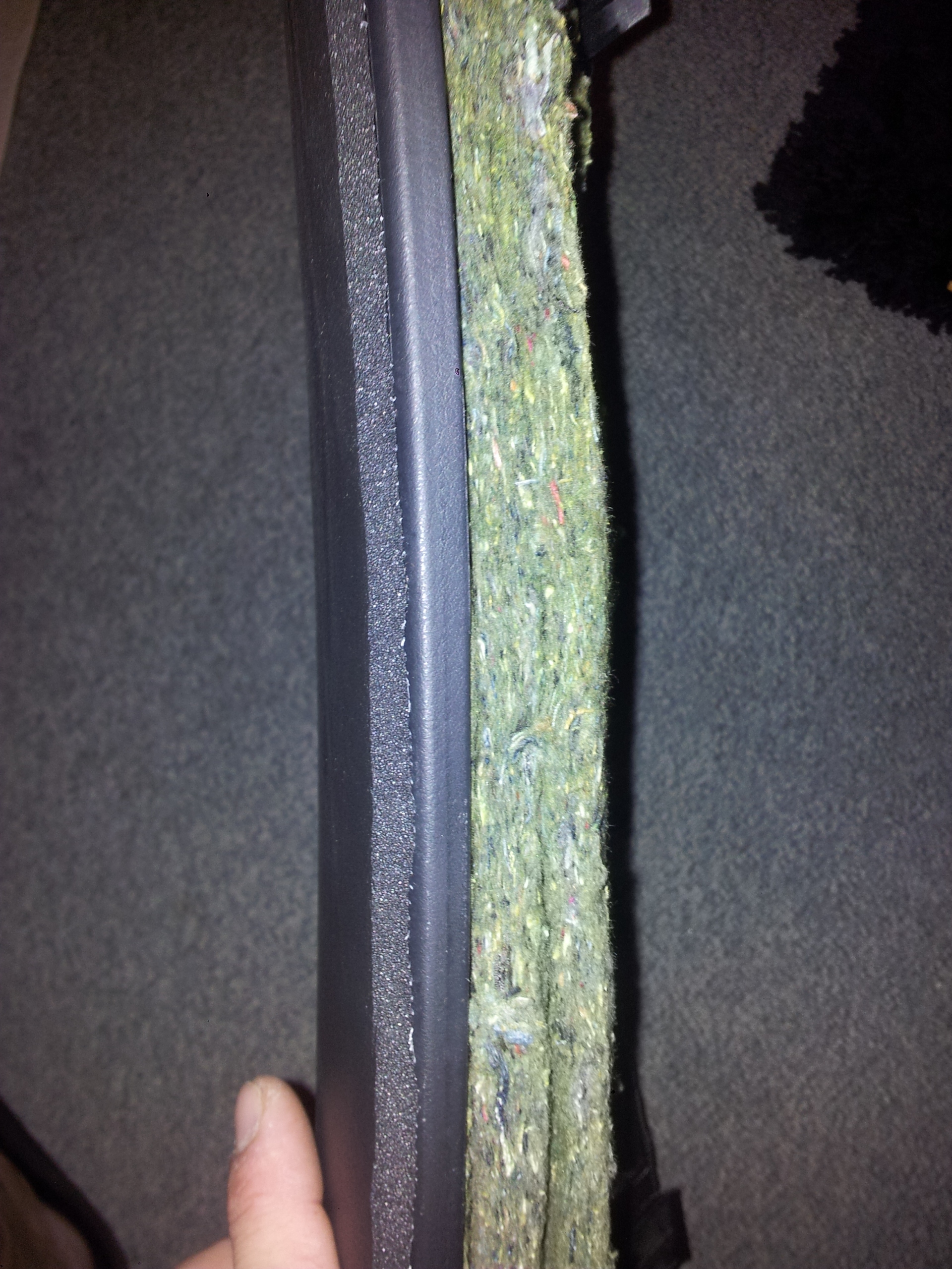

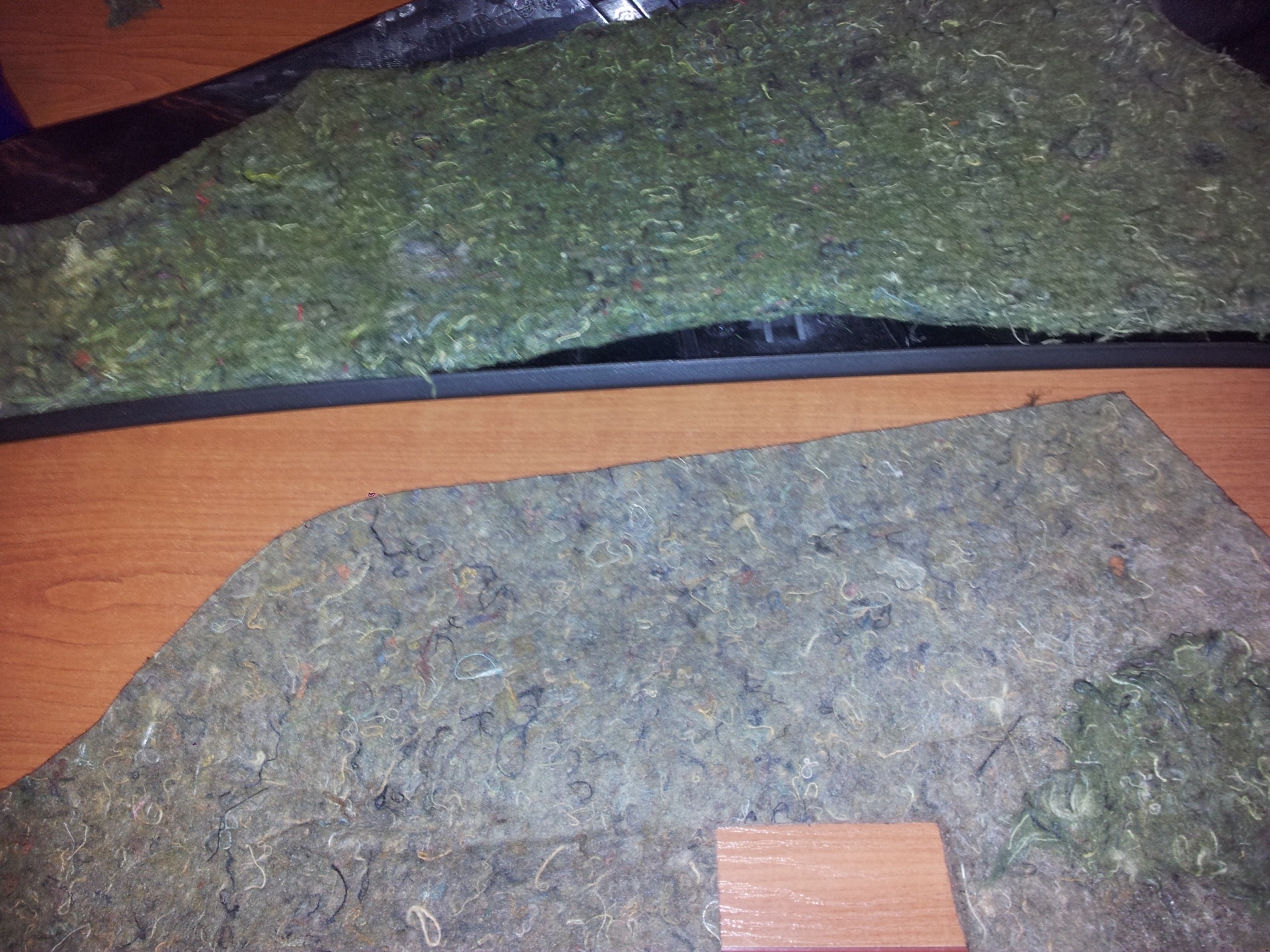

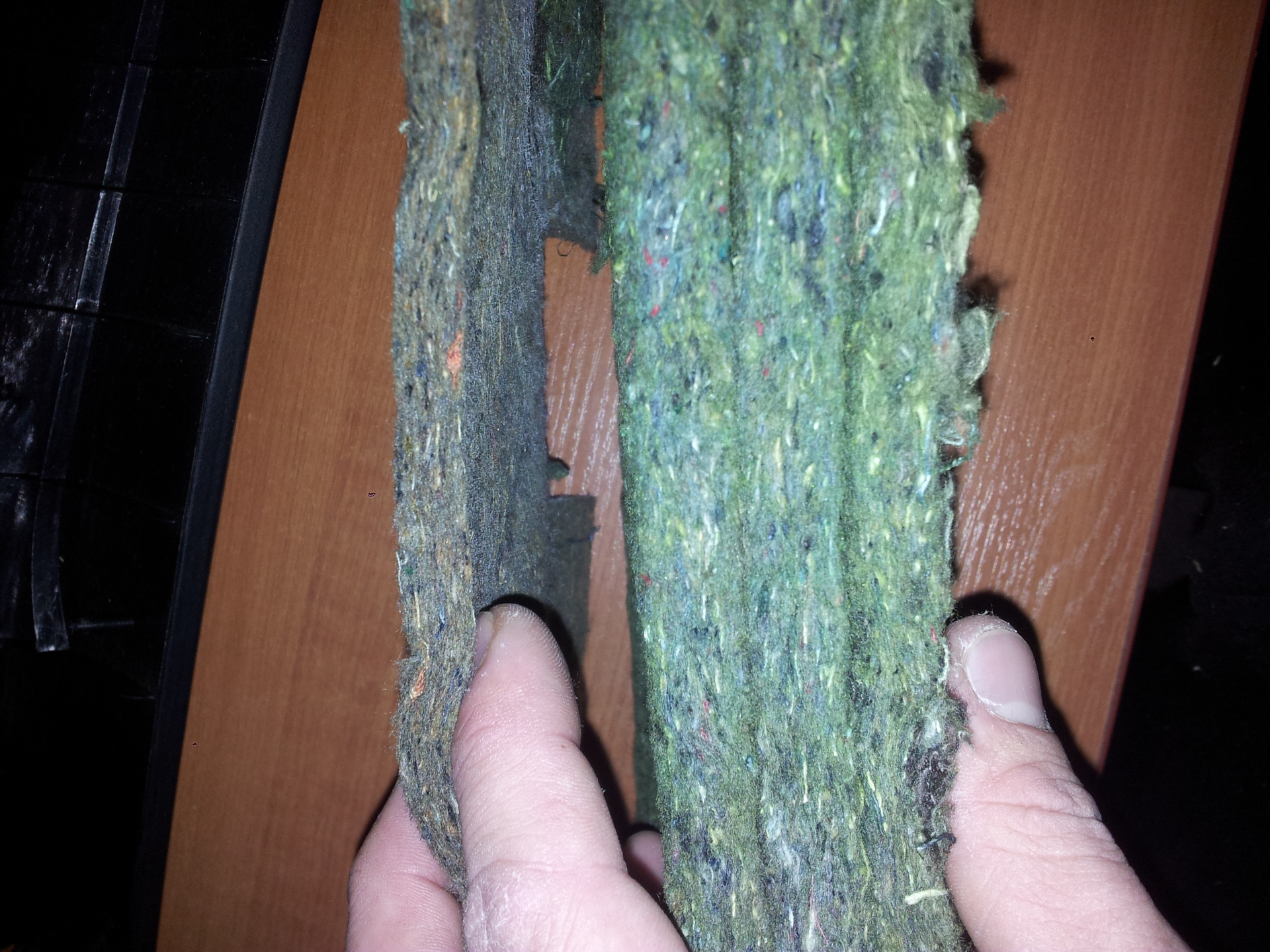

Postprzez gracx02 » 18 gru 2013, 20:32
właśnie się bawię bocznymi tylnymi plastikami oryginalna warstwa poroso to około 1cm moja warstwa świeżego poroso to 3,5cm :D do tego na przód pójdzie pianka kauczukowa 6mm a na to czarny materiał, jak skończę to nie będzie słychać jak ktoś będzie trąbić za mną hahaha grunt to pozytywne nastawienie i chęci <spoko>
ps.chciałem te warstwy przykleić do siebie klejem w sprayu boll ale poros do poroso słabo łapie w sumie to i tak zbędny zabieg jak włożę plastik to i tak będzie przylegać ;)

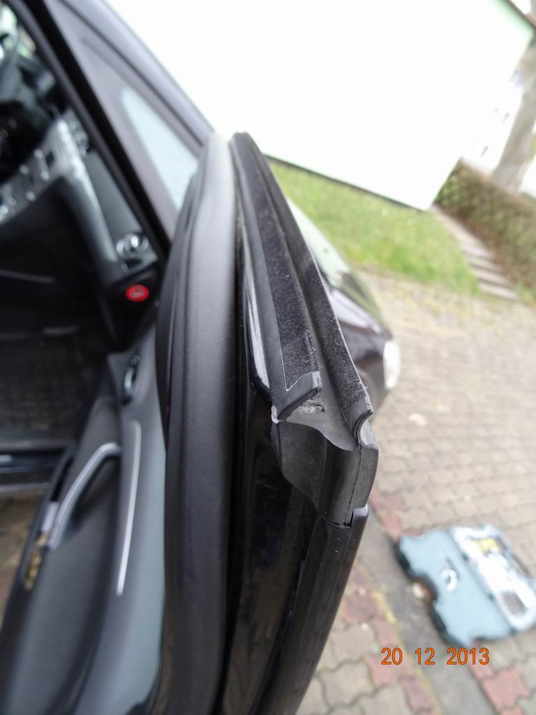

Postprzez thesilent » 20 gru 2013, 21:48
jak szumi z tyłu to niekoniecznie musi być wiatr z klapy. Szum od tyłu to przede wszystkim wesołe gołe blachy i hałas z opon.
Tak na dobitkę pokażę uszczelki drzwi z Forda Galaxy 2008. Czyli od zewnątrz dwa skrzydełka z meszkiem, potem uszczelka dookólna na drzwiach i tak samo na karoserii.

Postprzez gracx02 » 20 gru 2013, 21:55
Panowie właśnie dosłownie przed chwilą włożyłem wężyk 4/6 w uszczelkę tylnych drzwi co prawda już dzisiaj się nie przejadę coś tam na pewno wypchało może podczas jazdy będzie różnica ALE w każdym bądź razie bardzo łatwo wszedł moim zdaniem za łatwo zwłaszcza w porównaniu z 5/8 zero efektu jeśli chodzi o zamykanie drzwi w ogóle nie trzeba trzaskać na zmianę zamykałem drzwi z i bez wężyka nie ma żadnej różnicy jak dla mnie tak więc dla tych co dopiero się przymierzają 4/6 stanowczo odradzam moim zdaniem zdecydowanie za mały rozmiar
edit:Thesilent właśnie o to pytam myślisz że dało by zrobić przeszczep uszczelek z innego samochodu?? jak już mam wywalić 1k na uszczelki to wole wziąć coś lepszego.. :(
