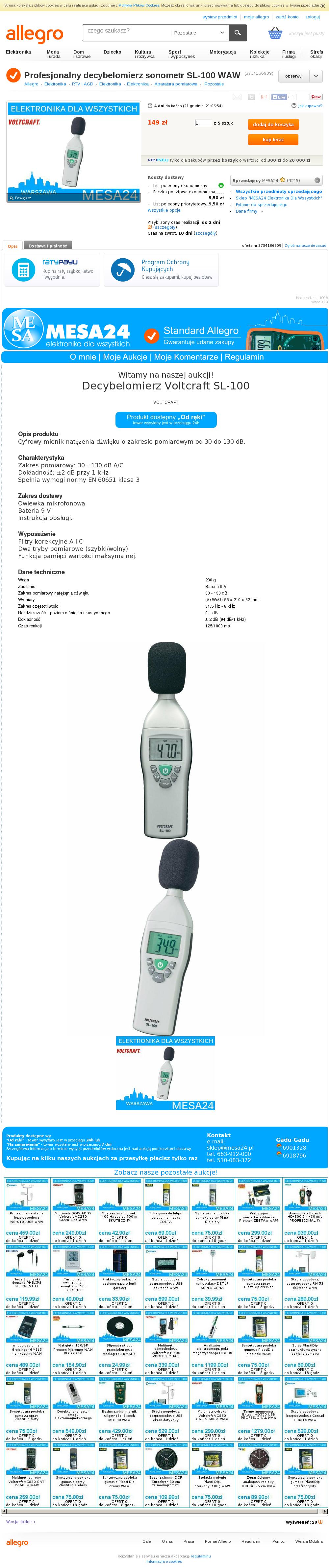

cholera jasna no to raczej nie będzie pomiarów w relacji bo nowego sonometru już nie kupie przed położeniem mat a zależało mi na tych pomiarach kurka. chyba że ktoś ma dokładne pomiary z m6 przed wygłuszeniem to ja sprawie sobie ten dba i sprawdzę już po <co?>
edit: nie no muszę mieć te pomiary ale dałem ciała z tą częstotliwością... czy ten będzie ok?
http://allegro.pl/profesjonalny-decybel ... 66909.html
ma filtr a i c skala 30-130 dokładność do 2db

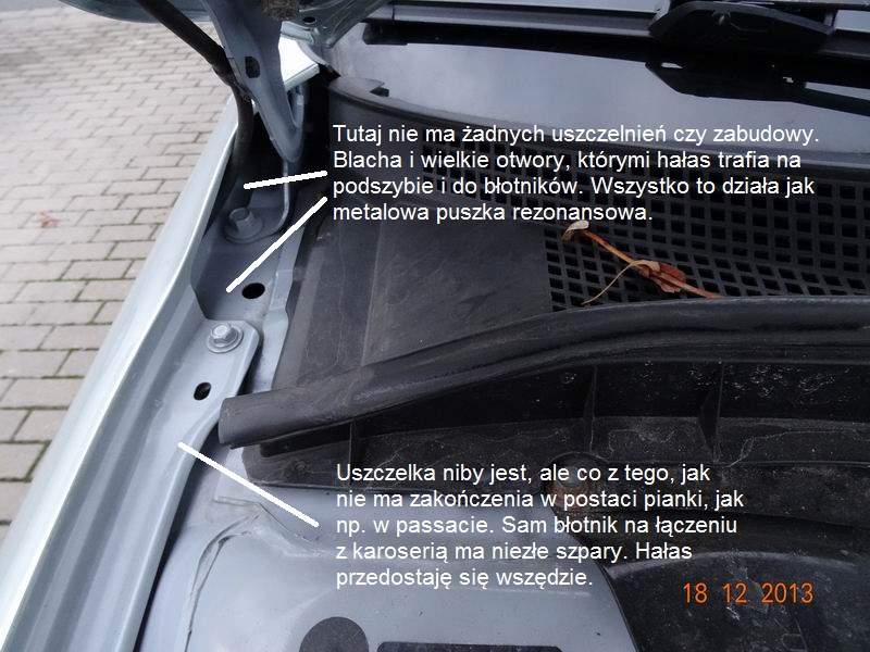

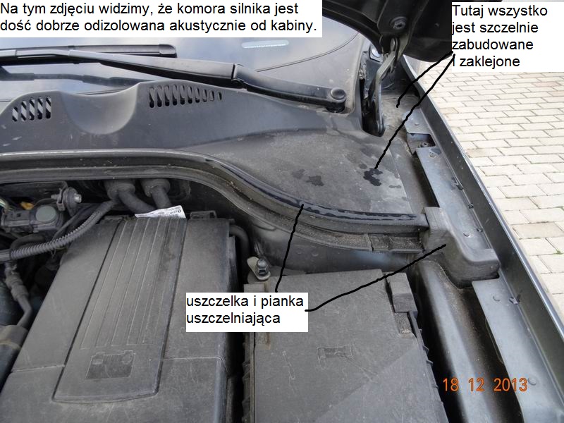

mądre strony w internecie piszą, że dwukrotnie głośniej/ciszej to różnica dokładnie 3dB. To jest skala logarytmiczna. Dlatego, jak zbiję u siebie do 67dB, to juz będę zadowolony :D bo będzie dwa razy ciszej.

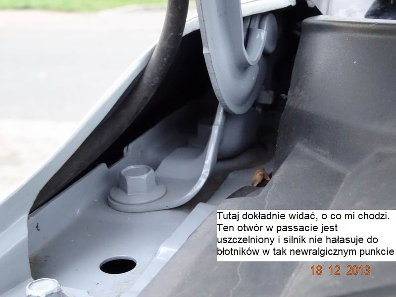

Weźcie sobie obejrzyjcie błotniki (blachy) po otwarciu maski. Tam wszędzie są mega szpary w karoserii. Inne auta mają komorę silnika odseparowaną (odizolowaną) szczelnie matami, gąbkami i uszczelkami. A w M6 hałas z kół i silnika hula między blachami błotników, podszybia jak chce. Później porobię fotki, to pokażę Wam te miejsca, o które mi chodzi.

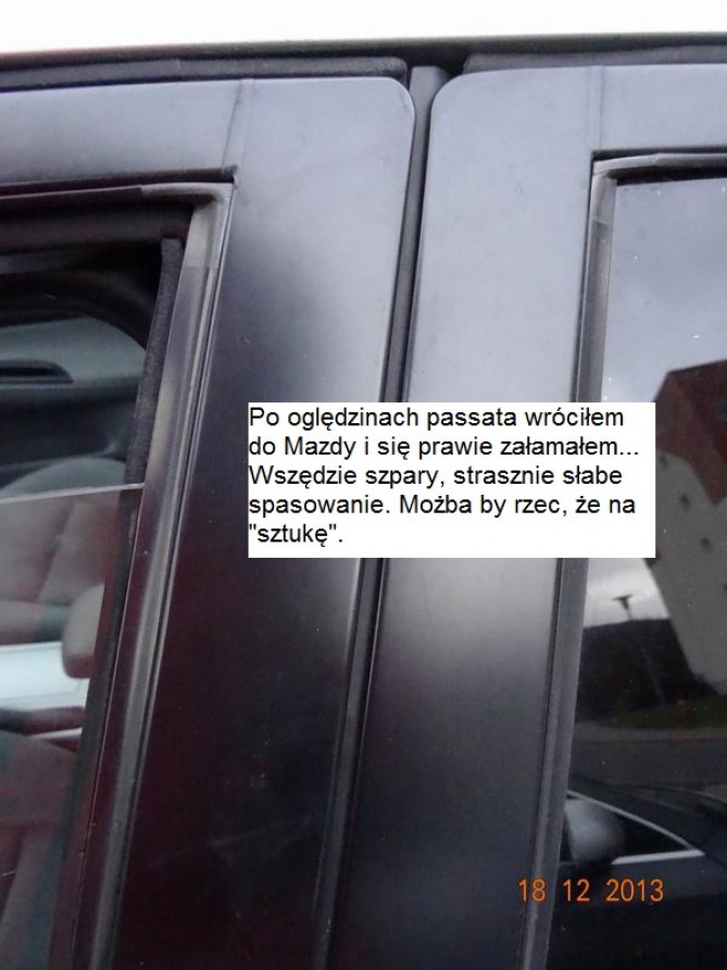

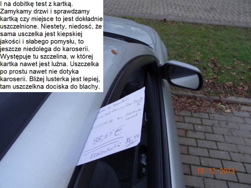

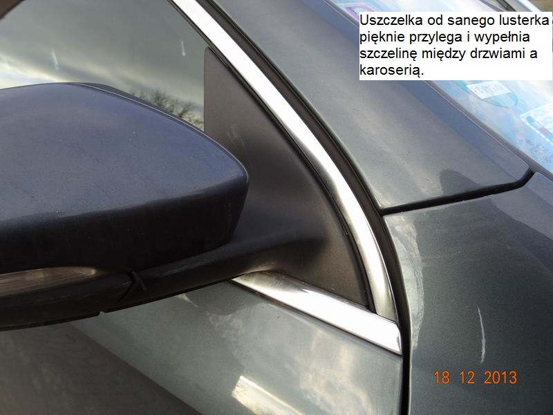

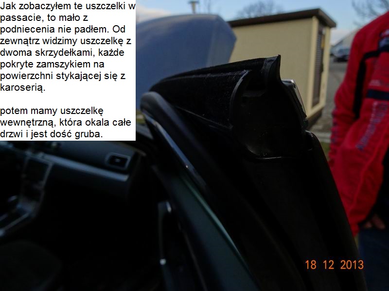

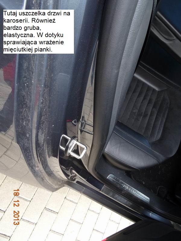

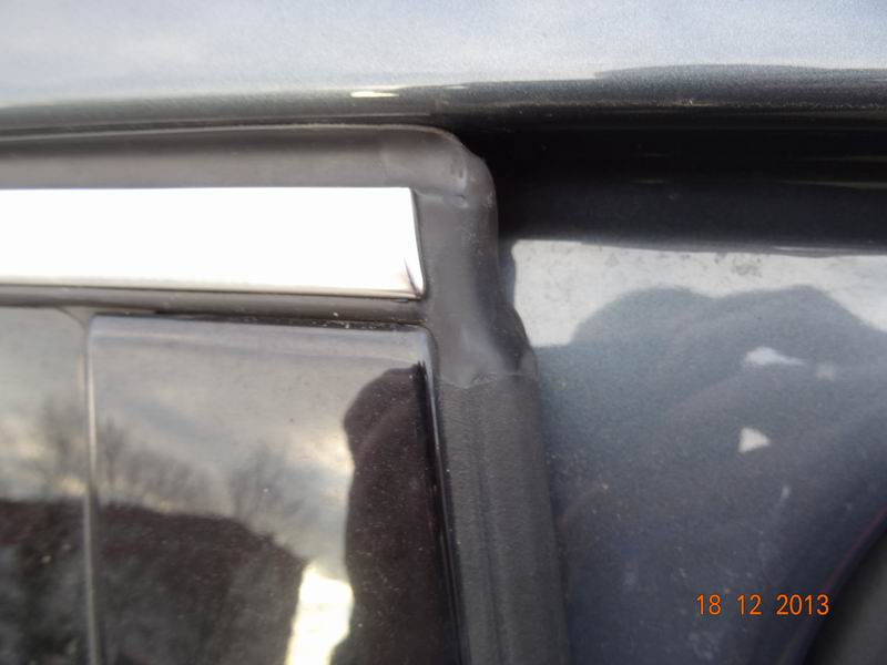

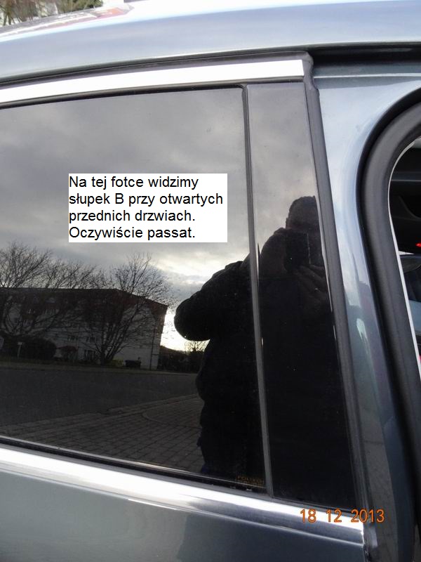

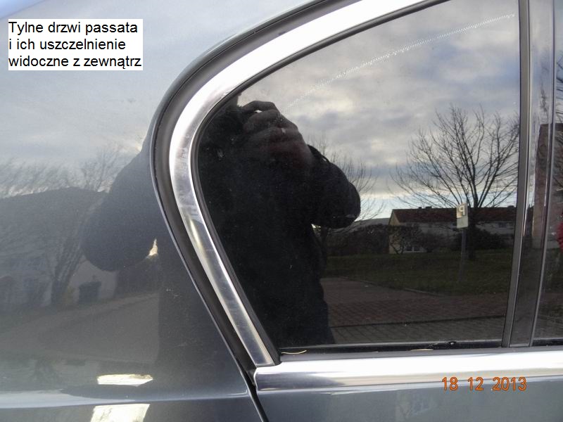

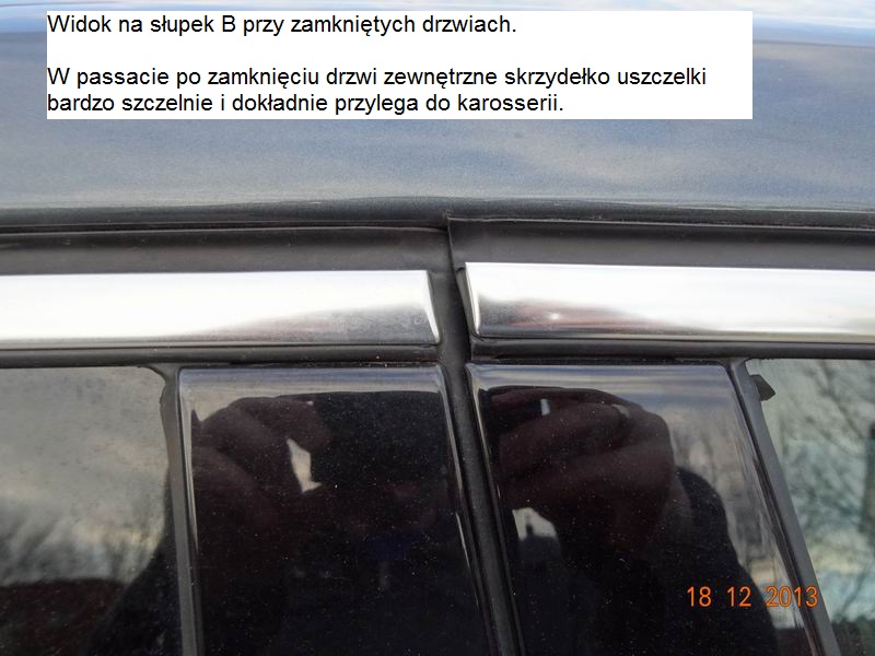

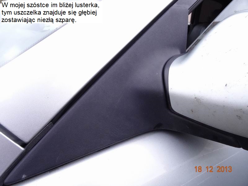

Postprzez thesilent » 18 gru 2013, 18:11
Przyjrzałem się passatowi B7, w którym jest bajecznie cicho. Trochę się podłamałem. Sami zobaczcie.

Postprzez gracx02 » 18 gru 2013, 19:01
no no no nie zostawiłeś suchej nitki madzi :( w każdym bądź razie lepiej się zastanówmy jak możemy poprawić fabrykę! po wyciszeniu wnętrza biorę się za to potrzebny jednak dobry plan <spoko>
edit:noo i b7 to troszkę młodsza maszyna od naszych ;) nasze to można by porównywać z b5
