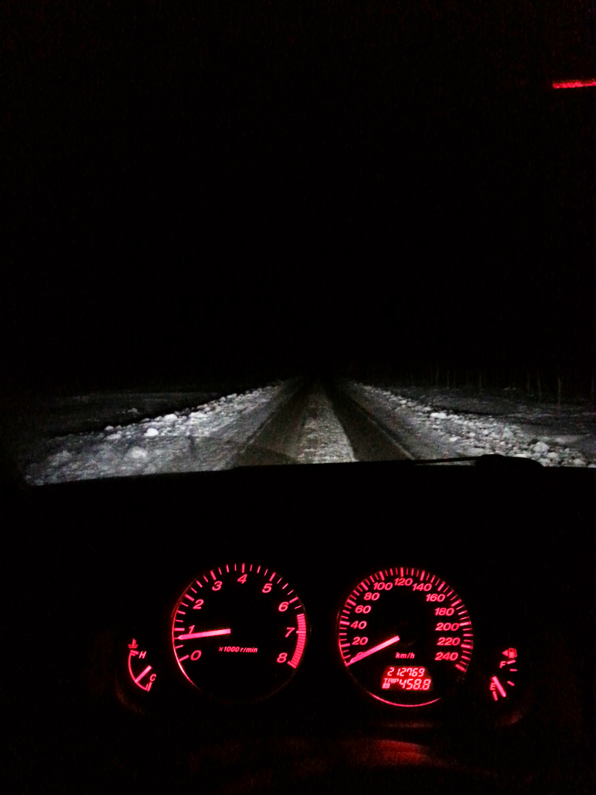

Witam. Przedwczoraj została wymieniona (przelutowana) wtyczka do reflektora, wszystko zostało ładnie zabezpieczone i podłączone, zauważyłem wraz z zaprzyjaźnionym elektronikiem, że jeden z środkowych cienkich pinów jest na tyle zagięty, że aż wchodził w drugiego pina.. Szybka akcja z pęsetą naprostowanie pina i założenie nowej wtyczki. Efekt... Brak mrugania, bardzo ładna barwa światła, brak przygasania itp.
. Na przyszłość radzę każdemu kto ma problemy z światłami na początek sprawdzić wszystkie piny i wtyczki
! A dopiero później zabierać się za rozklejanie lamp i wymianę części.
Założone żarówki M-Tech 6000k (wiem tanie ale na lepsze mnie nie stać), efekt fantastyczny wieczorem dodam zdjęcia. Dziękuje raz jeszcze za pomoc.
Tak jak obiecałem poniżej foto.
Wymienione żarówki na M-Tech 6000k,
Wyczyszczone klosze reflektorów + soczewki,
Regeneracja odbłyśnika,
Efekt wg. mnie bardzo dobry
