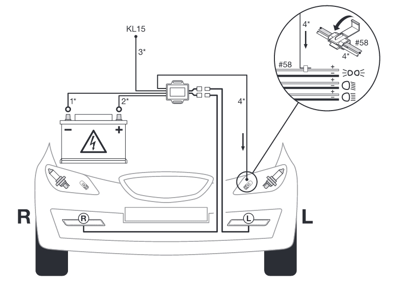

Montował ktoś osram PX-4? Są dość tanie i zastanawiam się jak współpracują z elektroniką w M6. Światła mają automatyczne załączenie i tu jest problem.

Postprzez Wojtek » 21 kwi 2014, 20:51
Pioteq25 napisał(a):Światła mają automatyczne załączenie i tu jest problem.
możesz jaśniej? Gdzie jest problem?
Dopisano 21 kwi 2014, o 20:50:
Te światła są podłączone pod aku, ale nie włączą się dopóki stacyjka nie będzie załączona. Zgasną jak załączy się światła... Proste ;)
Poniżej schemat elektryczny:

Jedyną niejasnością jest ściemnianie po włączeniu świateł mijania, gdzie w instrukcji jest mowa o wyłączaniu świateł dziennych po włączeniu świateł mijania... :)
Pełna instrukcja

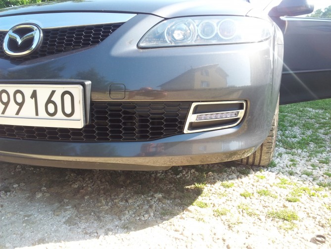

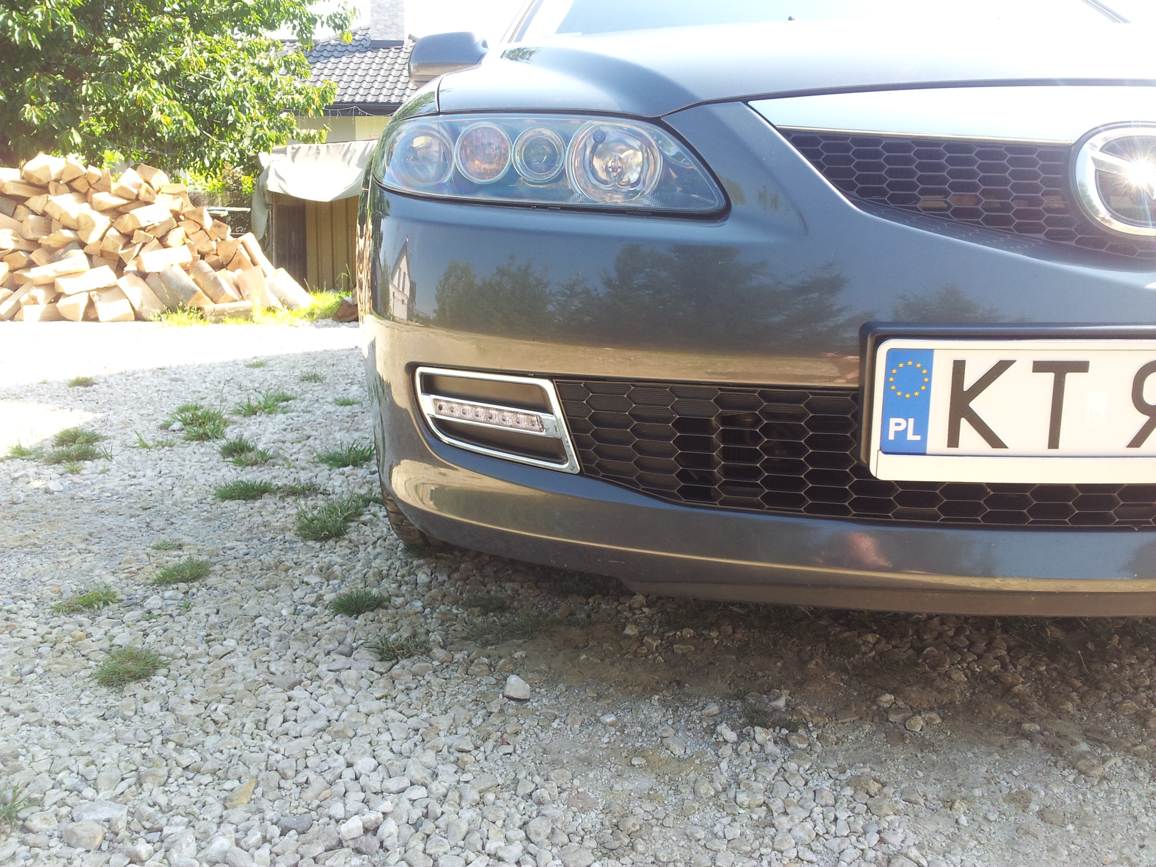

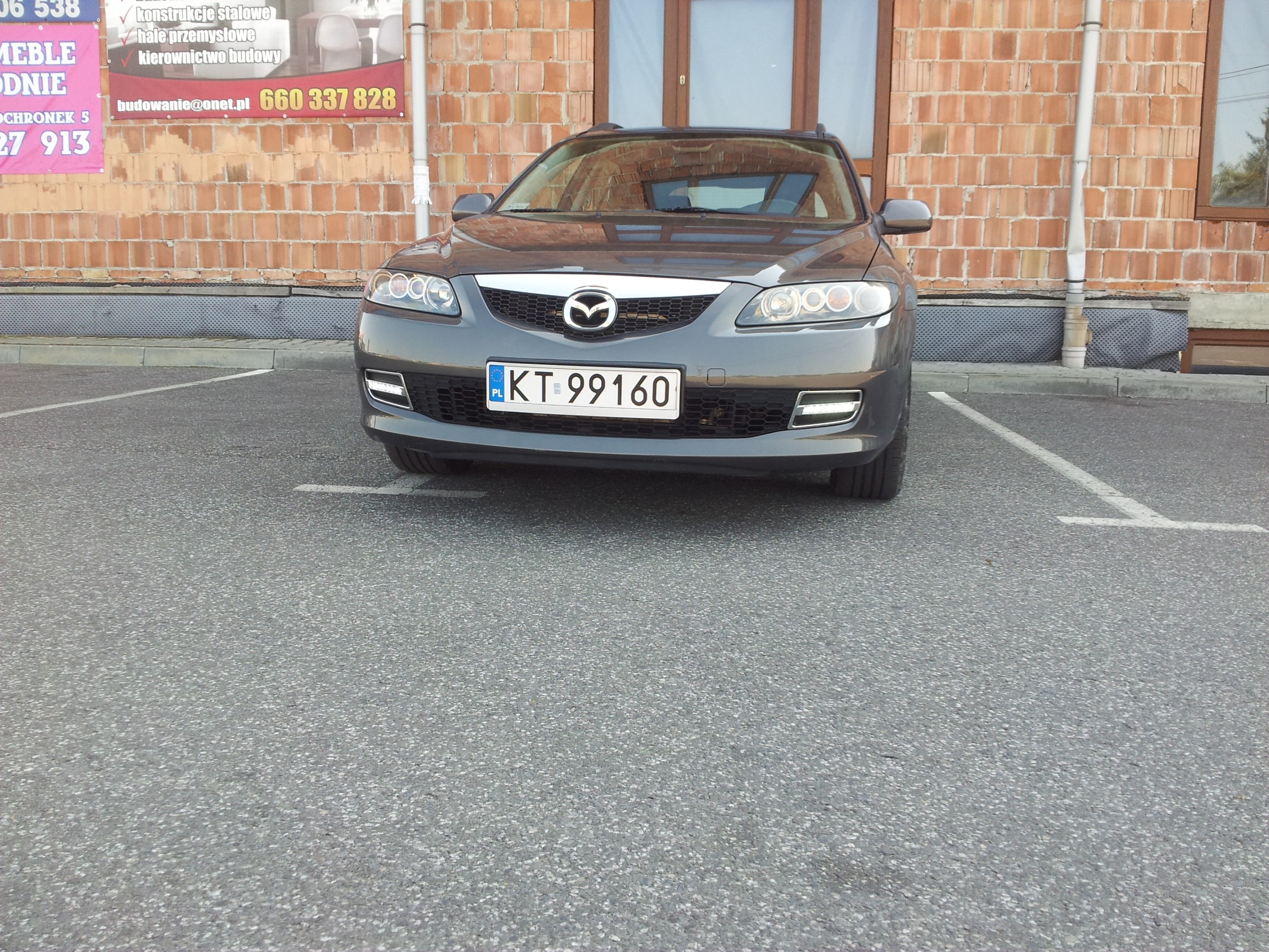

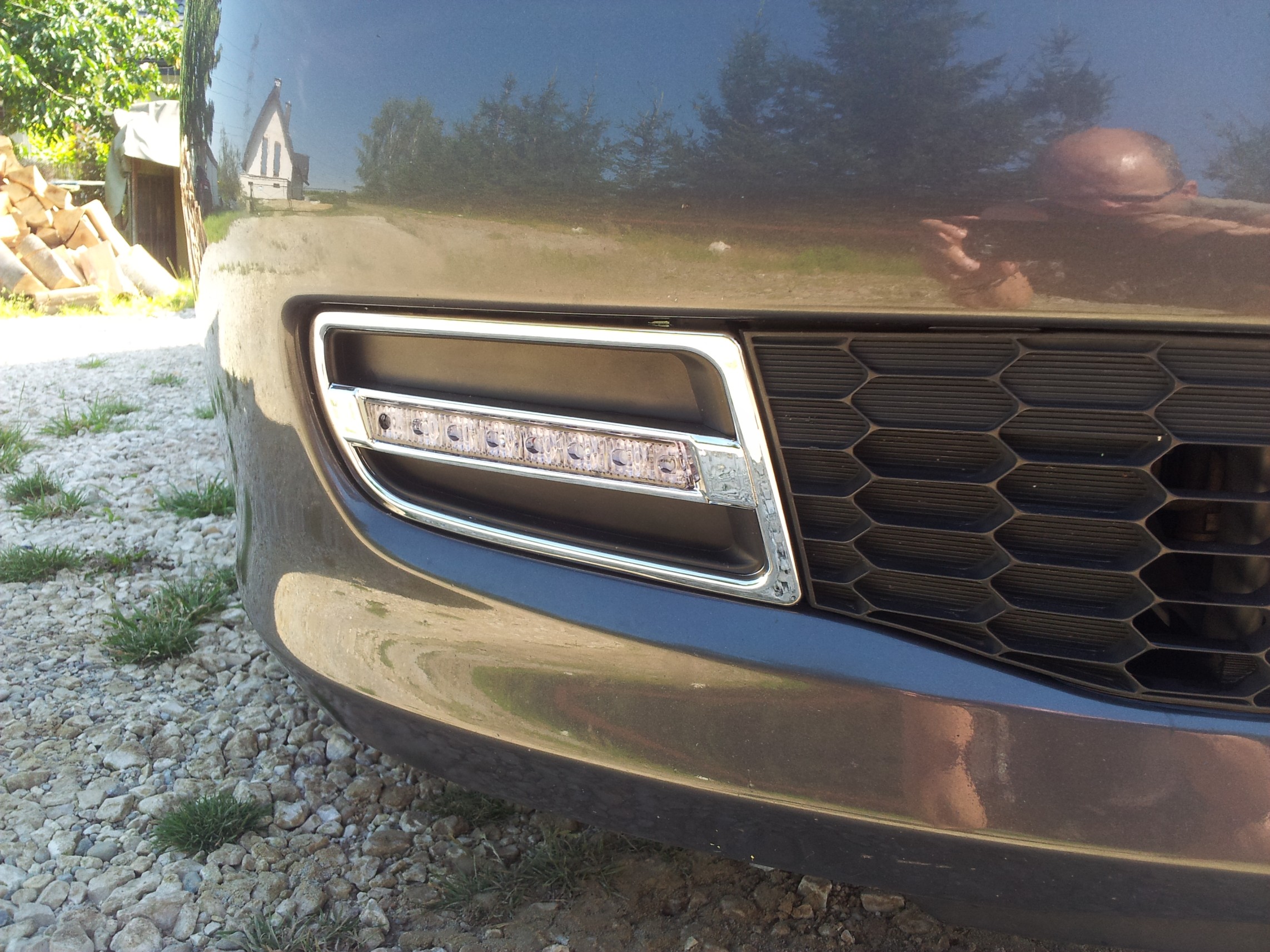

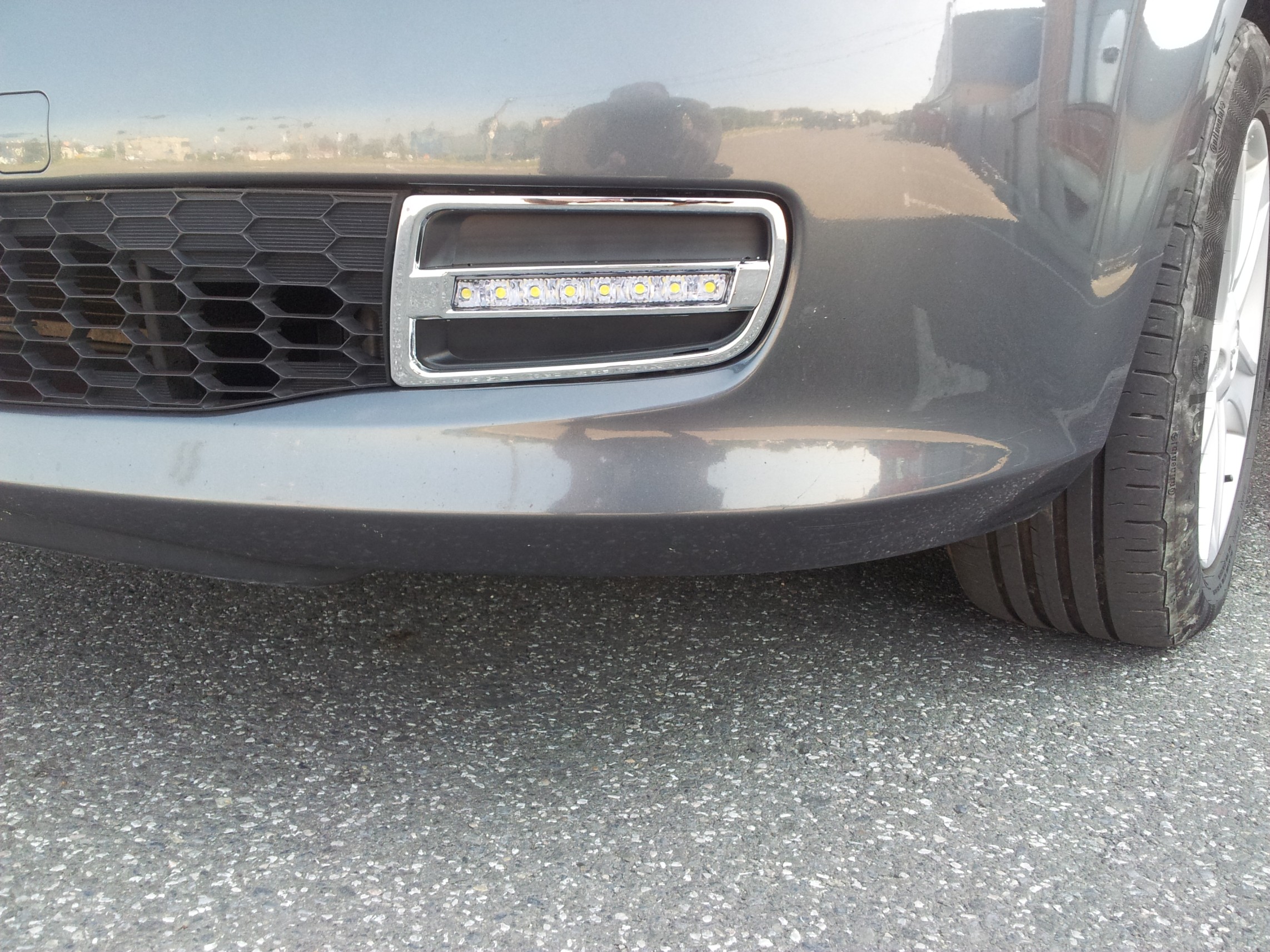

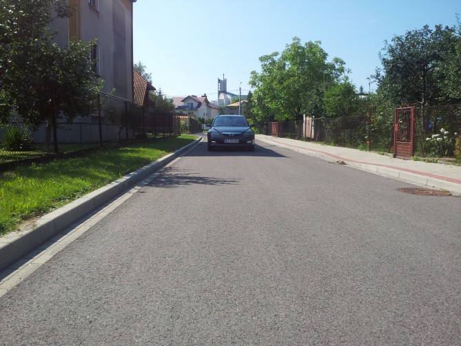

Postprzez Geniek » 20 lip 2014, 19:27
poniżej obiecane fotki po instalacji świateł do jazdy dziennej.

Postprzez CLAU » 21 lip 2014, 12:20
W końcu jakaś instalacja co nie wygląda jak wieś tańczy i śpiewa ale jedyne co martwi to małe odbłyśniki na każdą diodę – nie świeci to za słabo z daleka tak jak na zdjęciu ?

Postprzez Geniek » 21 lip 2014, 13:18
CLAU napisał(a):W końcu jakaś instalacja co nie wygląda jak wieś tańczy i śpiewa ale jedyne co martwi to małe odbłyśniki na każdą diodę – nie świeci to za słabo z daleka tak jak na zdjęciu ?
Na razie mi nie mrugają jak jadę <lol>
A tak na poważnie to jak pisałem u siebie w wątku to te LEDy nie świecą na wprost tylko zdeczka na bok i o ile z samego przodu auta to widać słabo o tyle trochę z boku jest dużo lepiej.

Postprzez CLAU » 21 lip 2014, 14:22
Czyli kicha trochę bo je powinno być widać z dużej odległości na wprost. Ale przynajmniej jakoś to wygląda zamiast takich doklejanych gdzie popadnie.
