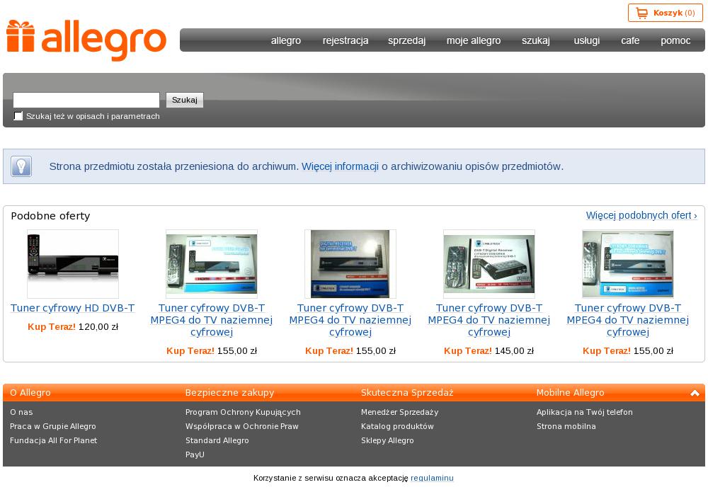

a co myślicie o czymś takim w miejscu czytnika fabrycznej navi,będzie to działać z fabrycznym wyświetlaczem??
http://allegro.pl/tuner-cyfrowy-dvb-t-d ... 96343.html
