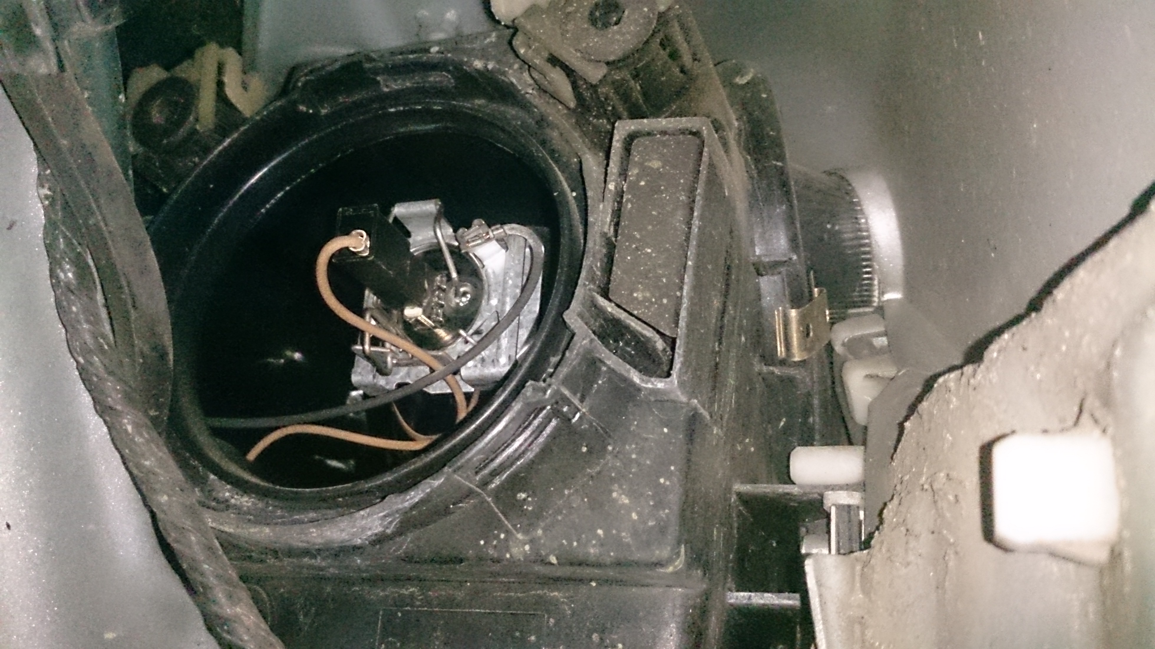

Witam. Prośba o pomoc. Padł mi xenon w mazdzie 6 2002. Kupiłem do wymiany standardowy żarnik d2s. Kiedy dobrałem się do dekielka zdębiałem bo nie tego się spodziewałem( poradnik youtube i tutejsze forum) i ostatecznie nie ruszałem dalej tego ustrojstwa:/ Jaki żarnik do tego kupić? Na zdjęciu moja zawartośc xenona.

To mi wygląda na klasyczny zenon a nie xenon.
Czyli żarówka pod H7 działająca jako ksenon, tylko gdzie jeszcze jest jakaś przetwornica. Albo to jakiś żarnik typu "night blue vision super cośtam".

nie wypiąłem z braku czasu żeby sprawdzić żarówkę więc pewnie czeka mnie jeszcze jedno podejście żeby sprawdzić co tam siedzi;) a o zenonie poszperam. Dzięki za podpowiedź.
OK, doedukowałem się. W moim przypadku to rzeczywiście h7 z efektem xenon i przetwornica nie jest potrzebna, stąd jej brak.

Według zdjęcia, to żaden ksenon, masz tam zamontowaną najzwyklejszą żarówkę o trzonku H1

O zenonach nie szperaj. Zenony to obiegowa nazwa kiepskich przeróbek zwykłych lamp na xenony i charakteryzują się tym, że mają nieprawidłową linię odcięcia (walą po oczach!), cierpią na brak poziomowania i spryskiwaczy. Właściciel zenonów wszystko widzi, a reszta użytkowników drogi wręcz odwrotnie.
ps. – efekt skuteczny
no i właśnie to jest owe "cośtam" z efektem na sprzedażxANDy napisał(a):Albo to jakiś żarnik typu "night blue vision super cośtam"
