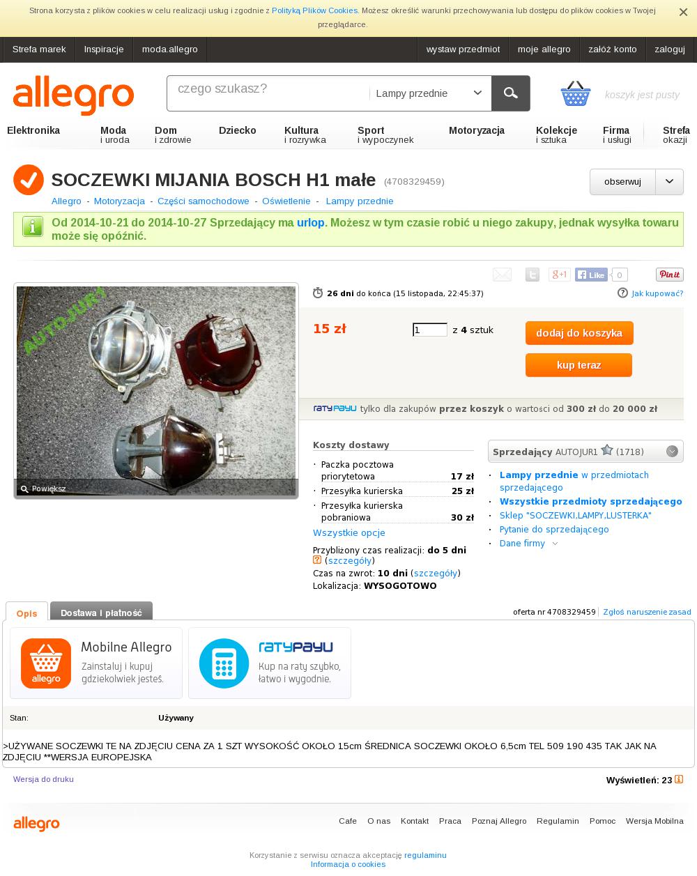

Nie chce skłamać ale to chyba takie soczewki:
http://allegro.pl/soczewki-mijania-bosc ... 29459.html

Postprzez kubsztyk » 20 paź 2014, 14:45
Przecież masz jak byk napisane, że to są H1, a kolega pytał o H3 i o takich też toczy się tu rozmowa.
Chociaż wg mnie to i tak dziwne są te przesłony w nich.

Postprzez xRafalx » 20 paź 2014, 21:11
Napisane być moze ale z wygladu sa identyczne. Jesli sa to na 100% H1 to przepraszam.

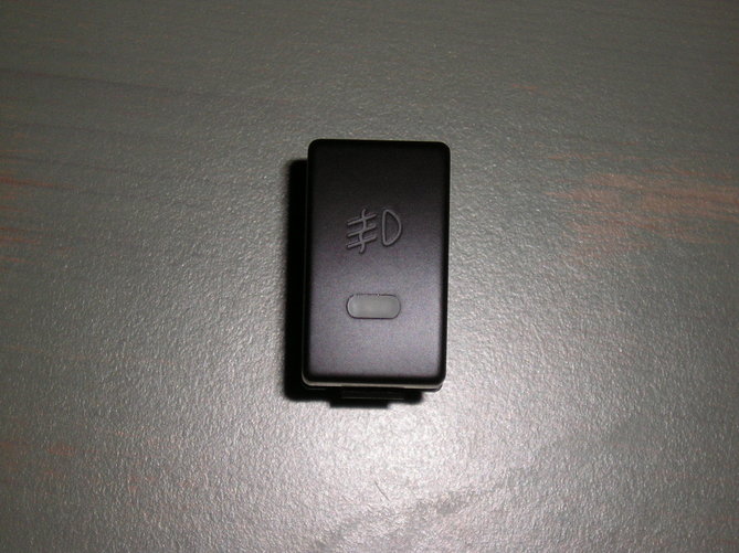

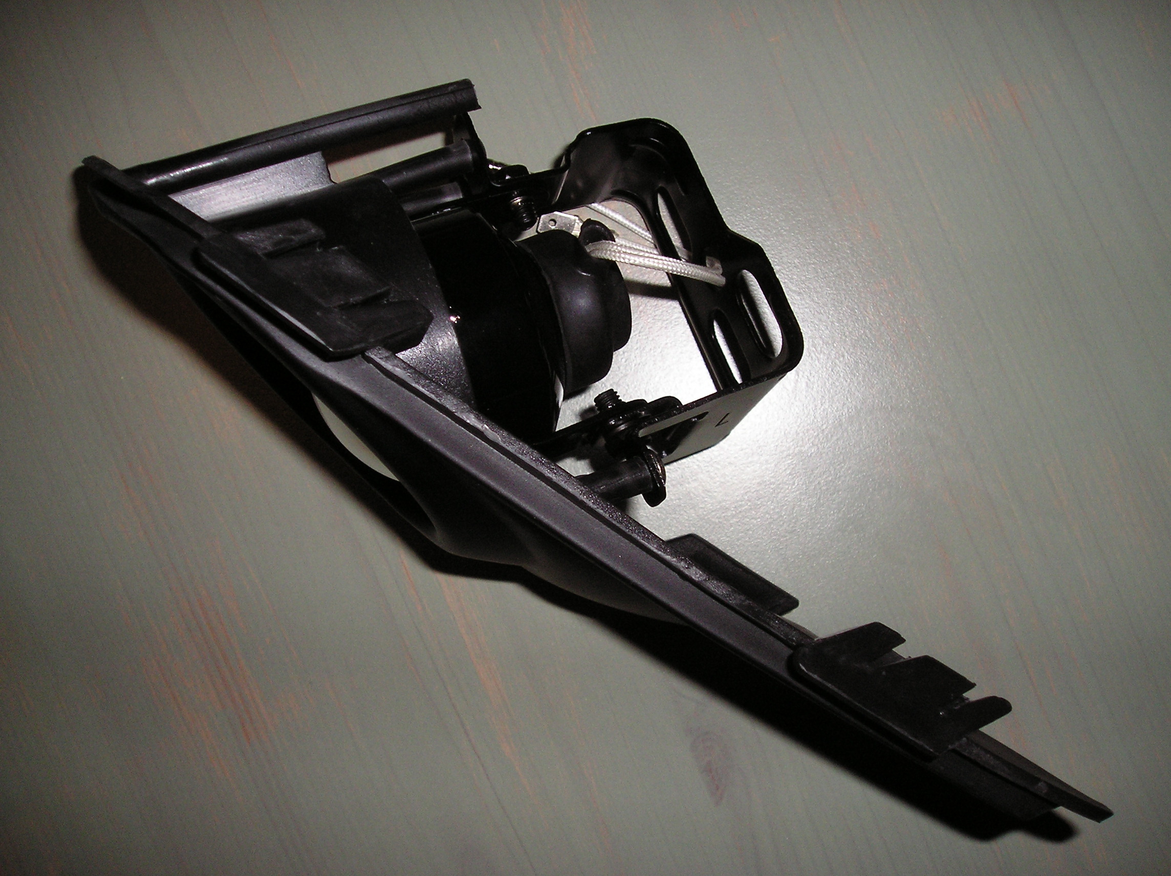

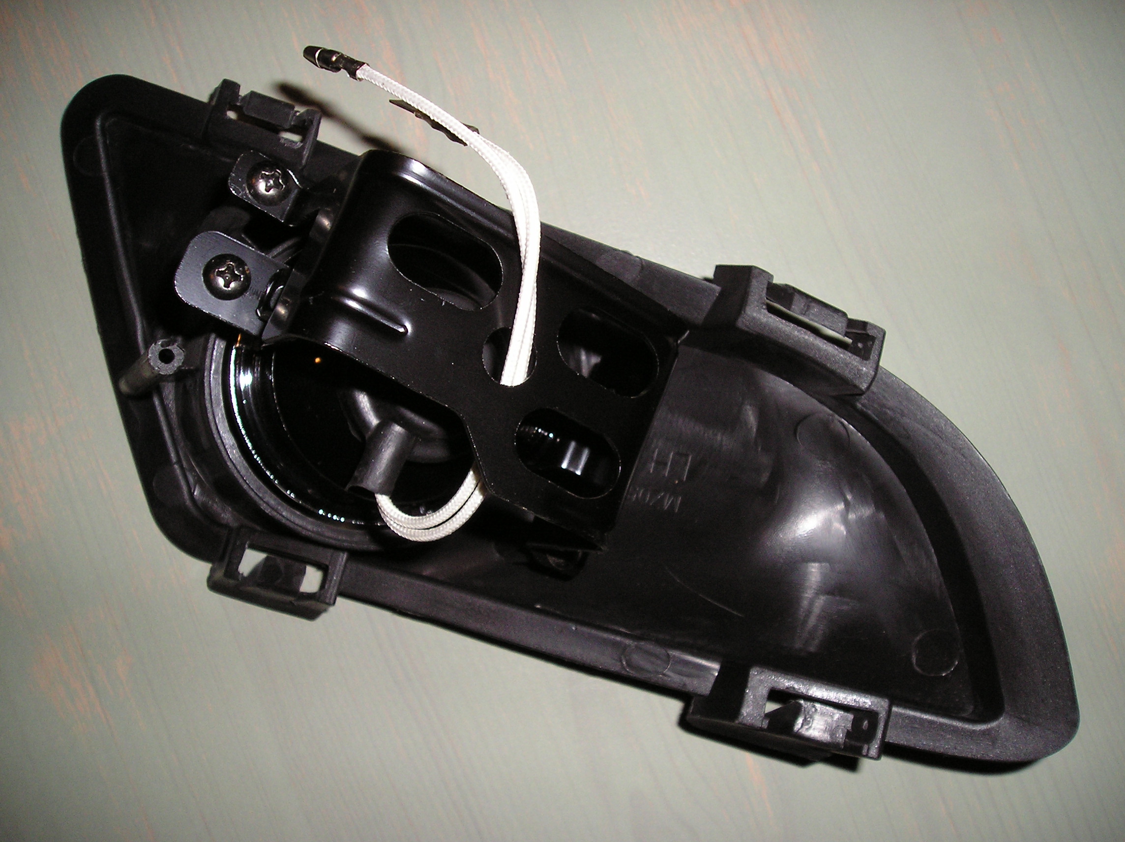

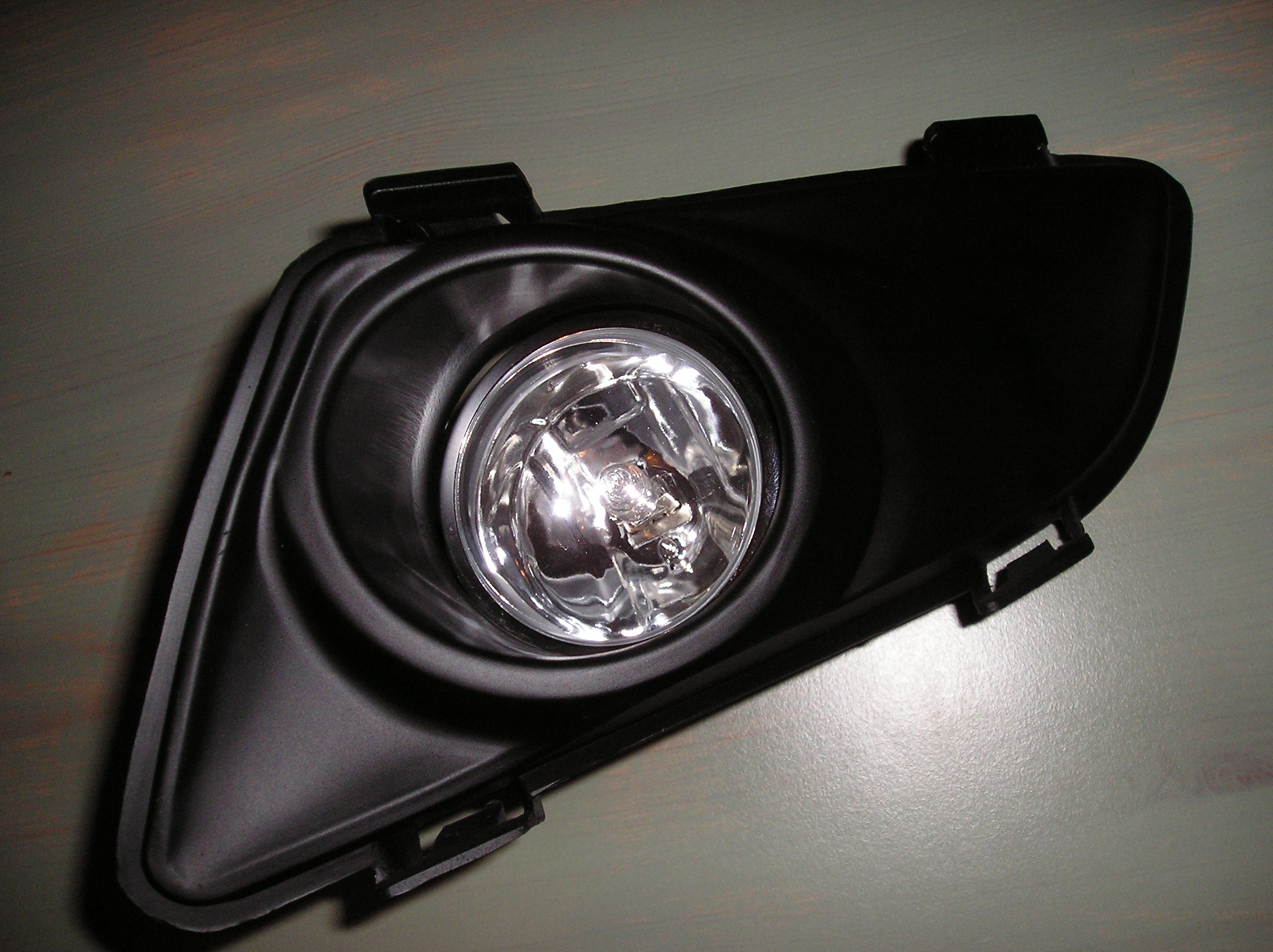

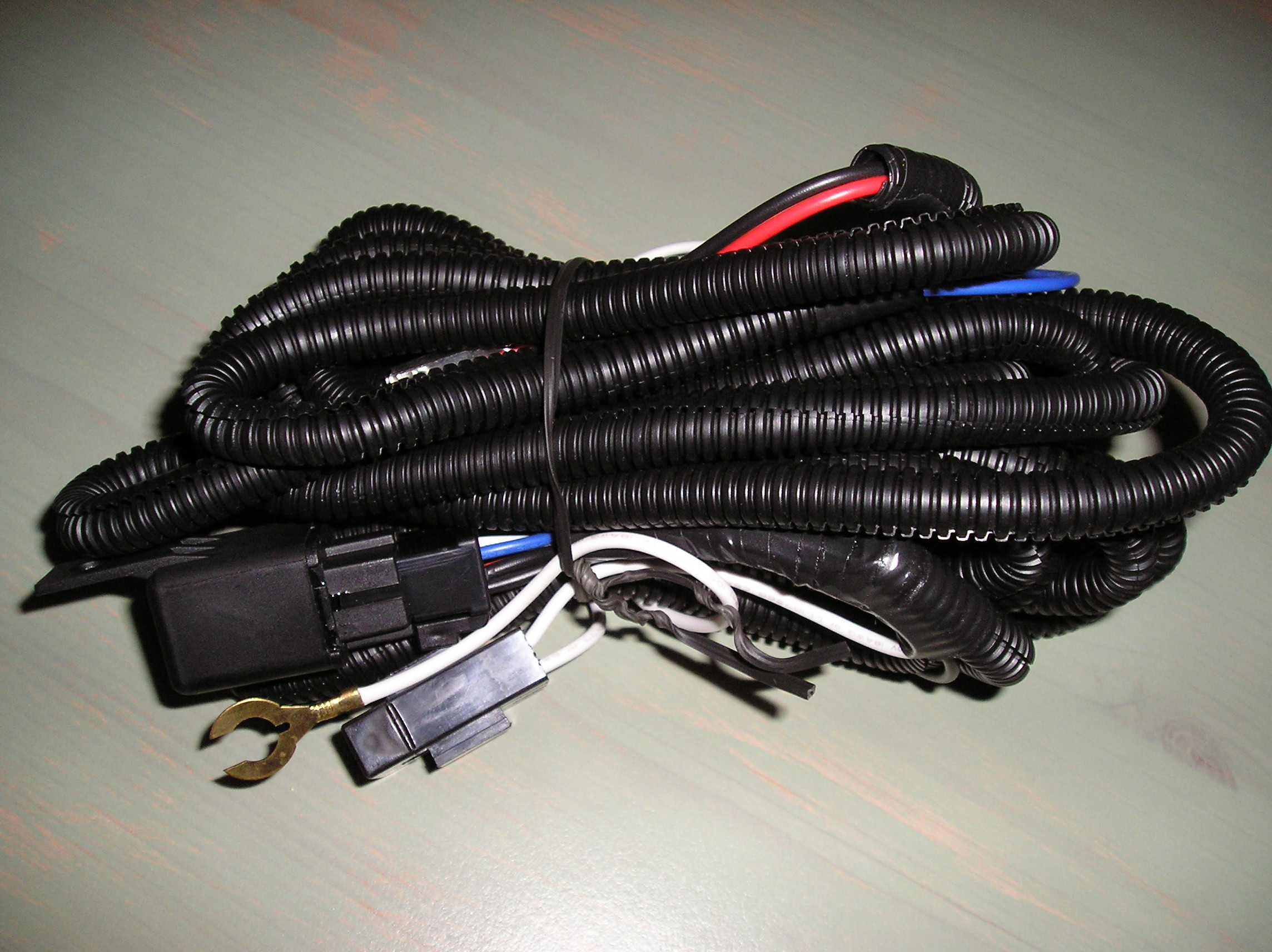

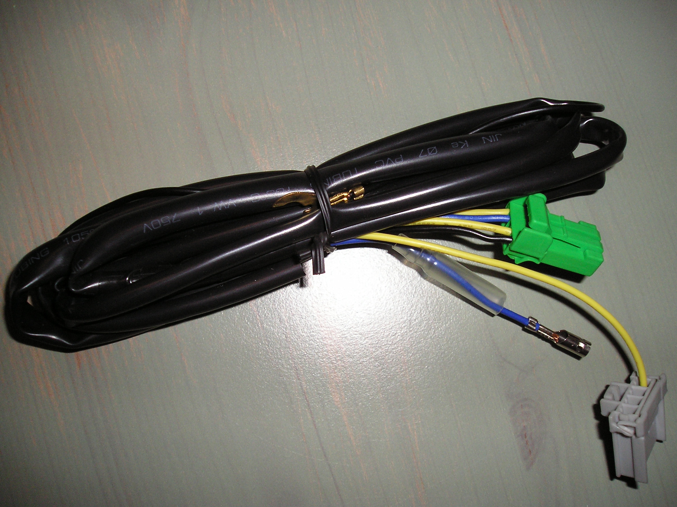

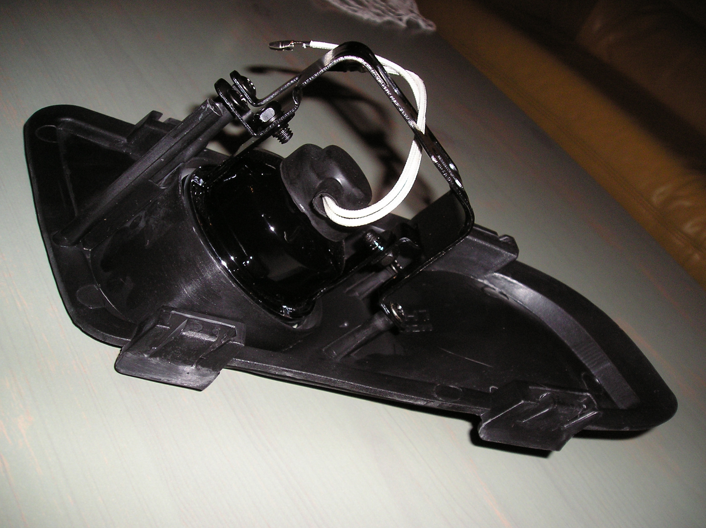

Postprzez skorpion1985 » 6 lis 2015, 20:06
Czy te światła będą pasowały do M6 2.3 2003.r Hatchback ? oczywiście chciałbym manetkę przy kierownicy a nie ten przełącznik. Jest w aucie na to jakieś podłączenie ?

Postprzez totalover » 11 lis 2015, 01:53
I w koncu z jakiej skody pasuja te soczewki? wie ktos? myslalem tez o przeciwmglowych z astry F tez sa h3 na soczewce

Postprzez matthies » 15 lis 2015, 16:32
teoretycznie mogą te wklejone pasować, ale pewności nie mam.
Co do podłączenia, to wystarczy wymienić manetkę na taką np od RX8. Ja u siebie tak podpiąłem i wszystko lata jak trzeba.

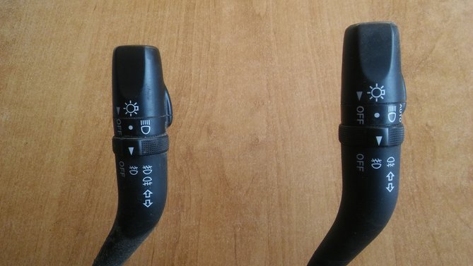

Zauważyłem że u mnie przy manetce nie ma przełącznika na przednie przeciwmgielne ale w lampach są żarówki i kabelki. Czy w takim wypadku wystarczy tylko wymienić manetkę?
Od: 23 kwi 2009, 15:26
Posty: 704 (0/3)
Skąd: Zamość
Auto: Mazda 6 GY 2.0 141km 03r Kombi
Był:
Xedos 6 CA KF 2.0 V6 98r
Postprzez bieski » 4 sie 2016, 17:49
Fedu napisał(a): w lampach są żarówki i kabelki.
Jesteś pewien że masz zarówki i wszystko jest podłączone ?
Dziwne, ktoś ci lampy wymieniał.
Zresztą mniejsza z tym. Wystarczy jak manetkę wymienisz, o ile ktoś kto wszystko dobrze podłączył.

Postprzez marcinekodmazdy » 9 sty 2017, 12:45
witam :) mazda 6 polift sedan 2.0 147
prblem mam tego typu ze swiatla przciwmgielne przednie nie dzialaja mi prawdopodobnie pierscien od wlaczania tych swiatel jesst wydarty pytanie jest tego typu czy ciezko to wymienic i gdzie cos takiego bym dostal ew. cala manetke.
z gory dzieki :)
marcinekodmazdy
