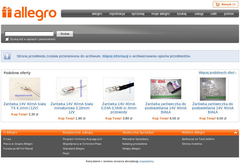

Postprzez Mandey » 4 cze 2012, 20:02
14V 40mA 4.2mm – T4. Są o jakieś 2mm za długie i trzeba koszulkami termokurczliwymi, albo czymś podobnym osłonić dolną część żaróweczki, bo dają wtedy za dużo światła i odróżniają się od reszty. Myślę, że te 4x9mm będą ok. Idealne byłyby 4.2x9mm :P

Postprzez Mandey » 4 cze 2012, 23:24
Właśnie rzecz w tym, że nie znalazł... u siebie wsadzałem 4.2x11.7mm, a idealna byłaby 4.2x9mm, bo te 11 jest o jakieś dwa mm za długa, jak pisałem wyżej ;)

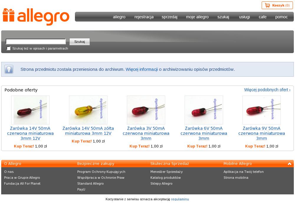

Postprzez Mandey » 5 cze 2012, 18:18
Ja też kupiłem na allegro. I nie trzeba ani lutować, ani dołączać rezystorów (chyba, że do ledów). Wkładasz do oprawki i owijasz drucikami.
http://allegro.pl/zarowka-14v-50ma-czerwona-miniaturowa-3mm-12v-i2340995212.html
http://allegro.pl/zarowka-14v-40ma-biala-t4-4-2mm-12v-i2377134761.html
Kupowałem te drugie – białe.
