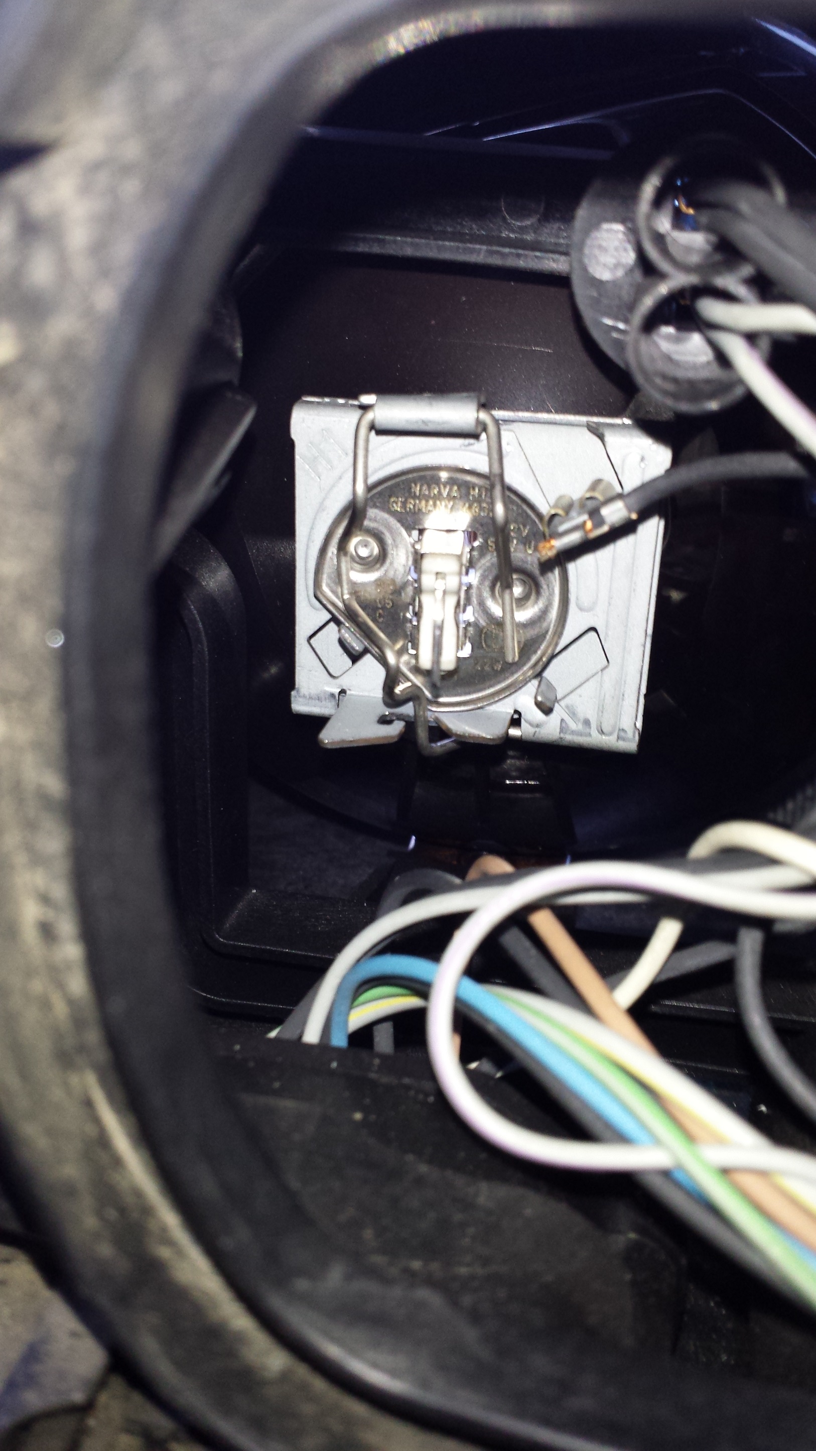

Postprzez knox » 4 lut 2014, 15:00
Witam!
Załączyłem zdjęcie, na którym widać zacisk od postojówki. Dla pewności, wystarczy zdjąć ten zacisk ciągnąc go w stronę śilnika, zgadza się ?
Tomek
Od: 22 sty 2014, 22:03
Posty: 12 (1/0)
Auto: Mazda 6 2.0 benzyna, 2004
Postprzez dobrzyn22 » 4 lut 2014, 15:16
Tak dla pewności – postojówka, to ta na górze zdjęcia ;) – tak jak piszesz, wyciąga się ją, po prostu wyciągając w stronę silnika <spoko>
