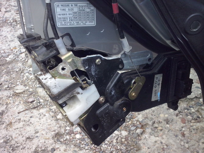

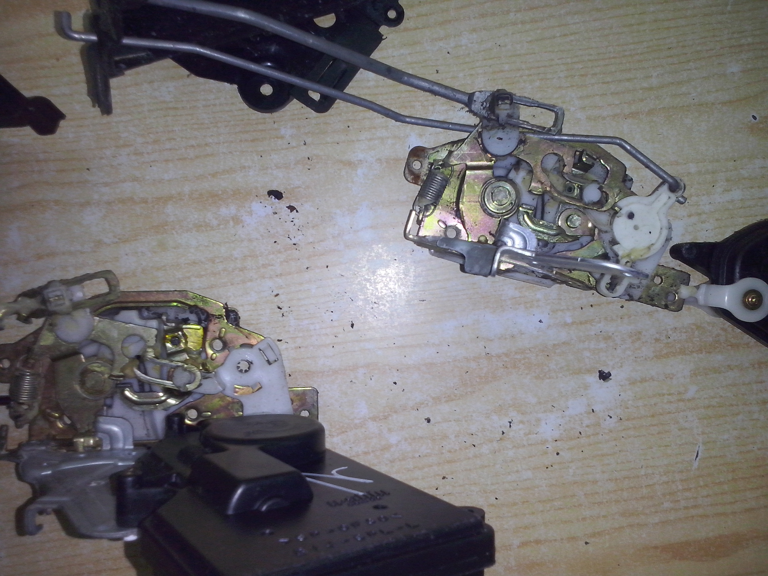

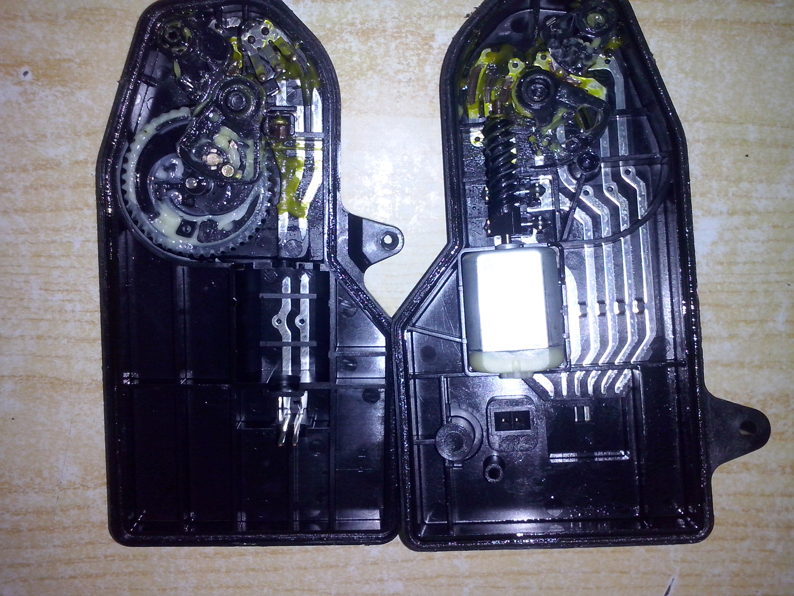

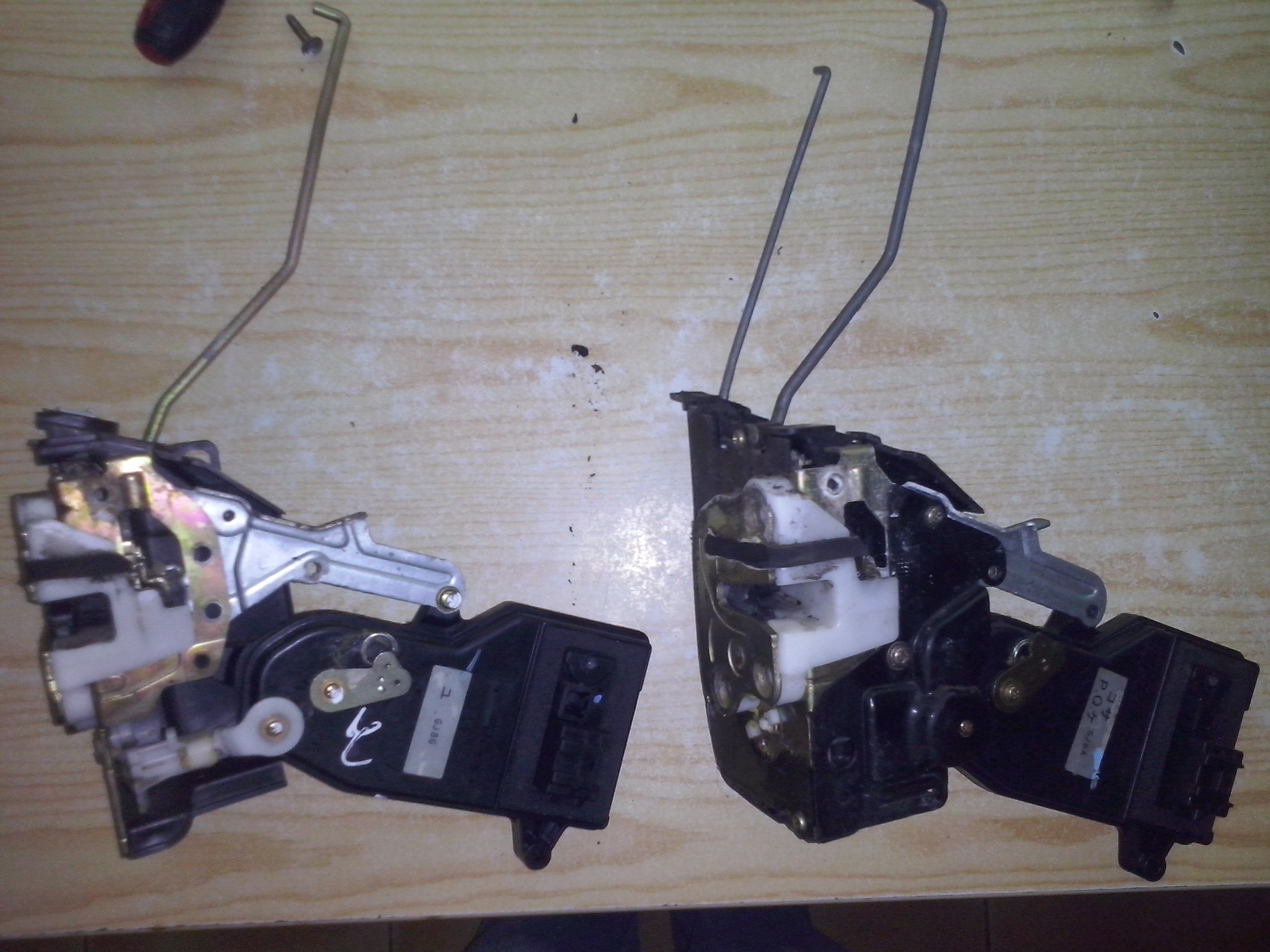

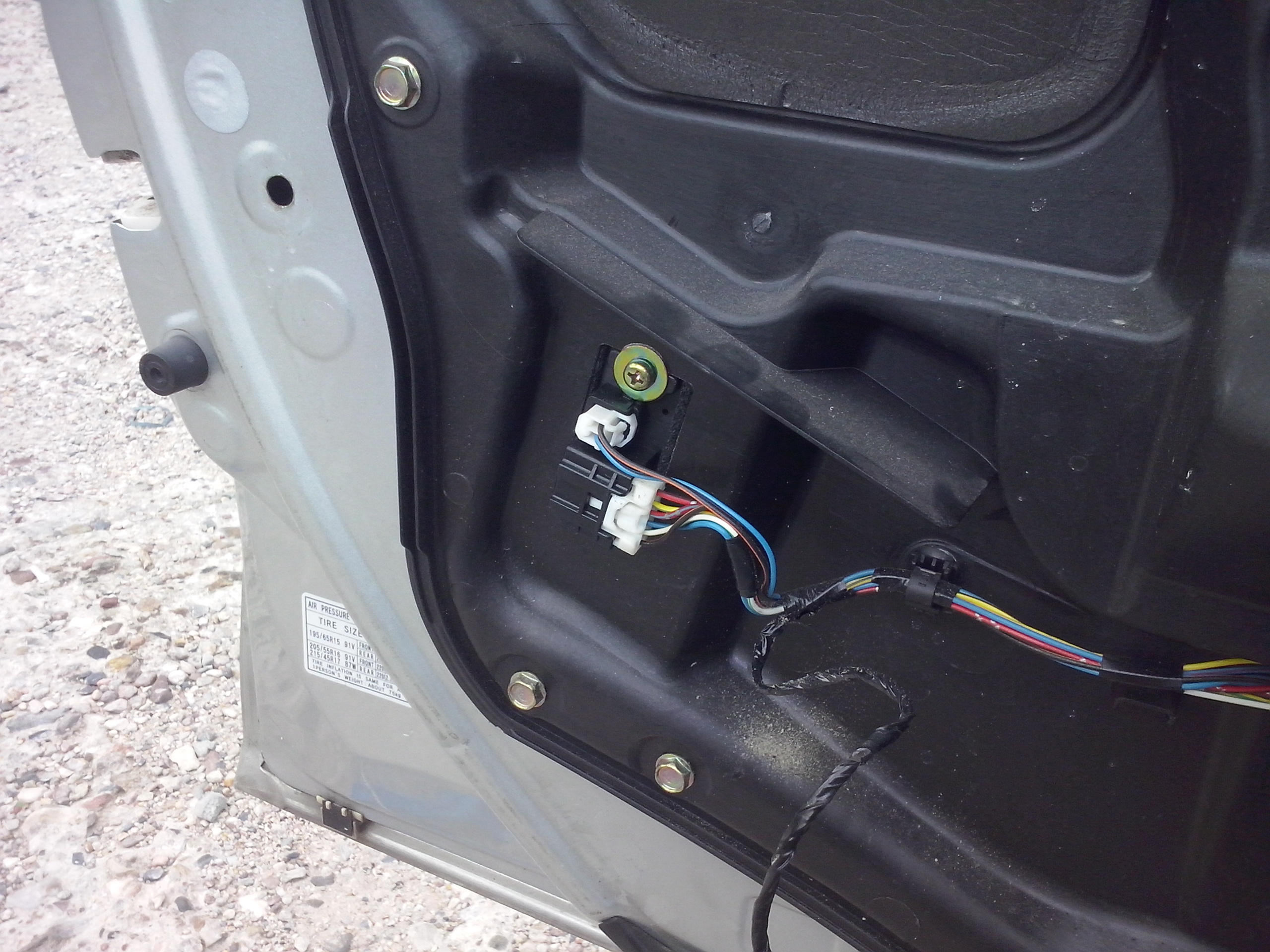

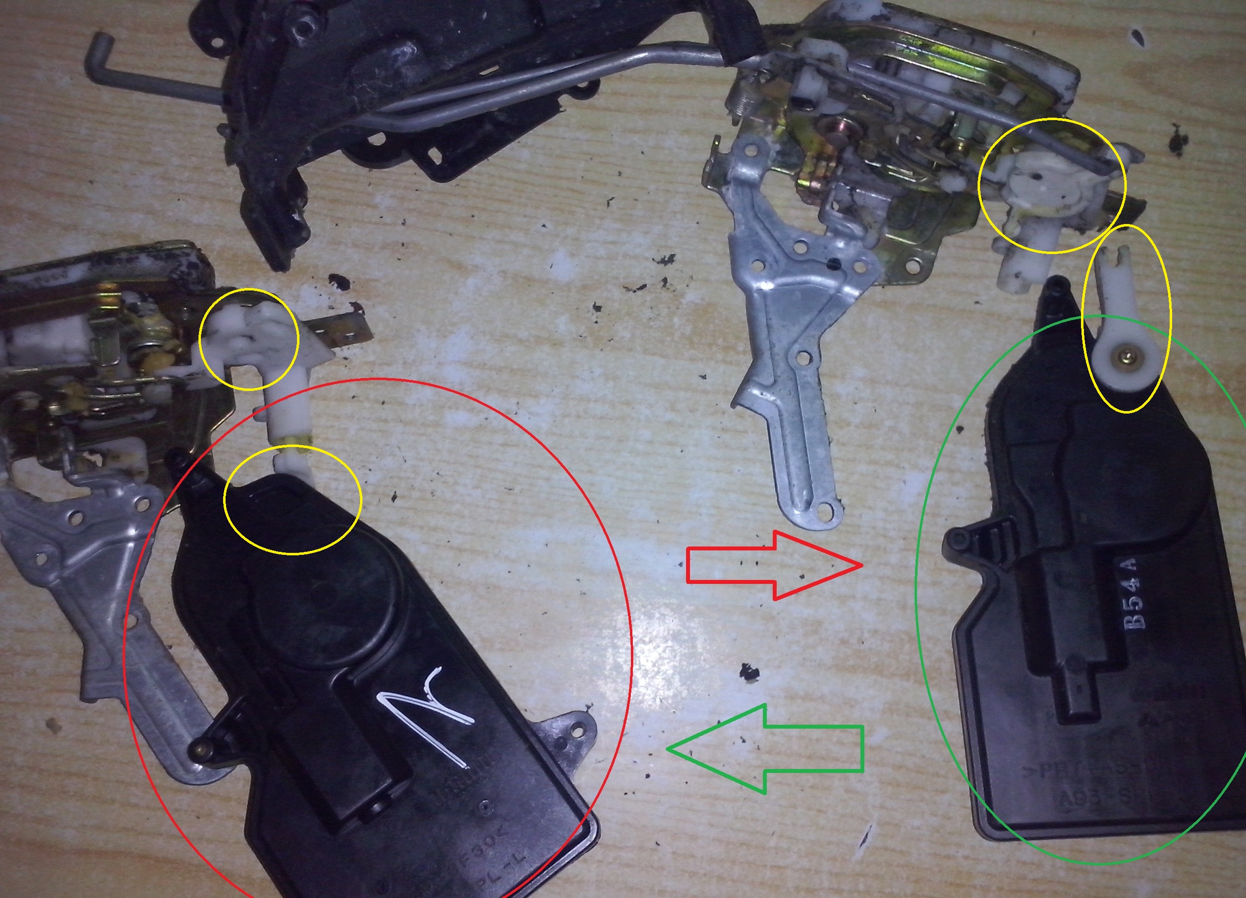

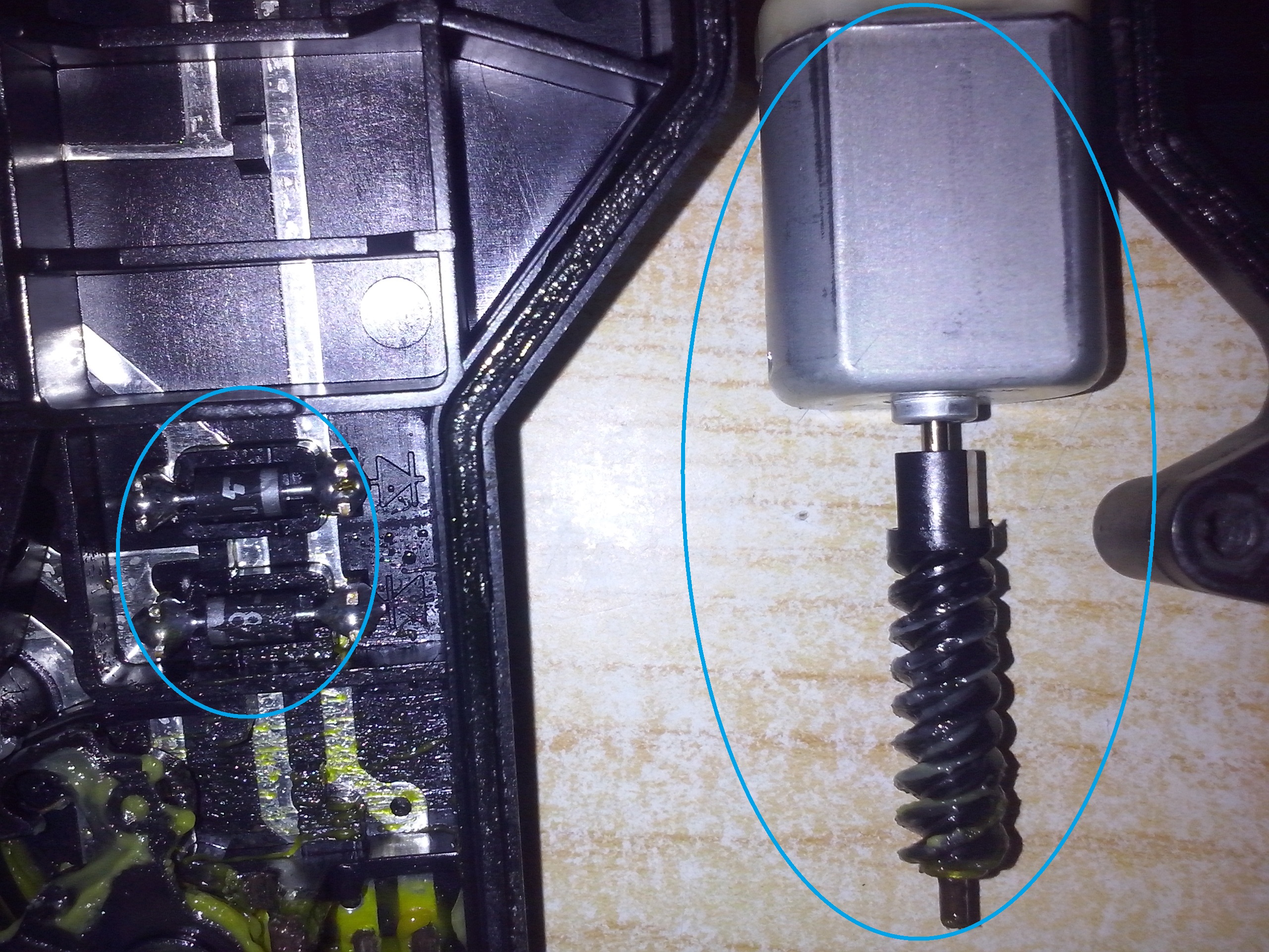

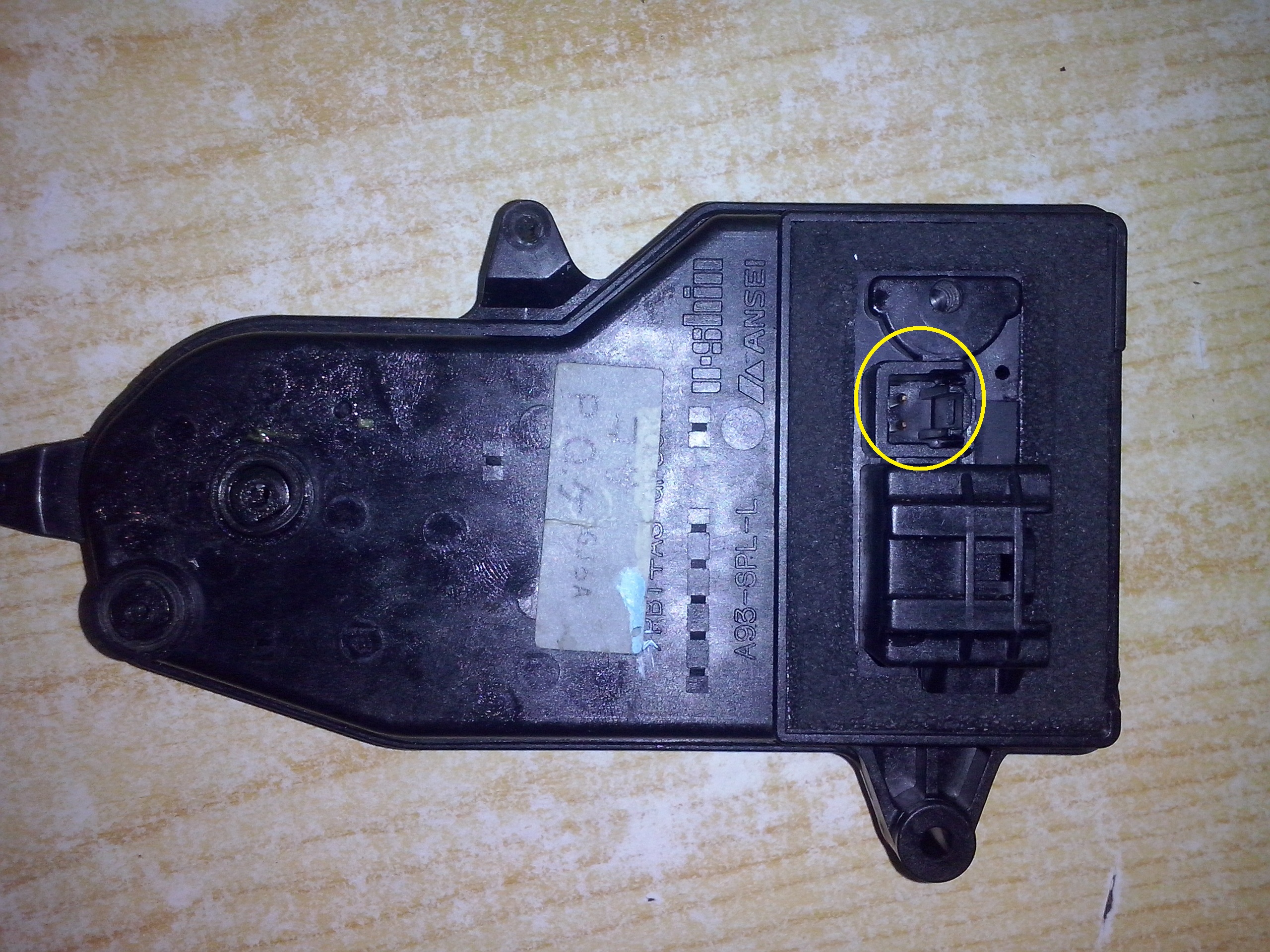

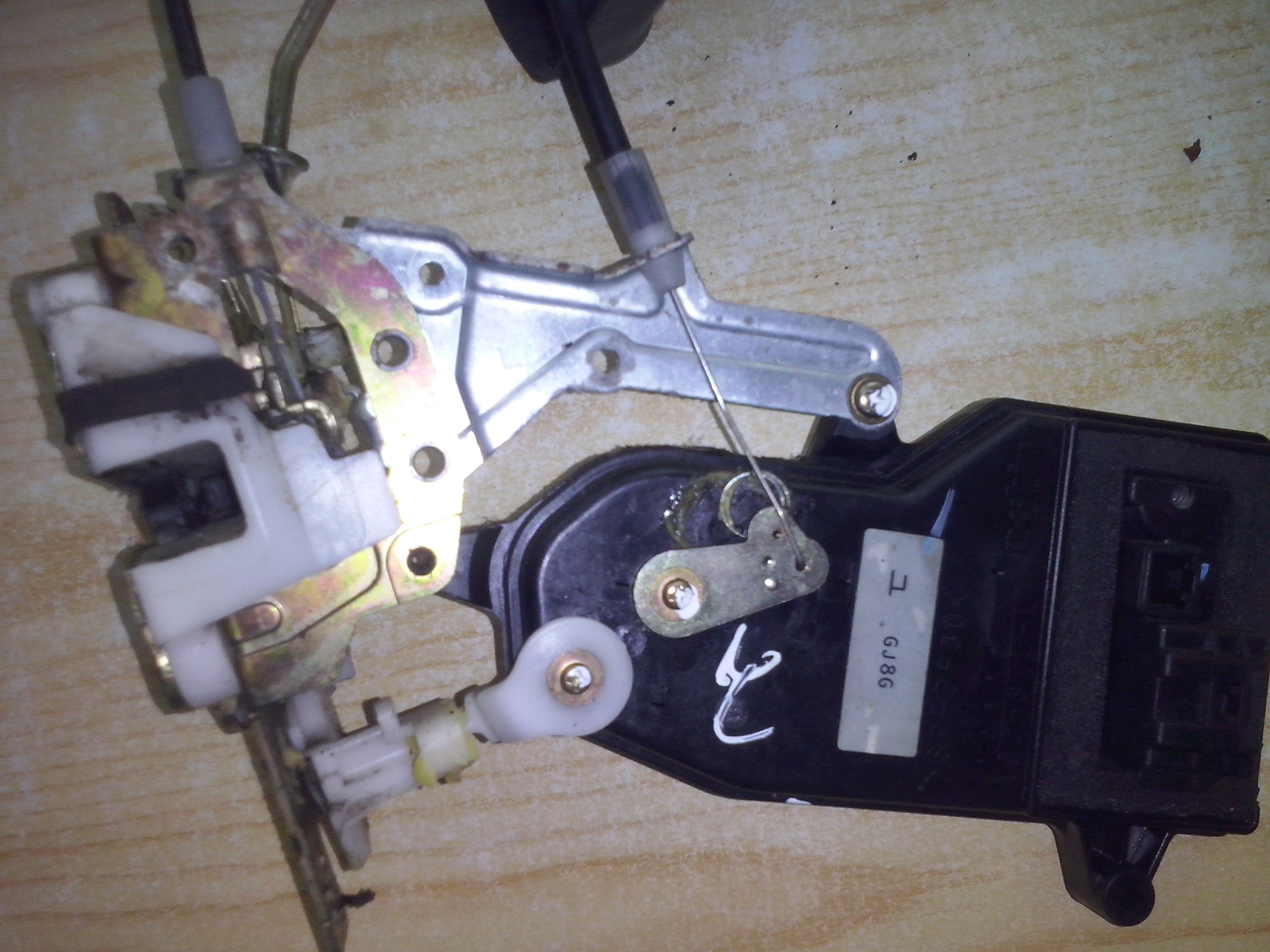

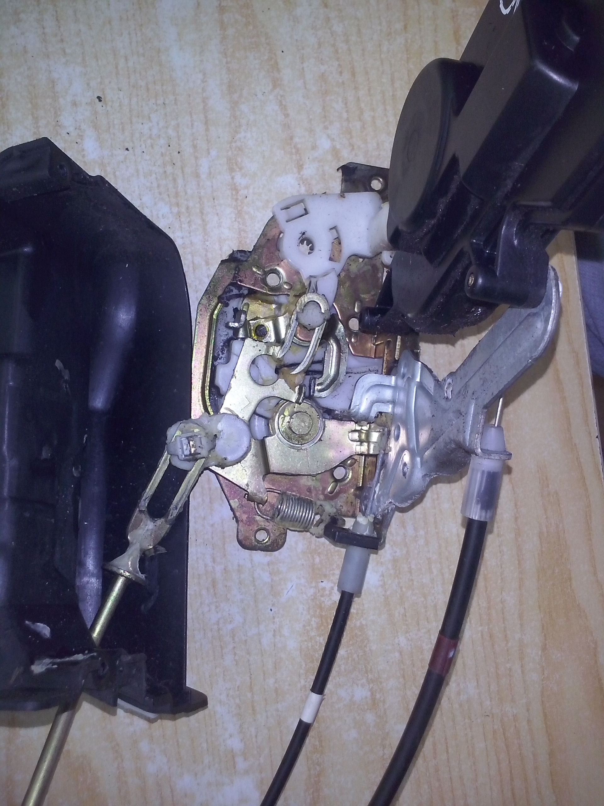

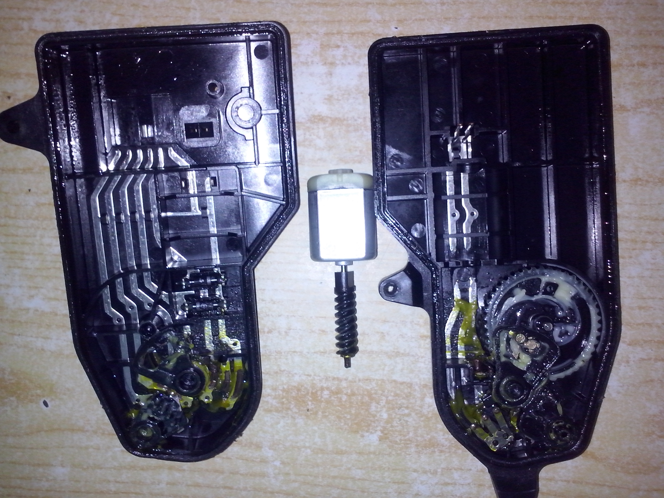

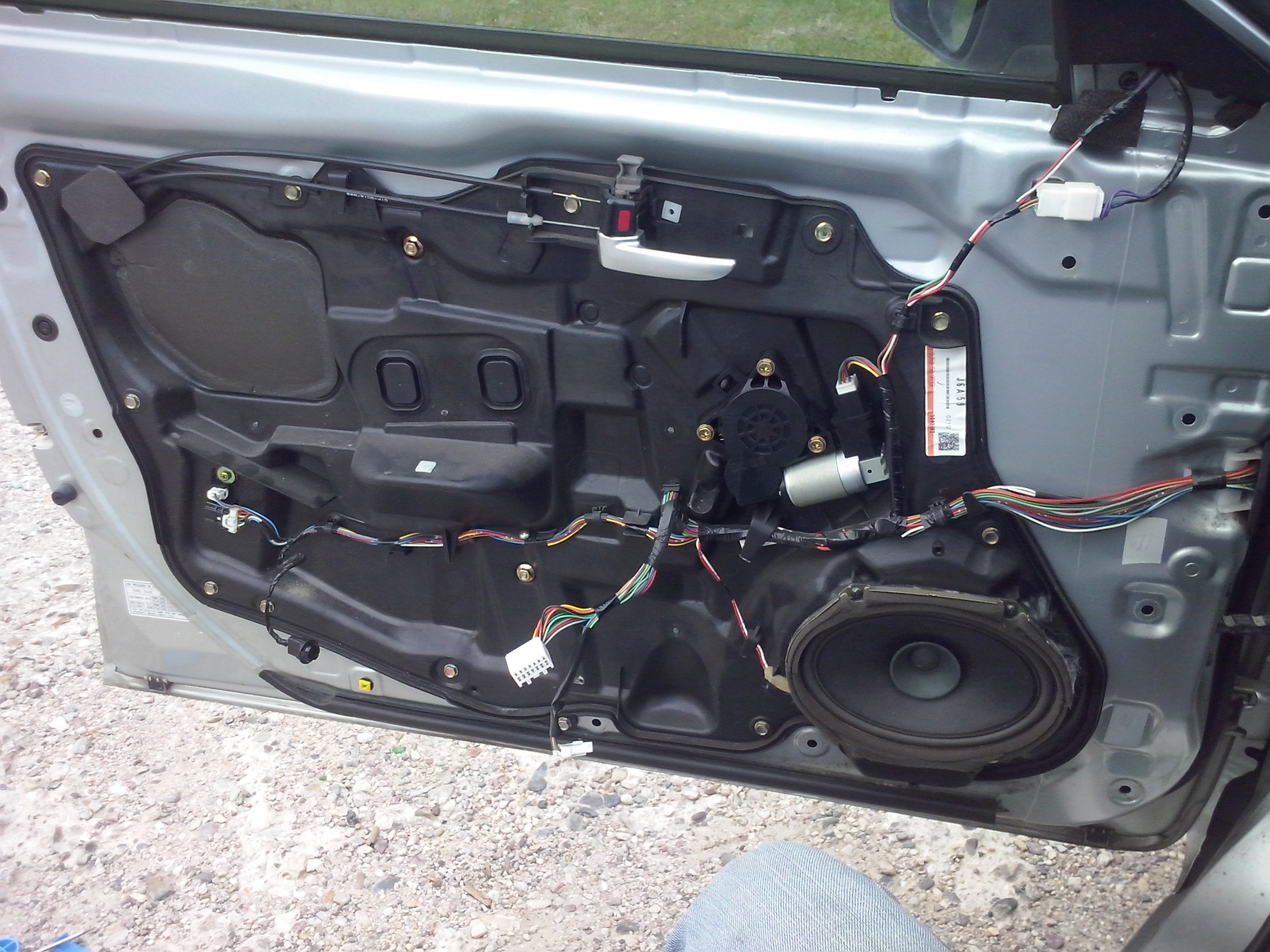

Witam.
Brak zamykania i otwierania z pilota drzwi od strony kierowcy (właściwie raz na jakiś czas działało dobrze), działało tylko zamykanie z kluczyka. Słychać było charakterystyczne "klepanie" zamków przy otworzonych drzwiach. Po kombinacjach i przeczytaniu postów zakupiłem zamek od "anglika" i przystąpiłem do zabawy.
Po złożeniu zamki działają prawidłowo przynajmniej na razie.
w wolnej chwili sprawdzę silniczek i diody.
