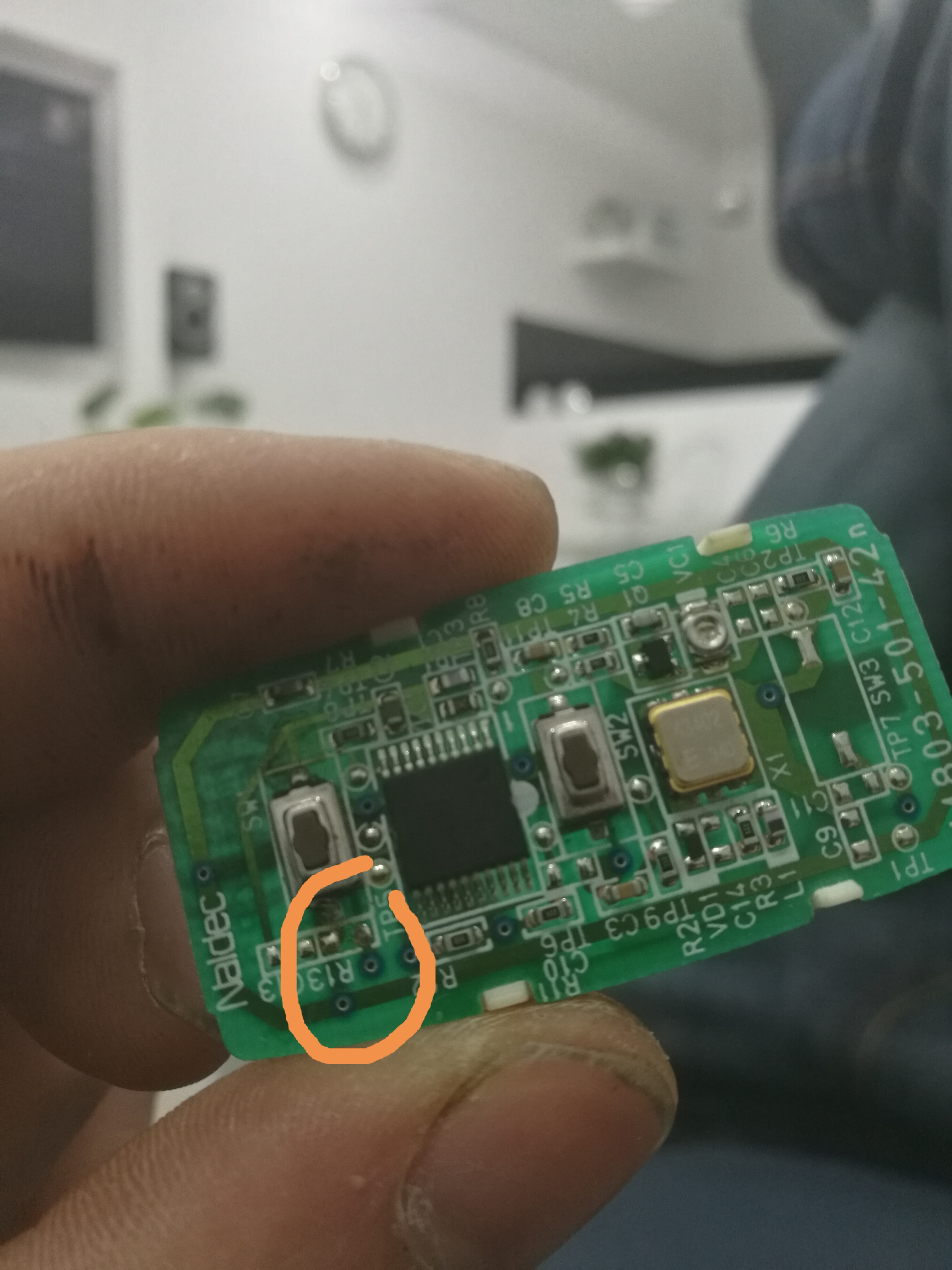

Postprzez skabol_87 » 27 lut 2018, 18:21
Witam koledzy po bardzo dlugiej przerwie. Potrzebuje od was pomocy. Na zalaczonym zdjeciu plytki z pilota zaznaczylem miejsce w ktorym brakuje mi kondensatora. Moglby ktos zerknac w swoim pilocie jakie ma on oznaczenie? Bede bardzo wdzieczny za pomoc

Postprzez airbob » 1 mar 2018, 00:23
W tym miejscu jest rezystor a nie kondensator. Jego wartość to 100kohm a oznaczenie na rezystorze to 104
