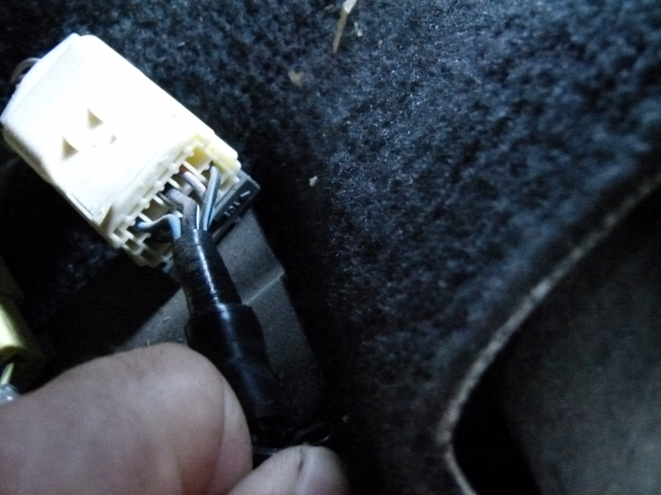

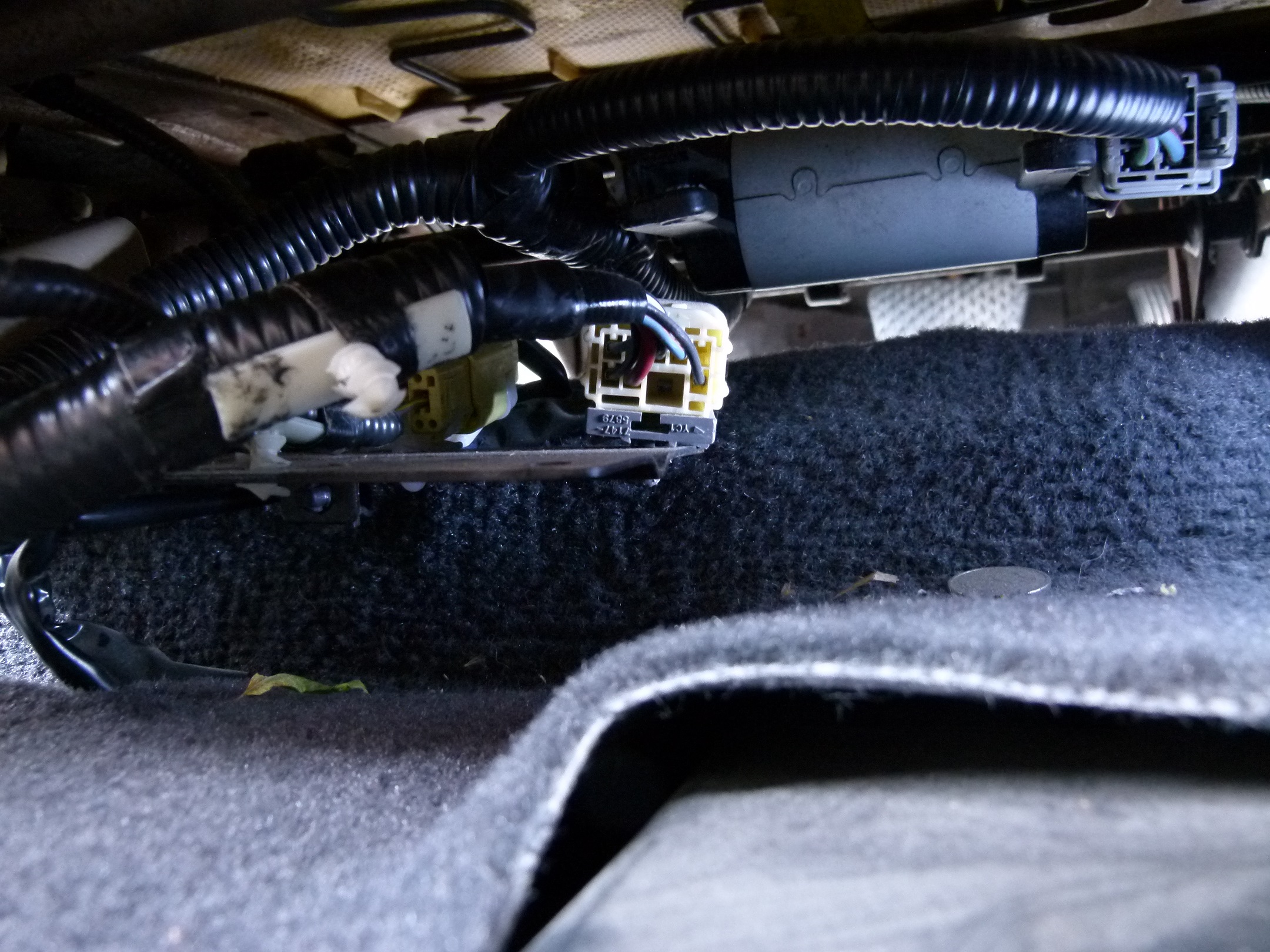

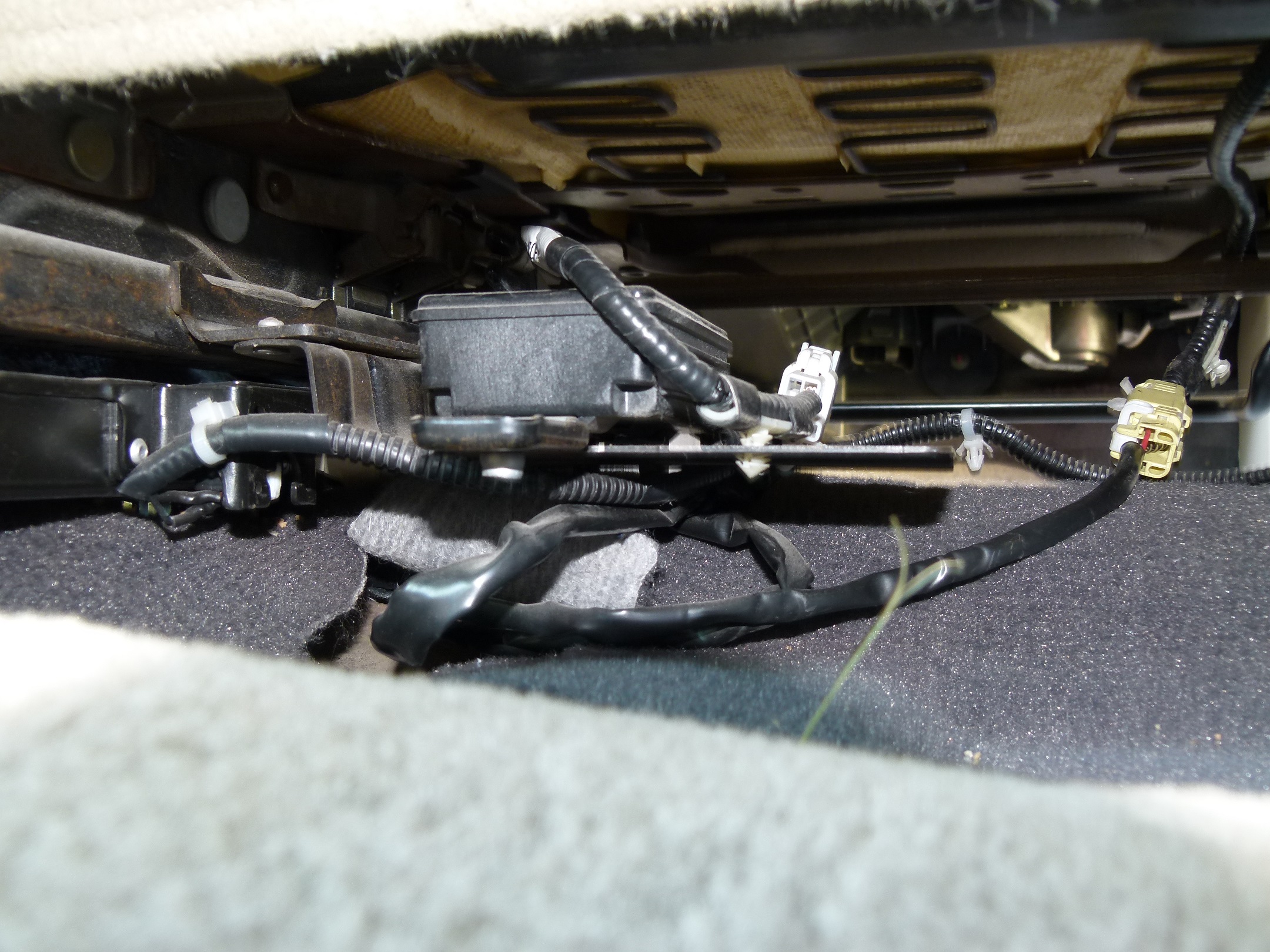

Postprzez brodaM6 » 19 lip 2014, 08:39
a oto obiecane foty, troche przyplaciłem to krwią :D
fotel kierowcy
fot kierowcy kstka
fotel pasarzera
Od: 16 kwi 2012, 17:42
