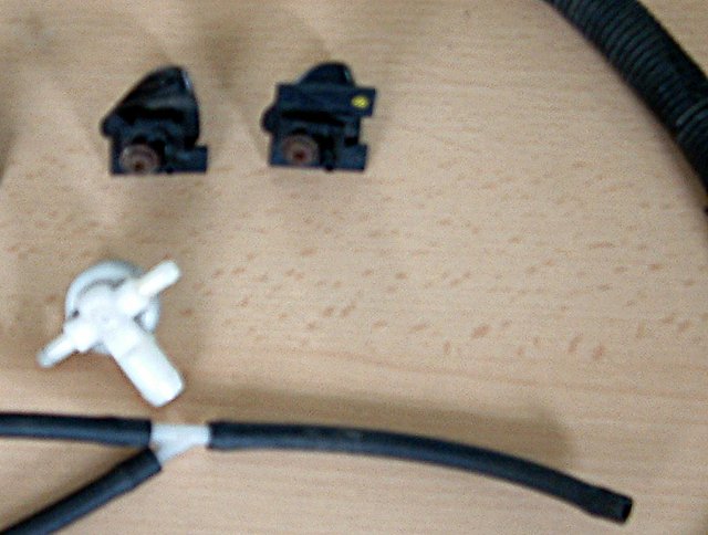

mcbeth napisał(a):To raczej nie będzie zwrotny, tylko jakiś zaworek otwierany wysokim ciśnieniem.
Jak zwał tak zwał. Po angielsku zwie się to check valve i na 100% brak tego zaworu jest przyczyną wylatywania płynu przez dysze.

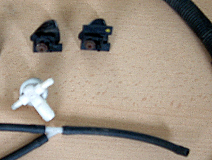

tomekrvf napisał(a):Po angielsku zwie się to check valve i na 100% brak tego zaworu jest przyczyną wylatywania płynu przez dysze.
ponizej przedstawiam taki "trojnik" , dalej dwa spryski, rurki i rozgaleznik na spryski...

Element niestety nierozbieralny. Ktoś pisał, że od octavii pasuje. Sam poszukuję, już prawie rok latam z odpiętymi spryskami reflektorów :/
Dopisano 5 lis 2013, 19:46:
Rozebrałem, naprawiłem, film nakręciłem :P
http://www.youtube.com/watch?v=bmWaxEnq0ik&feature=youtu.be
