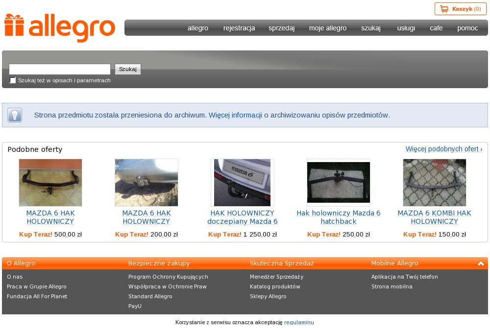

szukam na allegro haka odpinanego w dół (na kluczyk) by nie niszczyć zderzaka, a poza tym by nie było prawie nic widać, że takowy posiadam (kwestie estetyczne).
Znalazłem przystępny i kompletny hak / haki na allegro, tylko do wersji kombi. Jeden z nich po dłuższych oględzinach wydaje się konstrukcyjnie identyczny z hakiem do sedana / HB (mam HB) i nie wiem czy to tylko złudzenie optyczne, czy faktycznie będzie pasować.
http://allegro.pl/hak-holowniczy-mazda- ... 87621.html

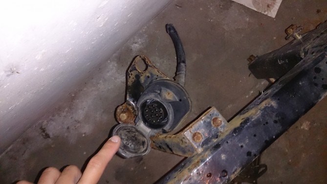

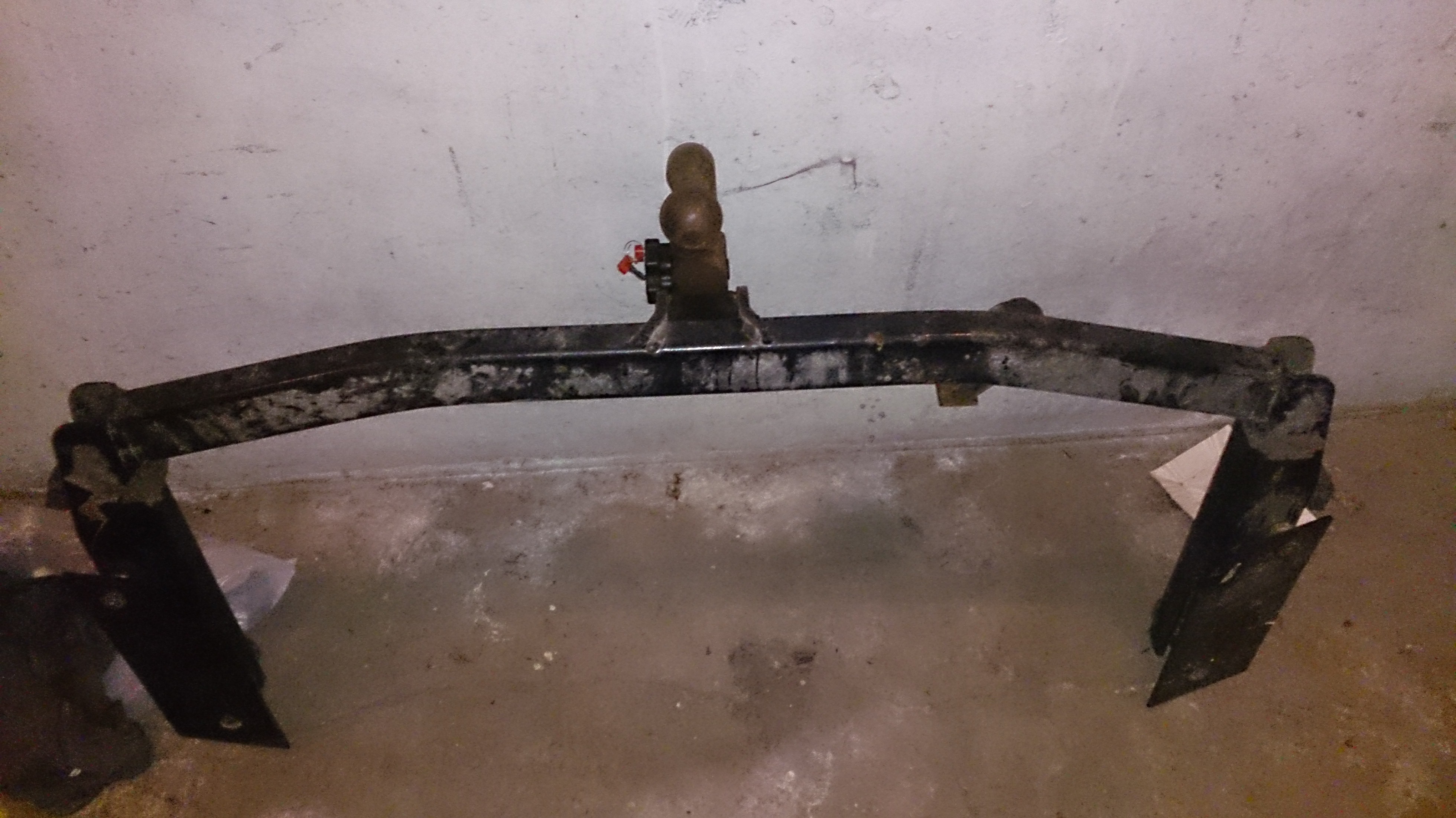

Witam. Zakupiłem ostatnio hak do swojej 6 i mam pewien problem z rozszyfrowaniem instalacji. byłem pewny ze będą poucinane przewody przy demontażu haka a okazuje się że na końcach przewodów są złączki. Pytanie tylko czy w aucie bedę miał gdzie je wpiąć czy trzeba się będzie łączyć na krótko do lamp. Drugie pytanie o gniazdo gdyz to co kupiłem jest 13 pinowe i nie wiem czy bardziej opłaca się kupić przejściówkę na 7 pin czy od razu całe gniazdo i na nowo podłączyć. Pozdrawiam
