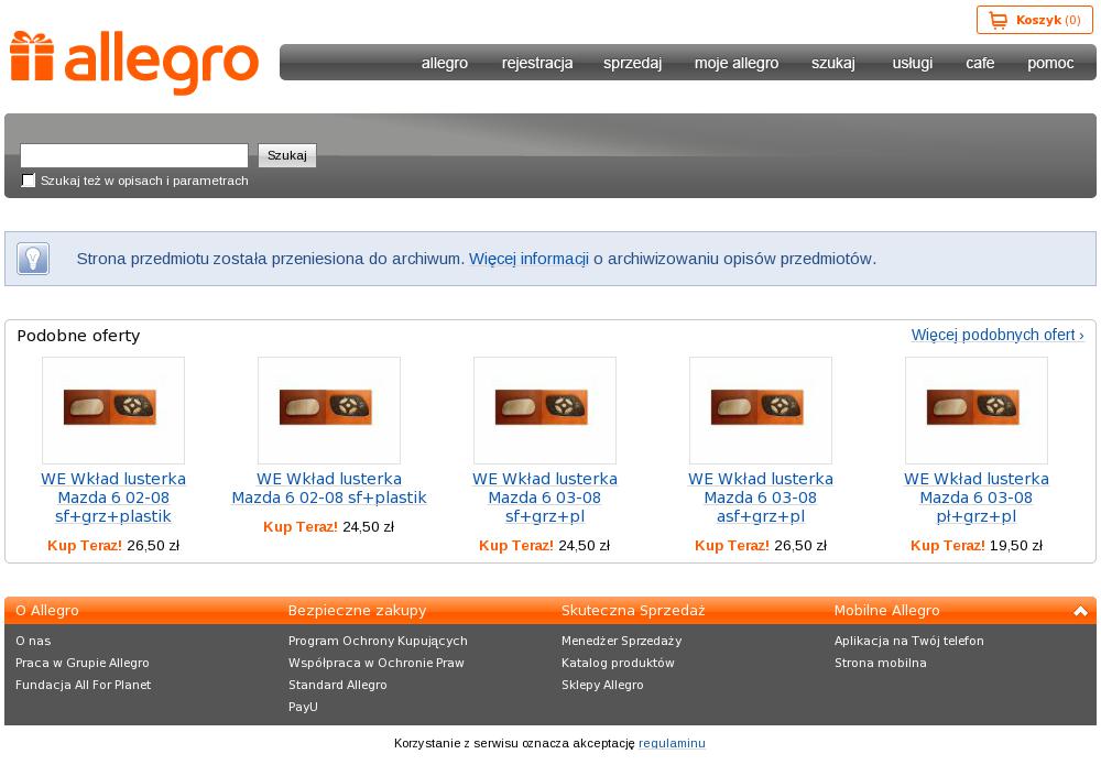

Wlasnie, mnie nadal nurtuje dlaczego te podgrzewane lusterka tak sie sypia? U mnie nie dzialaja oba. Na allegro znalazlem takie cos: http://allegro.pl/we-wklad-lusterka-maz ... 72518.html
Powinno sie nadac

Według mnienie bedzie pasować, poniewaz mocowanie jest w kształcie koła a oryginalne w kaszałcie kwadrata. Ostatni demontowałem sam wkład i tez szukam i mi nie pasuje te mocowanie. Zastanawiam sie nad wymianą samej maty grzewczej.
Od: 15 lut 2009, 10:45
Posty: 69
Auto: Mazda 6 sport kombi 2,0 MZR 2008
Postprzez dobrzyn22 » 1 paź 2012, 17:59
czytamy ze zrozumieniem <czytaj>
Zdjęcie w aukcji ma charakter poglądowy na kształt oferowanego zwierciadła i zespolenie z płytką montażową.

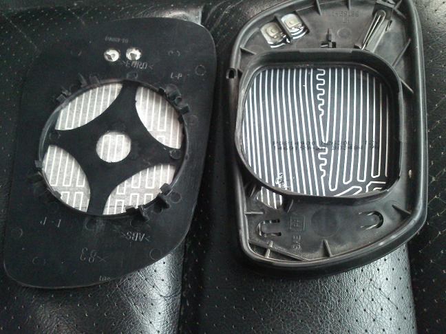

Heh, ja ostatnio kupiłem te lusterka (od strony kierowcy pobiłem, a drugie na wszelki wypadek ;) ), i niestety musiałem odesłać bo właśnie mocowanie było okrągłe. Niżej zdjęcie porównujące:

No właśnie też miałem taki zamiar. Ale jak wyjąłem wkład i popatrzyłem pod spodem to wygląda mi to tak jakby nie dało się zdemontować plastiku aby dostać się do maty grzewczej która jest między szkłem lusterka a właśnie tym plastikiem. Czy Ty masz jakiś chytry plan na wymianę maty grzewczej?
gadula napisał(a):Heh, ja ostatnio kupiłem te lusterka (od strony kierowcy pobiłem, a drugie na wszelki wypadek ;) ), i niestety musiałem odesłać bo właśnie mocowanie było okrągłe. Niżej zdjęcie porównujące:
Właśnie na załączonym przez GADULA zdjęciu widać to o czym pisałem wyżej...
Swoją drogą też już prawie klikałem "KUP TERAZ" na aukcjach z tymi wkładami ale coś mnie podkusiło i popytałem sprzedawców i odpowiedzieli że mocowanie nie pasuje.

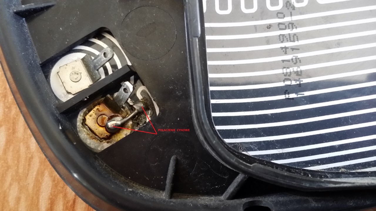

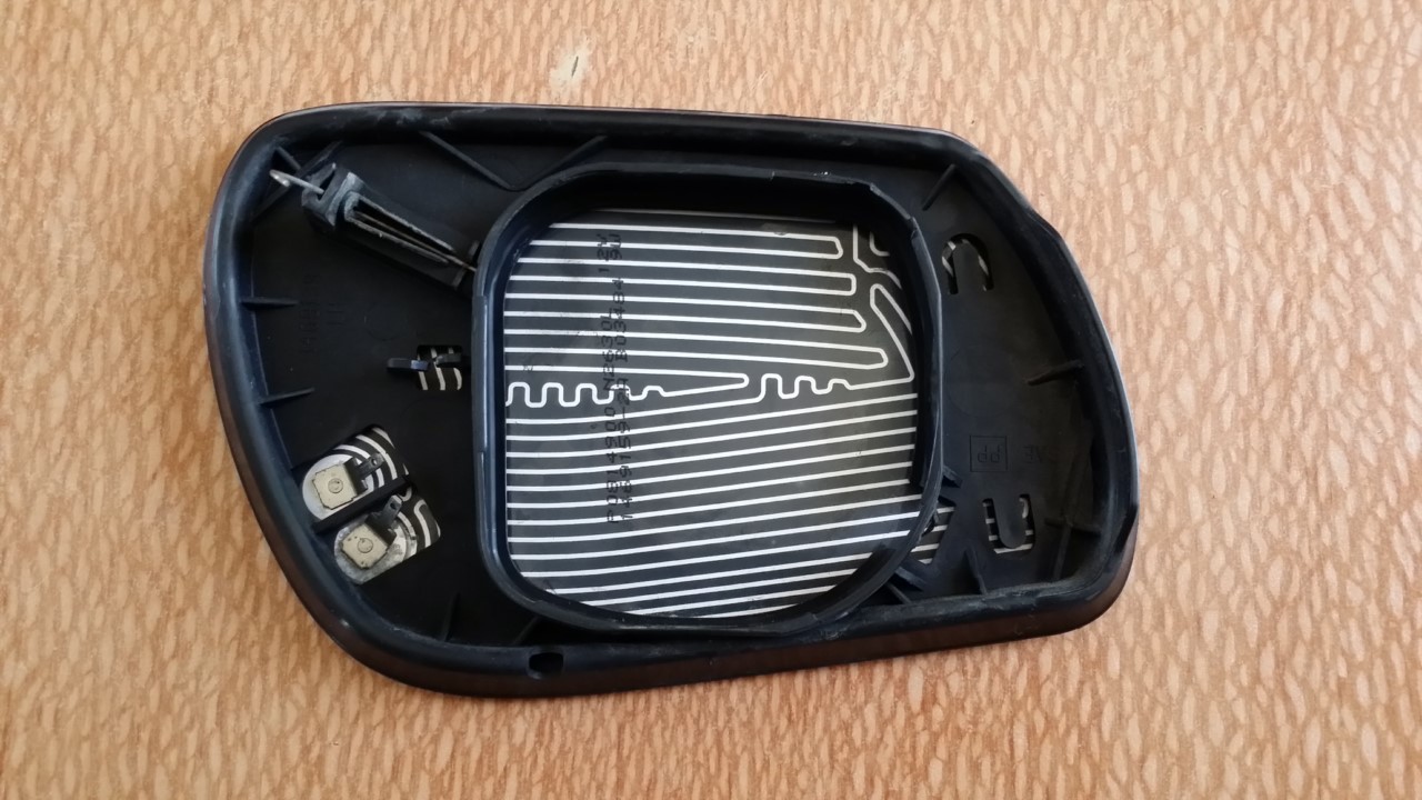

W Holandii przyszła zima -8 C Magda lekko zamarzła łącznie z lusterkami . włączyłem podgrzewanie tylnej szyby i po czasie stwierdziłem że nie działa mi podgrzewanie lewego lusterka ( str. kierowcy )
Zabrałem się za rozbieranie . Sprawdziłem najpierw kable czy jest w nich napięcie , napięcie jest więc uszkodzona mata grzewcza .

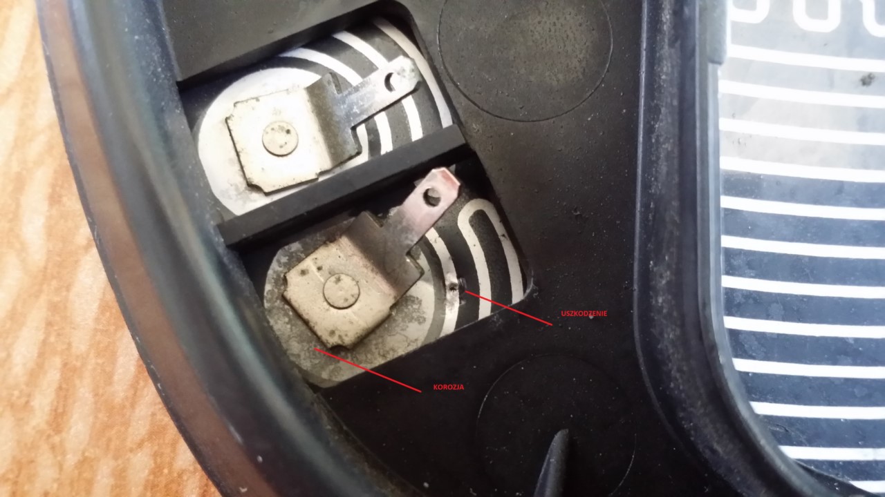

Widać gołym okiem Uszkodzenie mechaniczne w ścieżce i korozje (utlenienie ) styku

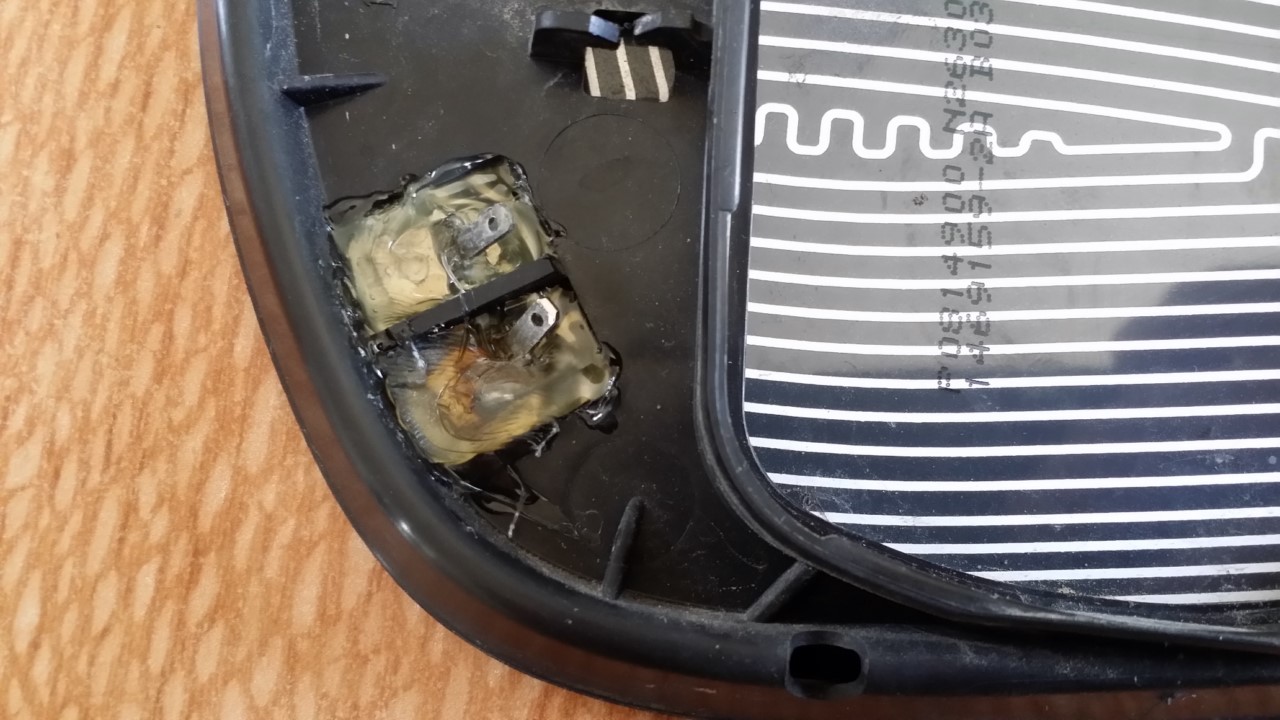

Sprawdzenie styków miernikiem wykazało że nie ma przejścia , więc tam gdzie było uszkodzenie mechaniczne (mała dziurka ) czyli przerwany obwód ścieżki puściłem kropelkę cyny , niestety nic to nie dało ze względu na utlenienie (z korodowanie) ścieżki w około styku kabla .
Więc zrobiłem mostek ze styku do wcześniej zlutowanej (uszkodzonej) ścieżki , o tak :
Następnie sprawdziłem miernikiem czy jest przejście na stykach . <jupi> Udało się przejście jest .
Następnie zalałem styki klejem aby się nie oderwały podczas montażu :
Na koniec podłączyłem wszystko i złożyłem .
Jak do tej pory działa bez problemu i mam nadzieje że będzie działać długo :D :

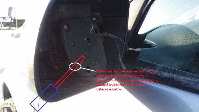

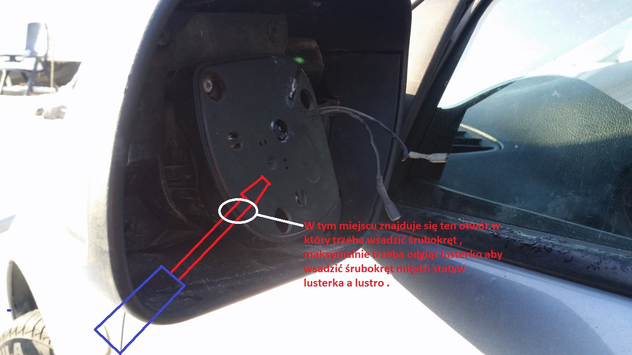

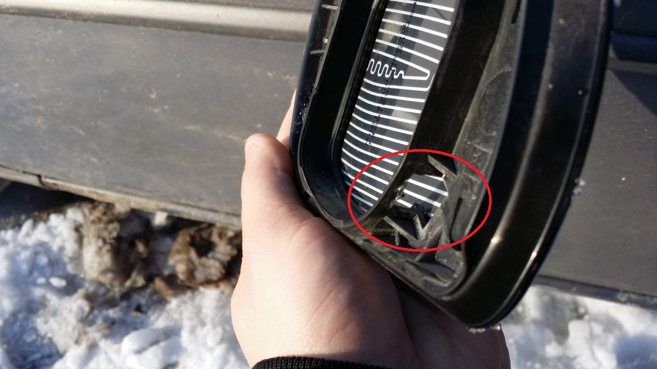

Jak rozebrać lusterko jest napisane na początku tematu , lecz niestety nie ma już zdjęć dlatego wstawię zdjęcie tego otworu w który trzeba wsadzić płaski długi śrubokręt i podważyć :

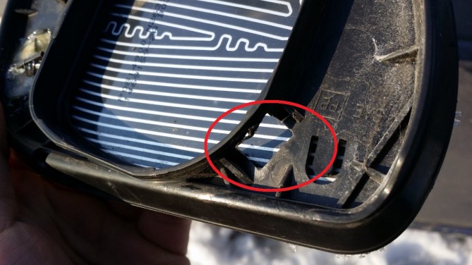

Aha – żeby podważyć lusterko, zgodnie z tym, co pisał @wujek116, trzeba użyć długiego, ale jednocześnie cienkiego wkrętaka :) U mnie przy próbie zdjęcia odczepił się ten czarny plastik, który służy do zmieniania ustawienia lusterka i musiałem go "na hama" docisnąć, dopchnąć. I działa :) Przepalenia ścieżki przy pinach podłączeniowych nie znalazłem, więc problem leży w innym miejscu w macie.
