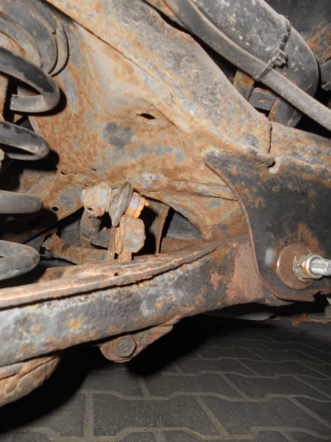

Gdy wróciłem do domu zrobiłem test na nowej równej drodze przy zgaszonym silniku – dalej jest problem z niestabilnym tyłem (pływa). Jeszcze raz zajrzałem pod spód auta i się okazało, że któryś element rozpiął się nad wahaczem poprzecznym, ale nie wiem jak się nazywa. Jest to lewa strona – dodatkowo zmierzyłem wcześniej prześwit nad tylnymi kołami i z tej lewej strony jest 10 cm a z prawej 8 cm.
Możecie podpowiedzieć co to za element?

Pisałem na samym początku żeby to sprawdzić ,sama nazwa stabilizator, co za mechanicy wymieniają nie to co potrzeba bo sie sprawdzić nie chce ,samemu diagnozować auto trzeba
,a chajs biorą jak za full opcje
,a chajs biorą jak za full opcjeProste są dla szybkich samochodów,zakręty dla szybkich kierowców. CMc.
Generalnie to jest tak skorodowane, że tam wiele rzeczy chyba się sypie, popatrz jak dziwnie urwany jest ten łącznik – rozleciało się całe jego oczko trzymające tulejkę ze sworzniem.
Na zdjęciu, oprócz jednej nowej śruby do dolnego wachacza, to wygląd tak jakby zawiecha nie była ruszana od nowości.

Dzisiaj wymieniłem łączniki... i nadal jest to samo...
Jeszcze jak jechałem do mechanika z tym rozpiętym łącznikiem to jazda była zdecydowanie gorsza niż zazwyczaj. Miałem nadzieję, że to właśnie w tych łącznikach była wina a po rozpięciu efekt się jeszcze zdecydowanie pogłębił. Po wymianie samochód zachowuje się jak przed rozpięciem – a rozpięło się prawdopodobnie wczoraj po południu.
Zmieniło się na dobre to, że już nie ma różnicy w odstępach między kołami a nadkolami.
Mechanik przy wymianie tych tulei w wahaczu przyglądał się tym łącznikom i nie zauważył w nich nic niepokojącego, zresztą jak kilku innych oglądających wcześniej podwozie...
Przy odbiorze samochodu stwierdził jeszcze, że jak łączniki wymienione nie pomogą to jedyne jeszcze do czego mógłby się przyczepić to tuleje w wahaczu wzdłużnym. Ale czy one mogą mieć wpływ na takie zachowanie samochodu?
PS. Nie wiem czy to może mieć znaczenie w tym temacie, ale słyszalne jest czasami skrzypienie w zawieszeniu – np. przy przejeździe przez próg zwalniający lub delikatnym przyhamowaniu.
