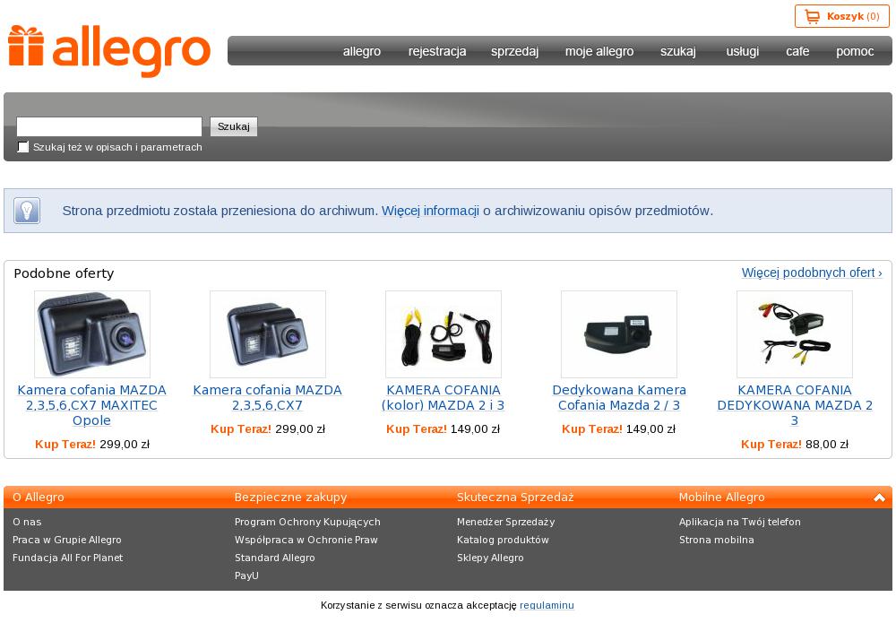

Ja mam kamerę cofania (montowałem z miesiąc czy dwa temu), taką jak na Allegro, tyle tylko, że kupioną w chinach za $15 :P -- podłączyłem ją do monitora w schowku (od CarPC --> viewtopic.php?p=1684818#p1684818 ). Zasilanie ze wstecznego (więc włącza się tylko przy wrzuceniu wstecznego), podłączona przez chinch-video do monitora. Monitor jak dostanie sygnał na tymże chinchu-Video1 (są dwa porty Video), to się otwiera automatycznie i podaje obraz z kamery cofania. Generalnie pieprzenia jest z tym od cholery (zwłaszcza przeciągnięcie kabla sygnałowego z klapy do samochodu), a efekt wcale nie taki super. Kamera ma bardzo szeroki kąt, zniekształca, trzeba się przyzwyczaić. Wolałem piszczenie czujników, dopóki się nie coś nie uwaliło (jutro będę szukać przyczyny, ale to chyba po prostu głośniczek wysiadł).
