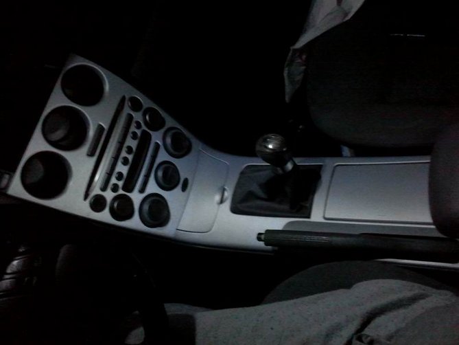

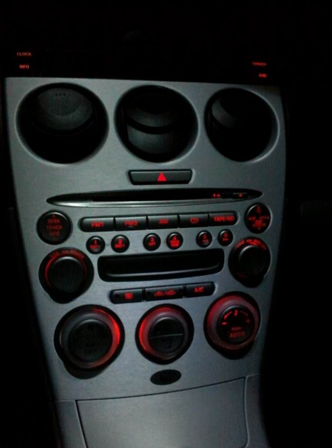

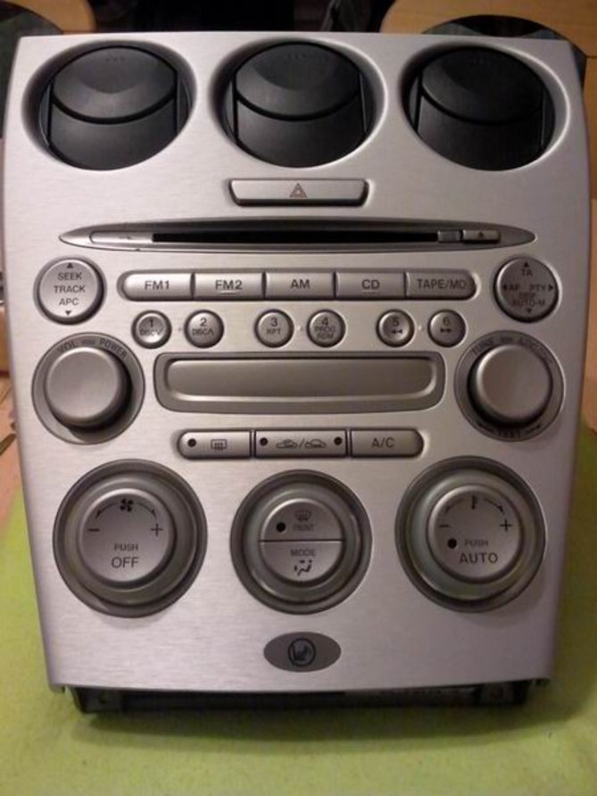

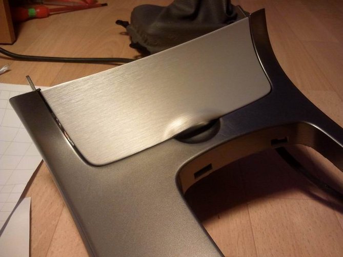

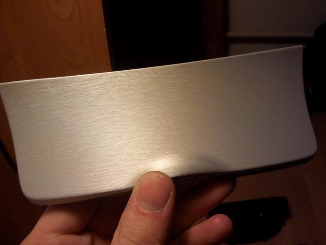

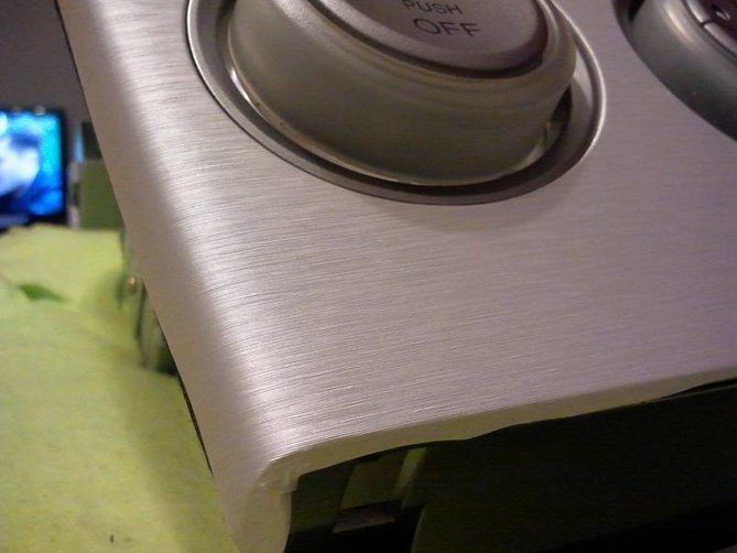

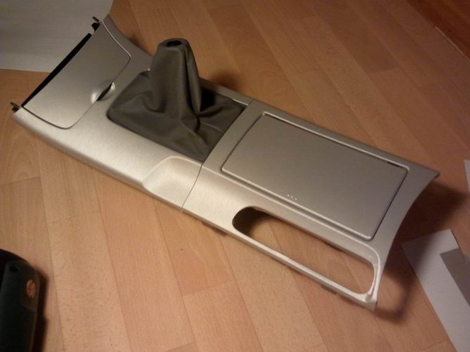

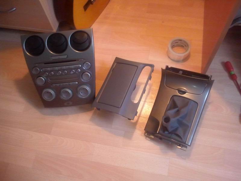

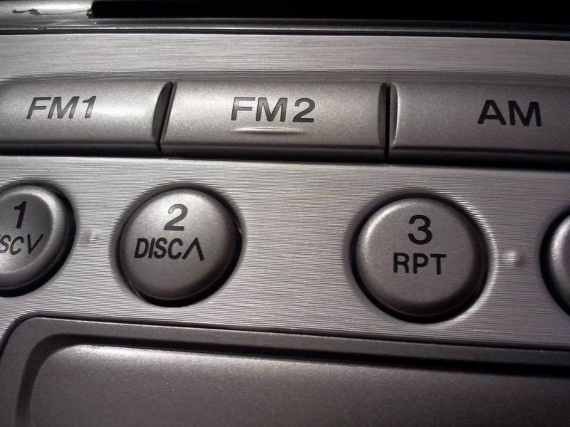

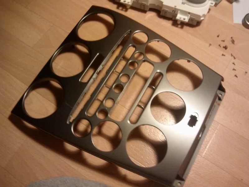

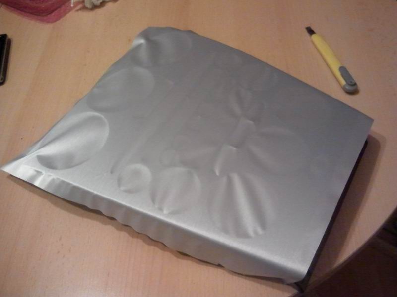

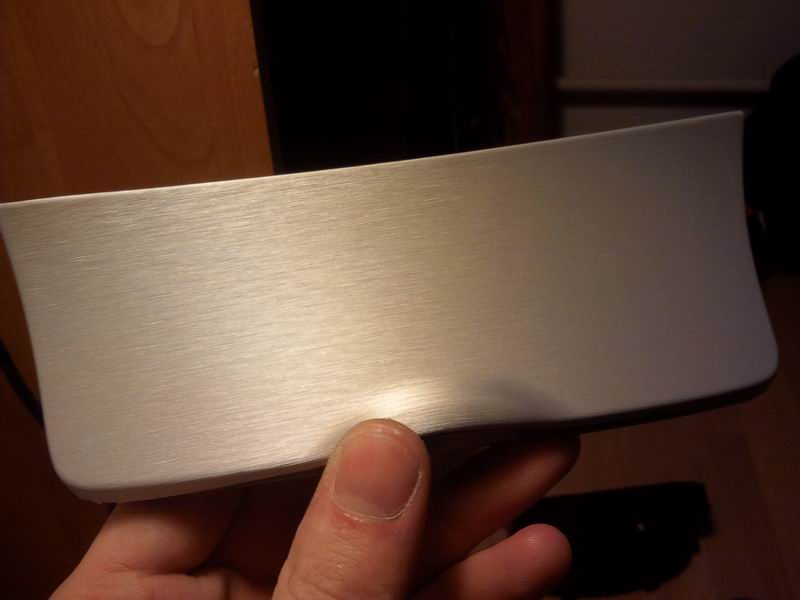

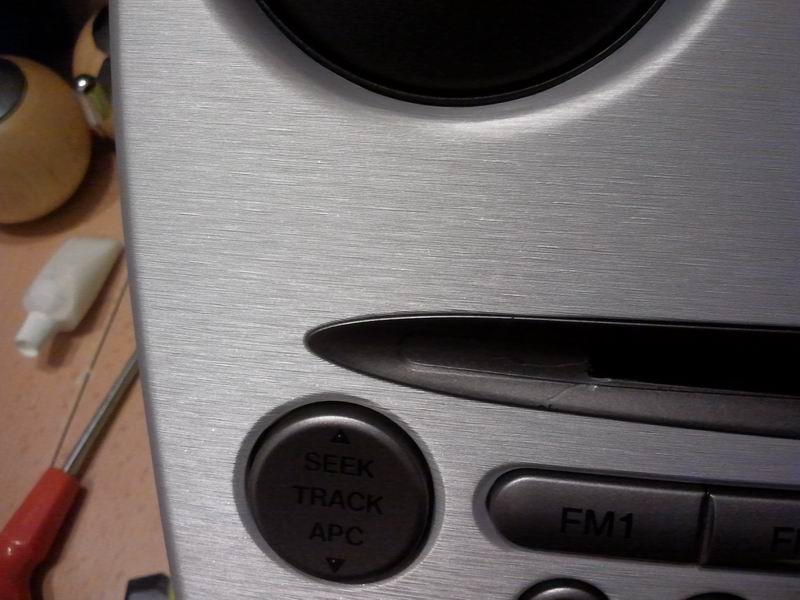

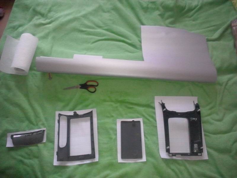

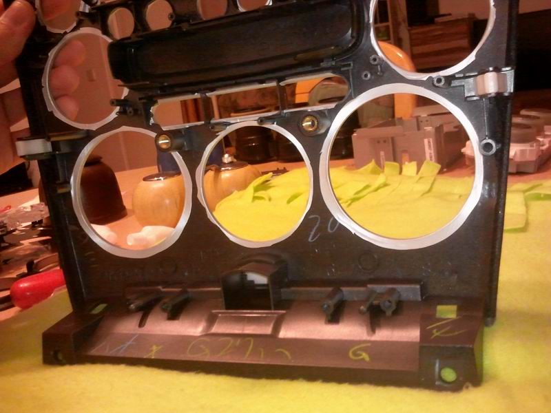

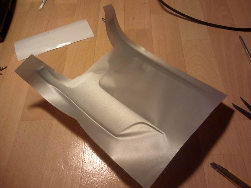

Chciałbym pokazać, jak fajnie można odświeżyć i poprawić wizualnie wnętrze M6. Od początku największe zastrzeżenia miałem do wyglądu panelu radia i tunelu. Teraz to zmieniłem za pomocą foli "szczotkowane aluminium" :D Efekty na zdjęciach. Ręczę Wam, że zdjęcia oddają jedynie parę procent efektu, jaki można zobaczyć na żywo. Wrażenie piorunujące, okleina jest rewelacyjna, super imituje, mieni się w zależności od kąta padania światła. Jutro zrobię parę lepszych zdjęć w dzień. Na prawdę polecam.

Postprzez bula6595 » 22 paź 2013, 20:17
To właśnie chciałem zrobić z swoją! zamówiłem sobie zestaw próbek w jednym z sklepów za 30 zł za 2 palety. :)

Postprzez Hubix » 22 paź 2013, 22:23
Wygląda jak fabryczna :)

Postprzez rumun1990 » 23 paź 2013, 03:06
Ile materiału potrzeba ?
Jest to folia na klej ? Czy trzeba ją nagrzewać ?
Jakiś link do konkretnej aukcji/sprzedawcy ?

Postprzez thesilent » 23 paź 2013, 10:46
rumun1990 napisał(a):Ile materiału potrzeba ?
Ja kupiłem sobie 1m x 1,5m, bo wiedziałem, że bedę musiał poćwiczyć.
Folia jest samoprzylepna i termokształtowalna :) Za pomocą suszarki lub opalarki można ją na prawdę ostro formować, rozciąga się bardzo ładnie.
Kupiłem od sprzedawcy "Rabel_" o tutaj
http://allegro.pl/152x10-folia-szczotkowane-aluminium-srebrny-fv-i3574043665.html
