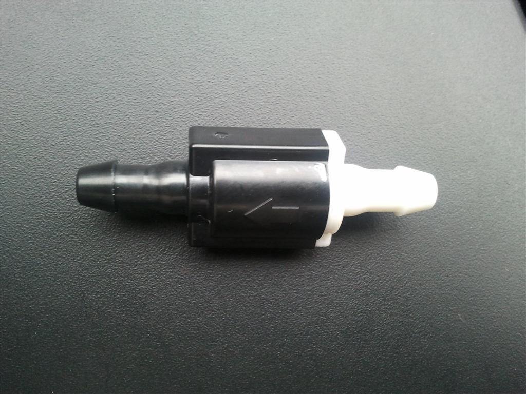

Postprzez bieski » 24 cze 2012, 19:20
DaveV6 napisał(a):Spryskuwanie podczas postoju
DaveV6 jakiego użyłeś tam zaworka zwrotnego?
Grucha napisał(a):Miałem nie polecam leją po masce
Potwierdzam. Nawet z zaworkiem leją :( Do tego dość szybko je zepsułem :> Śruba się przekręciła i już się nawet nie trzymają maski. Chociaż z tego co wiem To Myjk jest zadowolony.

Postprzez DaveV6 » 24 cze 2012, 21:20
Mam 2 zaworki. 1 na kazda dzysze. Zrobiłem tak jak jest zalecane. Zaworek cisnieniowy/zwrotny jest Toyoty. Taki jaki Toyota zaleca do tych spryskiwaczy.

Postprzez bieski » 24 cze 2012, 21:27
A masz jakis numer tego zaworka.
W forum corollki polecają zaworek od Yariski. Tylko że tam jest tylko jeden na obie dysze.

Postprzez DaveV6 » 24 cze 2012, 21:32
85321-26020
Coś takiego jak tutaj
http://www.drive2.ru/cars/hyundai/elant ... 6152044038
W komplecie z spryskiwaczami dołączam 2 takie zaworki
Lepiej mieć 2 takie zaworki bo zapewni to równe spryskiwanie.

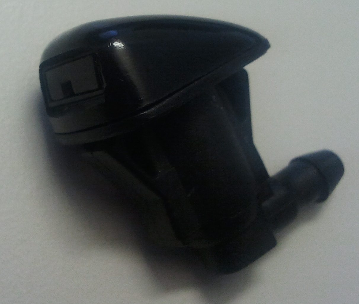

Postprzez bieski » 3 lip 2012, 21:56
Do mnie dzisiaj doszły spryski z linka którego wklejałem wcześniej. Camry i Hilux mają takie same dysze.
Tak wyglądają:
Do tego zaworki z ASO Toyoty:
i wsio działa. Pryska tak samo jak na filmikach wyżej.

Postprzez Mandey » 14 lip 2012, 21:56
Szybkie pytanko:
Czy to TO się nada? I czy jedno wystarczy na oba, czy po jednym na każdy sprysk? :>
