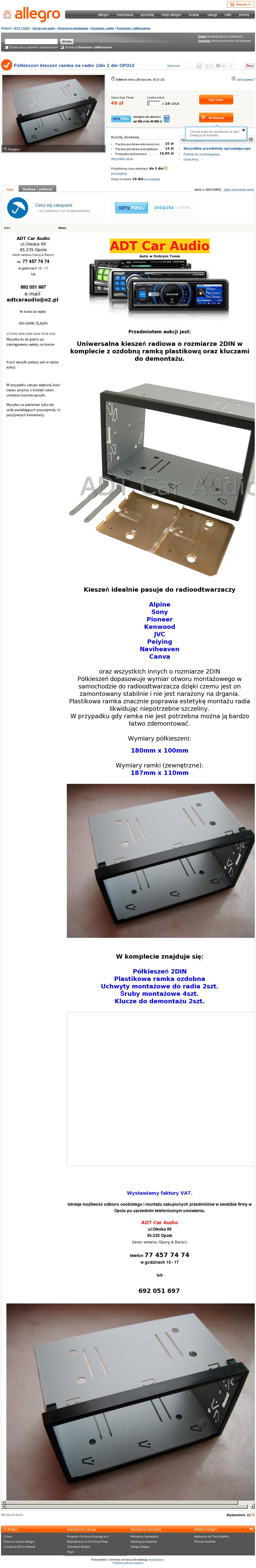

Ps. mozna gdzies jeszcze kupic taka ramkie 2din?

@Pamek, wystarczyło podać linka a nie wklejać całą aukcję...

Postprzez Pamek » 24 sty 2013, 19:45
Wkleiłem sam link, nie wiem dlaczego pokazało całą aukcję <co?>

Postprzez Wojtek » 24 sty 2013, 20:41
bo tak jest ustawione... zrzuty aukcji robia sie automatycznie...
chudzi o to, aby po 4 miesiacach wiedziec o czym byla dyskusja ;)

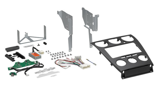

A ja mam pytanie do autora tej fotorelacji. Mam manualną klimę i tak naprawdę nie potrzebny mi jest komputer pokładowy, ale chciałbym zachować działającą klimę, podgrzewanie czyby, obieg powietrza i światła awaryjne. I teraz pytanie, czy istnieje możliwość zmiany tych seryjnych przełączników na jakieś zamienniki i podłączenie do nich po prostu kabelków bez montowania tej całej płytki? Bo chcę u siebie zamontować dario 2 din i wiem, że dwie wtyczki idą do radia, ale tam są aż 4 i się zastanawiam, które kabelki z tych dwóch pozostałych obsługują te 4 funkcje, które mnie tak naprawdę interesują. Byłbym wdzięczny za podpowiedź.

Postprzez Wojtek » 7 lip 2013, 18:03
Bullitt_WM napisał(a):zy istnieje możliwość zmiany tych seryjnych przełączników na jakieś zamienniki i podłączenie do nich po prostu kabelków bez montowania tej całej płytki?
tak istnieje ;)
http://www.caraudioexpress.co.uk/mazda- ... -t006.html
tylko koszty troszke wieksze...
