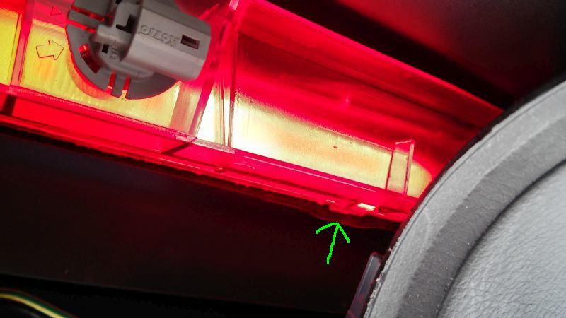

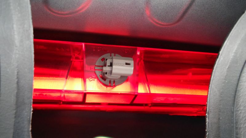

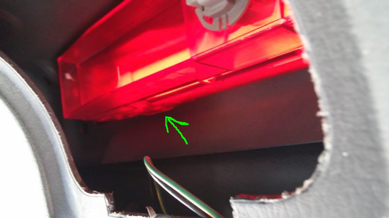

Postprzez tok5 » 16 wrz 2018, 17:36
W GG hatchback po FL wygląda to przez otwór rewizyjny tak jak na załącznikach. Przekręcenia się boję bo mimo drobnego ruchu dalej stawia opór. Czy nie trzeba jakiegoś zaczepu zwolnić?
Ostatecznie po zdobyciu kombinerek (na urlopie to nie łatwe) udało się przekręcić i wymienić żarówkę na W21W. :D
mocowanie żarówki
zaczep z lewej
zaczep z parwej
